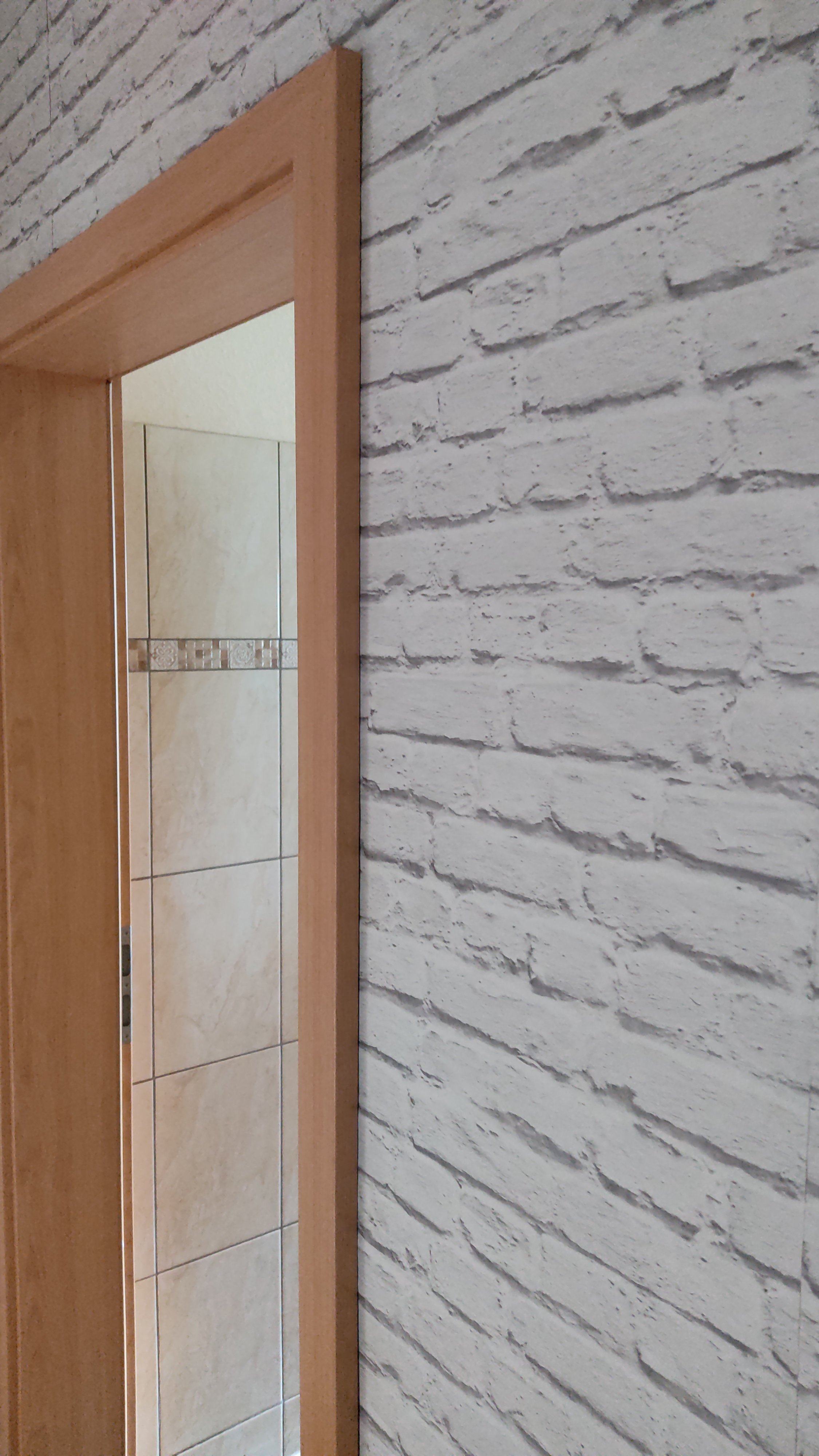

Hallo, wie verlegt man möglichst unauffällig aber ohne große Arbeit ein Cat5e Netzwerkkabel am Türrahmen entlang?

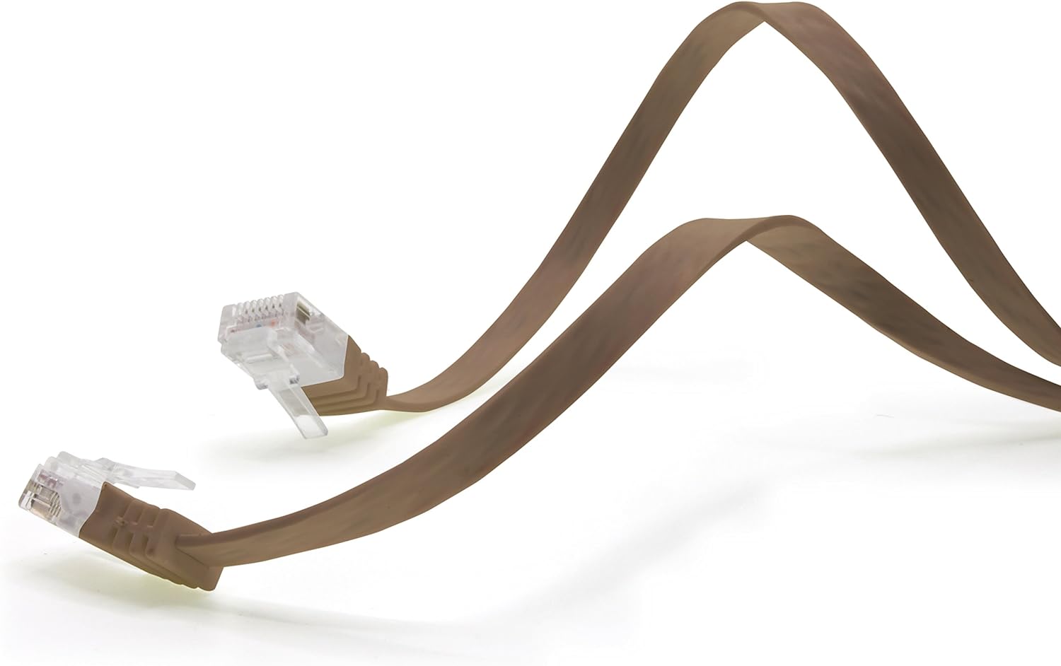

Du besorgst dir ein flaches Kabel in braun und klebst es mit der Heißklebepistole an den Rahmen.
Gibt es bei Amazon.

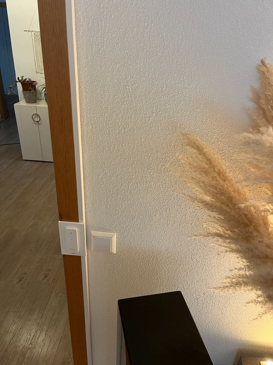

So hab ichs geloest. Faellt kaum auf wenn man‘s nicht weiss.
So ein hässlicher Kabelkanal ist auch nicht Jedermanns Sache.

Hast denn auch ein Bild mit Farbe? weil so wie das Bild jetzt ist, würde ich es eher als abschreckendes Beispiel nehmen.
@Tzk
Da die Badtür nach innen öffnet, sollte das die "Zierseite" sein.
@Tzk
Auf dem Foto ist ja nur das mit Montagekleber in die Zimmerecke geklebte Kabel zu sehen. Damit das Kabel wärend des Trocknens vom Montagekleber nicht verrutscht, wird es mit Kabelschellen in der Zimmerecke angeheftet. Nach dem Entfernen der Kabelschellen und Acrylieren(mit dem Finger abgezogene Hohlkehlen), schaut das Kabel in der Zimmerecke wie eine kleine runde Stuckkante aus.
