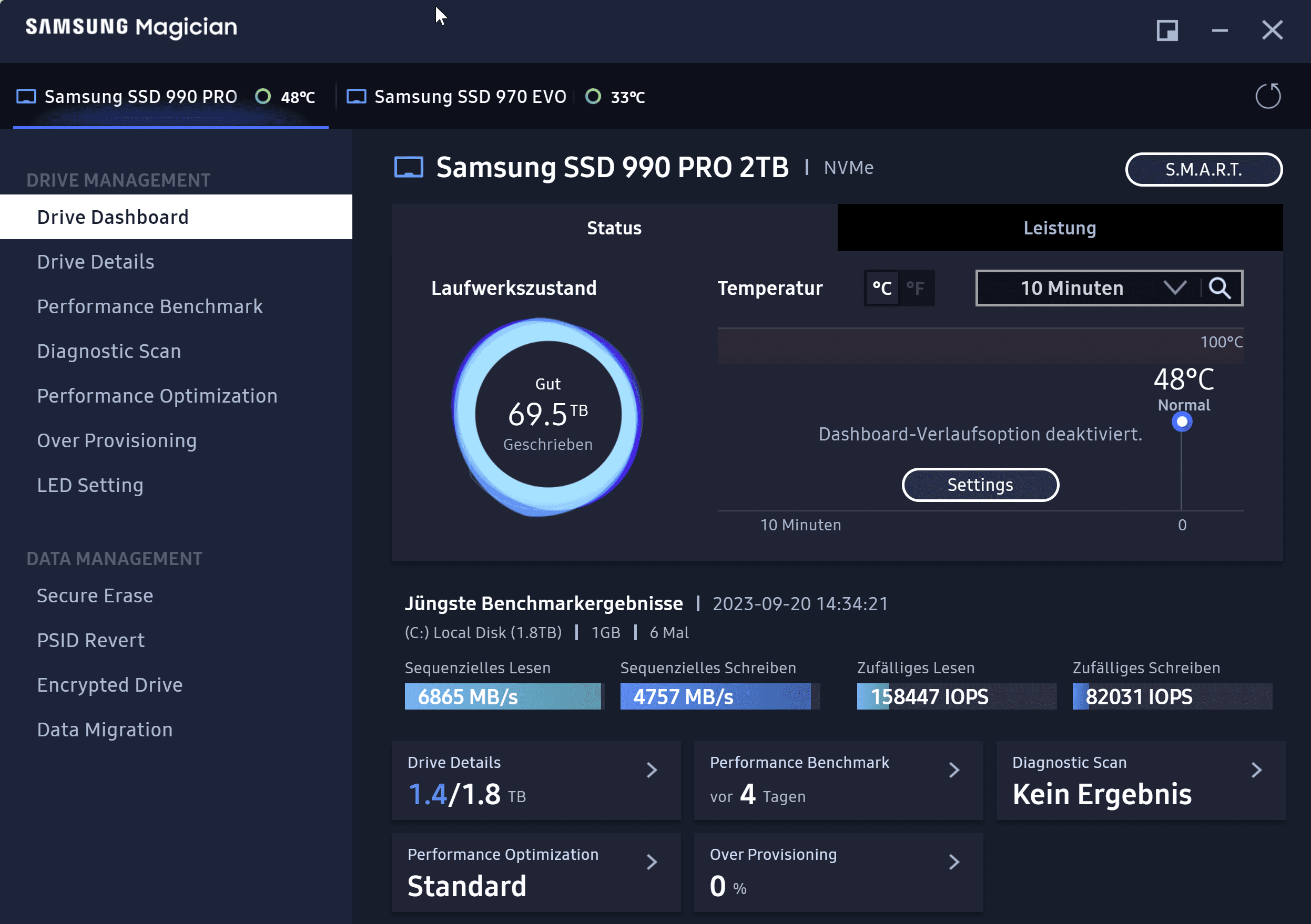

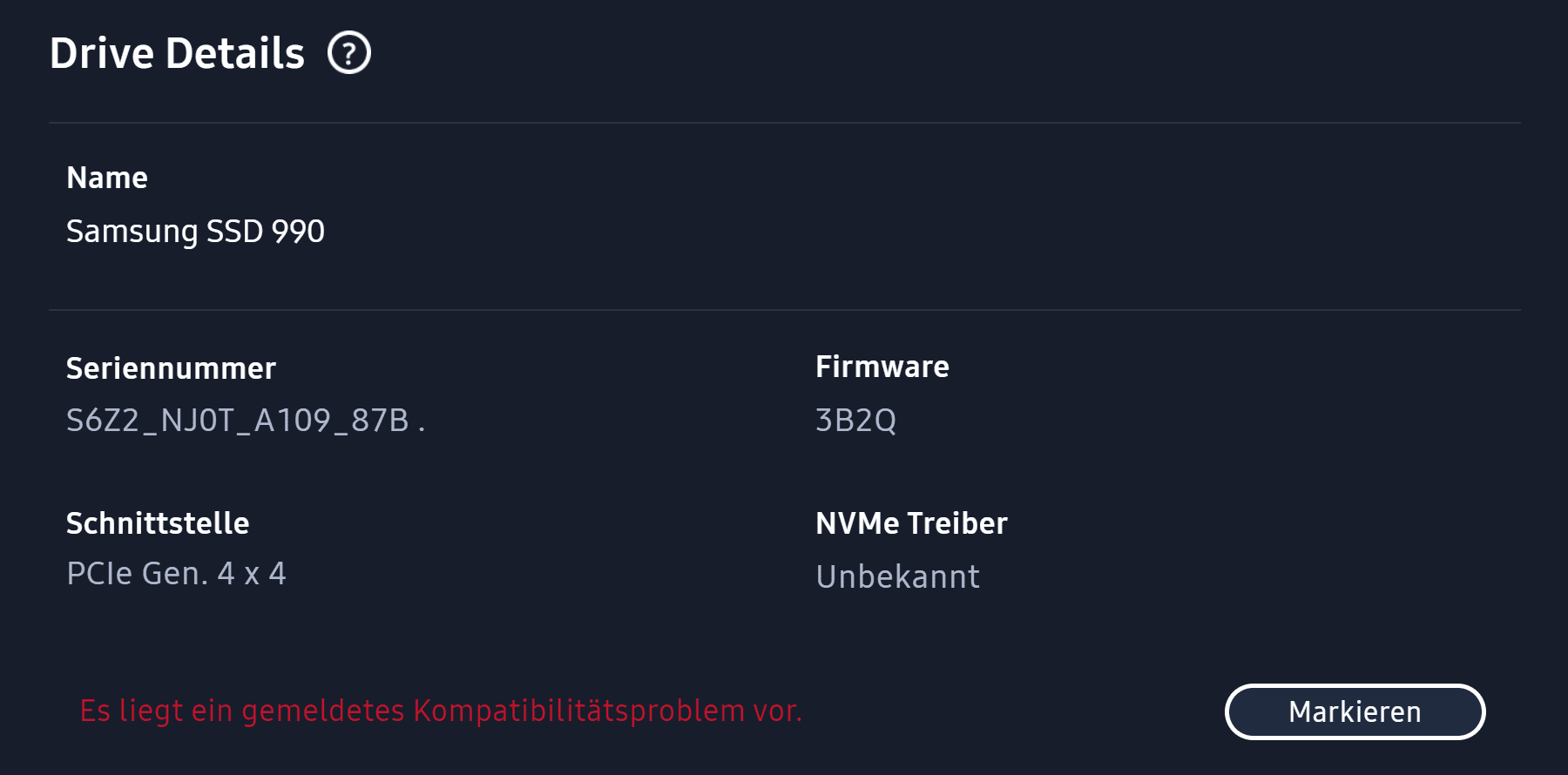

Hallo, die 990 Pro wird bei mir überhaupt nicht erkannt. Ich kann nicht mal Firmware Updates einspielen da die SSD gar nicht angenommen wird?
Lese und Schreibwerte sind jetzt auch nicht der Brüller an einem PCIe 4.0 Slot?

RAID-Modus aktiv ? Sieht für mich so aus. Was sagt CDI ?

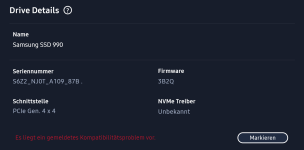

Seltsamerweise steht da Samsung 990, da muss Samsung 990 Pro stehen, wie in meinem SSD-Test zu sehen:
Edit: Genau und die Schreibwerte stimmen gar nicht. Die müssen auch am Chipsatz bei ~7000 liegen fürs Lesen. 4KRND-Q1T1, der unterste Wert gibt 5-15% nach am Chipsatz.

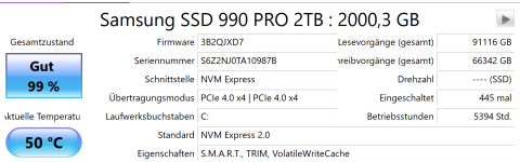

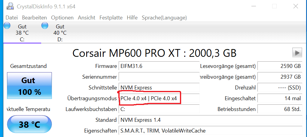

Edit-2: Nach RAID sieht es nicht aus. Schau aber trotzdem mal ins CrystalDiskInfo (CDI). Und schau auch das die SSD richtig sitzt und festgeschraubt ist. Da darf nichts wackeln. Es muss dann PCIe 4.0 x4 | (von) PCIe 4.0 x4 im CDI stehen:
Das wird doch kein Fake sein, bzw. Fake ist ja nicht richtig, denn es gibt von Samsung ja keine 990, nur die 990PRO und daher bieten leider einige Anbieter SSDs an die sich ähnlich wie Samsung Modelle nennen, z.B. 980 EVO, ohne dass es dieses Modell von Samsung selbst geben würde. Ein Foto der SSD wäre hilfreich.
Stimmt das wäre auch eine Erklärungsmöglichkeit. Der TE hat eine Mist-SSD gekauft, die sich dann als nur Samsung 990 ausgibt hat statt 990 Pro. Da haben die Fälscher nichtmal den vollen Produktnamen reinfälschen können.
Doch das muss dann eine Fake-SSD sein. Schau doch in der Magician, die Laufwerksdetails passen doch gar nicht. Die Seriennummer ist auch eine ganz andere.
Edit: Ist es eine mit Kühlkörper oder die lose bei der man selbst einen anbringt? Kannst du mal Screenshots von der SSD bringen. Denke man würde den Fake schnell erkennen. ^^

Das die SSD in einen Raid bzw. Windows Speicherpool liegt glaube ich nicht, dann würde Magician die gar nicht auflisten und CDI die nur als "Disk" mit Status Unbekannt ohne Übertragungsmodus (PCIe x.0) anzeigen.

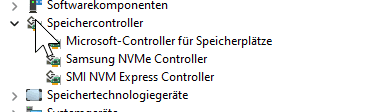

Hast du eventuell mal versucht da einen anderen NVMe Treiber nachzuinstallieren? Poste mal bitte einen Screen vom Gerätemanager -> Speichercontroller.
Da müsste normalerweise zu jeder verbauten NVMe SSD ein "Standardmäßiger NVME Express-Controller" aufgelistet sein plus halt die "Microsoft-Controller für Speicherplätze".
Für ein paar Samsung und Crucial SSD gibt es zwar auch noch Treiber der Hersteller, die sind aber nicht für jedes Modell kompatibel und bringen im Grunde genommen auch nicht mehr als die von MS.
Wenn da was anderes steht, noch schlimmer ein gelbes Dreieck, dann hat man zumindest schon einmal einen Ansatz wo der Knacksus liegen könnte.

Magician meldet doch ein Kompatibilitätsfehler. Es ist sogar ein orangenes Ausrufezeichen vor der SSD und ein roter Punkt bei Information, evtl. sollte man dem mal Beachtung schenken, dann weiß man auch was für ein Problem das Programm mit der SSD hat.

Geräte Manager habe ich einen Screenshot mit beigefügt.
Welcher wäre der passende NVMe Treiber? Konnte nur bis SSD 980 was finden?

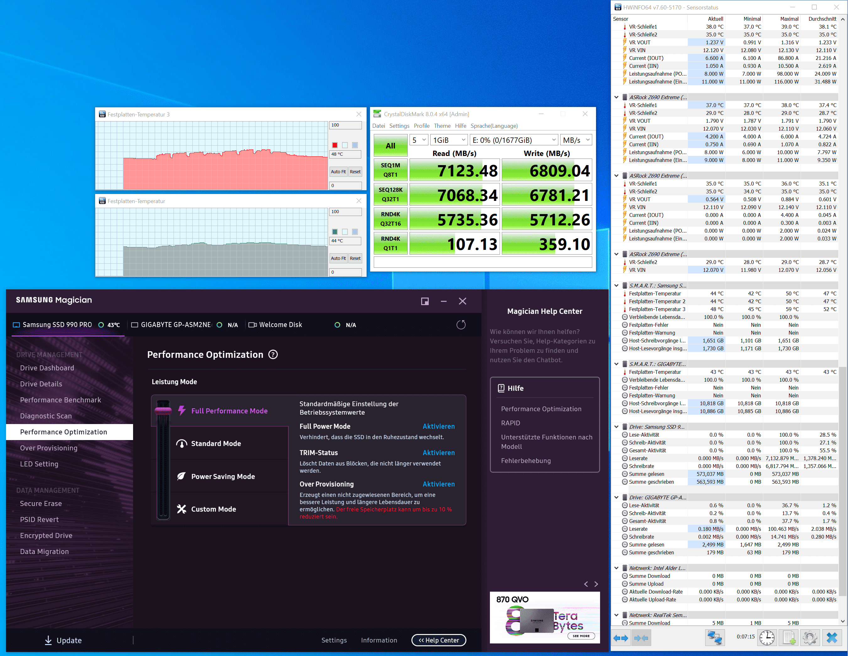

Ich habe besagte Festplatte ebenfalls (also die originale 990 Pro) und habe folgende Ergebnisse:
Irgendwas stimmt bei dir also nicht, meine SSD ist selbst im Power Saving Mode schneller.
Hallo Leute,
mit den SSD austauschen probiere ich mal aus :)
Der eigene Treiber von Windows wäre der unkomplizierteste. Gemäß deinem Screen sind zwei NVMe-Treiber installiert, einer von Samsung und einer von SMI. Wenn du diese durch den Windows-Treiber ersetzen willst, im Gerätemanager auf den betreffenden Eintrag gehen -> rechte Maustaste -> Treiber aktualisieren.
Nimm einfach den der bei Windows seit Win 8.1 ab Werk dabei ist.
Eben und der ist auch nicht langsamer als die 3rd Party Treiber. Die Unterschiede liegen da alle im Bereich der Messtoleranz. Nur wenn man RAIDs mit NVMe SSDs macht, muss man dann ggf. einen anderen Treiber nehmen und dann kann es eben auch zu solchen Problemen kommen, wie dass eben Magician die SSD nicht erkennt. Übrigens sollte man immer die aktuellste Version von Magician nehmen, die älteren erkennen SSDs die nach ihnen erschienen sind, oft auch nicht.
Die 990Pro nimmt doch eh den Microsoft Treiber, selbst wenn der Samsung Treiber installiert ist. Außer man fuscht da noch manuell rum.
Dem Screen aus dem Gerätemanager nach sind beim Betroffenen nur ein Samsung- und ein SMI-NVMe- Treiber installiert.
Um zu sehen welcher Treiber genommen wird, nimmt man am besten immer noch das gute alte Drive Controller Info. Auch wenn es bei Win 10 und höher nicht mehr korrekt anzeigt ob TRIM aktiv ist, so zeigt es die Treiber immer noch korrekt an.

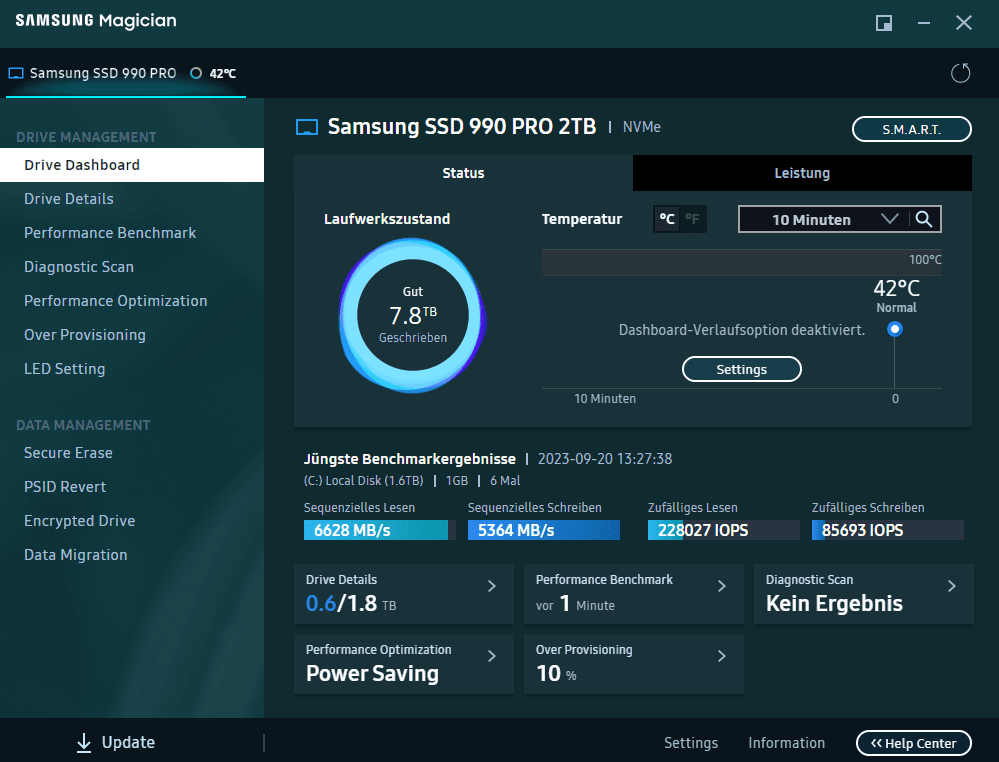

melde mich zurück.
Habe den SMI NVMe Treiber im Geräte Manager deinstalliert, da Magician diesen für die 990 Pro verwendet hat.
Windows konnte danach nur noch im abgesicherten Modus gestartet werden.
Im abgesicherten Modus hatte ich dieses Setup ausgeführt:
Intel Serial IO Driver for Windows 11 (Version 21H2 or later), 10 (Version 21H2 or later) - ThinkPad P1 Gen 5, X1 Extreme Gen 5
Intel Rapid Storage Technology Driver
Neu gestartet und siehe da, die Platte rennt wieder einwandfrei :)
VIELEN DANK an alle für die Hilfe :)))

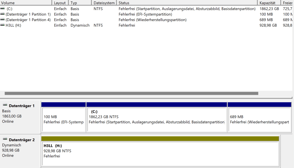

Hallo habe folgendes problem.
Habe mir letztes jahr eine samsung 990 PRO NVMe geholt. Im Pc ist eine Samsung 980 PRO verbaut aber nur mit 1 TB, habe die 990pro eingebaut und windows 11 neu installiert.
Erkannt werden beide Nvme SSDs nur von Windows11 und Samsung magician erkännt nur die 990 Pro.
Habe ein paar screenshots gemacht:
Kannst du ausschließen, dass es sich bei deiner 980 pro um eine Fälschung handelt?
Ich bin mir fast sicher, wenn du aus den dynamischen Datenträger (warum läuft der überhaupt dynamisch?) einen logischen Datenträger konvertierst läuft es wieder einwandfrei.
Vielleicht weil H als dynamischer Datenträger eingerichtet wurde. Wozu überhaupt? Dynamische Datenträger braucht man nur, wenn man übergreifende Volumen erstellen will, also eine Partition die über mehrere Datenträger hinweg reicht. Dann macht es auch keinen Sinn diese benchen zu wollen, da man ja nicht weiß, welchen der Datenträger man bencht. Übrigens funktionieren dynamische Datenträger nicht wenn sie über USB angeschlossen sind und wenn man sie nicht braucht, sollte man sie daher meiden. Wenn sie SSD also noch leer ist, dann entferne die Partition und wandele sie in einen Basisdatenträger zurück oder nehmen Diskpart und Clean und reicht sie neu als Basisdatenträger ein.
Ich würde die Partition platt machen und neu erstellen.; das mit dynamisch hat der TE selber versemmelt und sogar MS hält solche Partitionen für veraltet...
