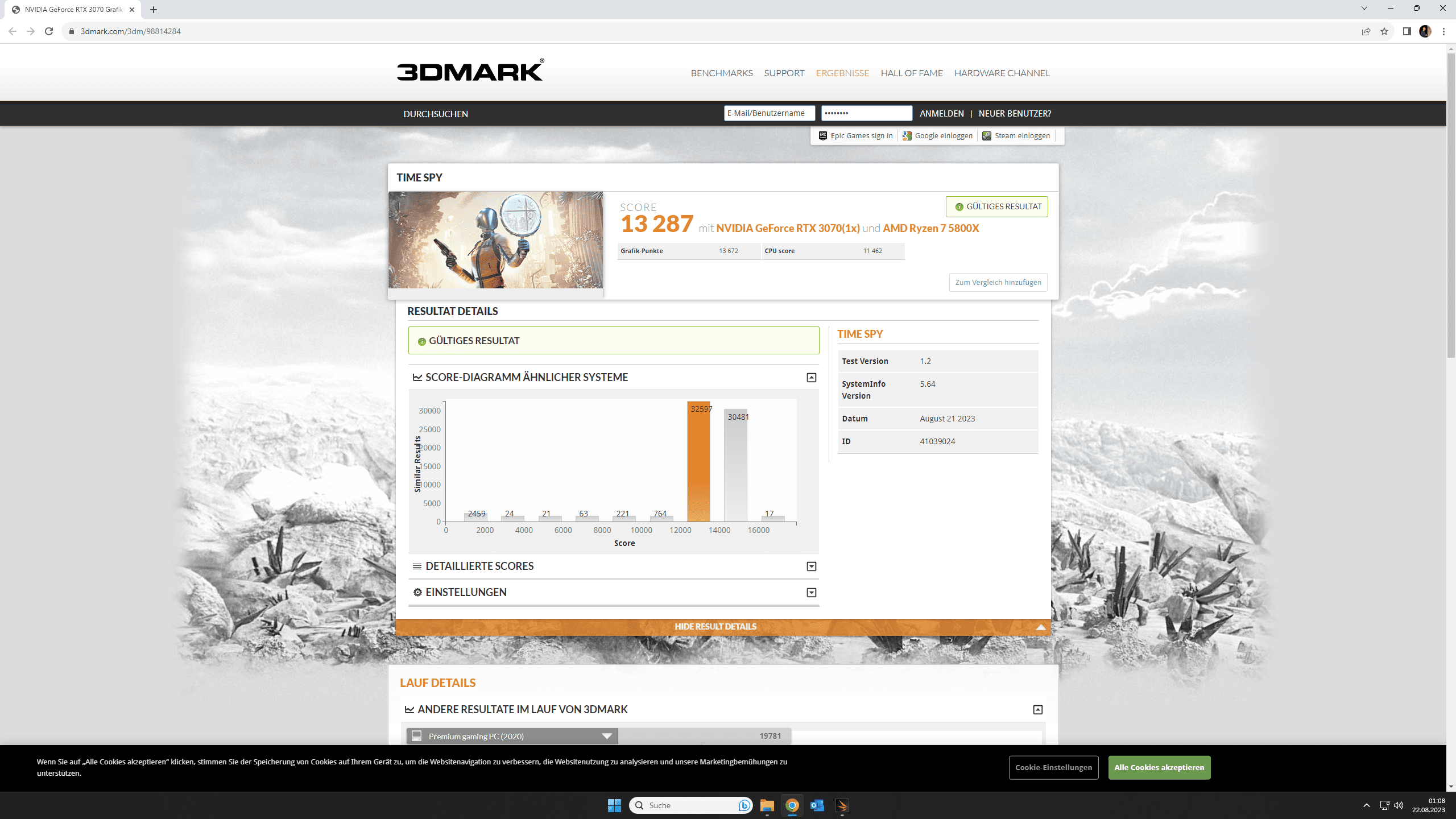

Könnt ihr bitte mal über die Benchmarks drüber schauen ob etwas auffällig ist?
22.08.2023
10

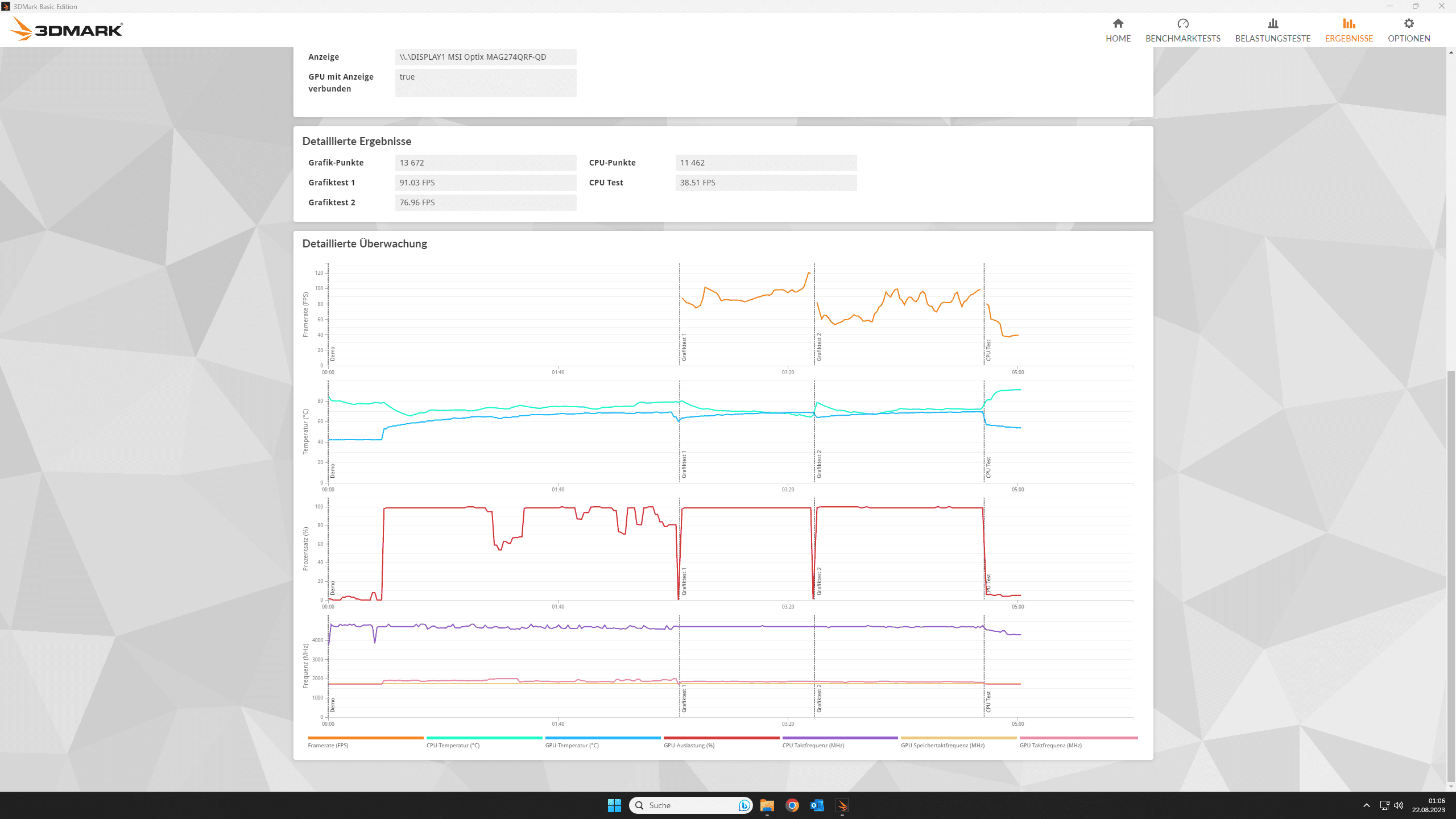

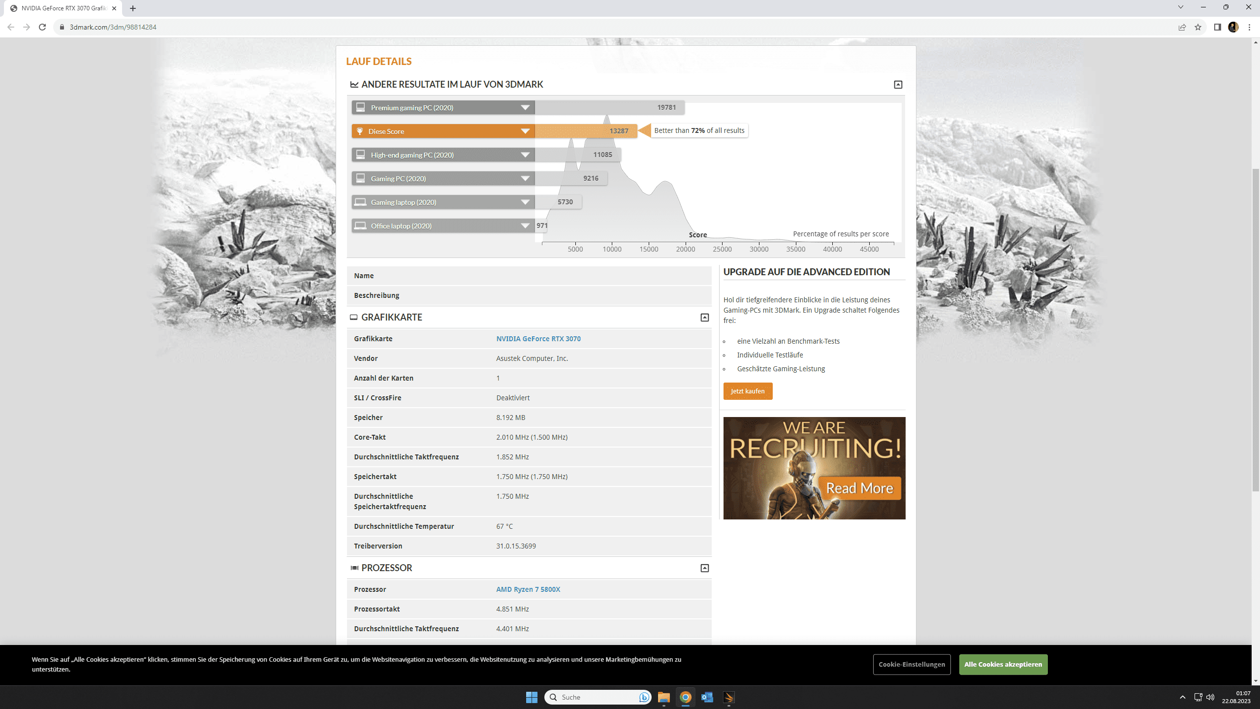

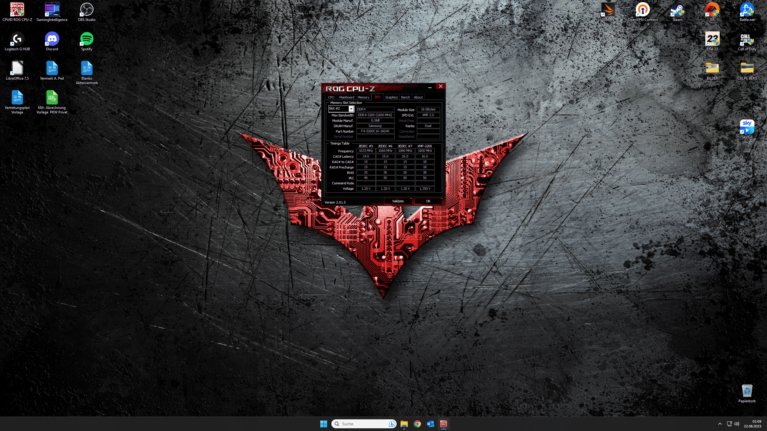

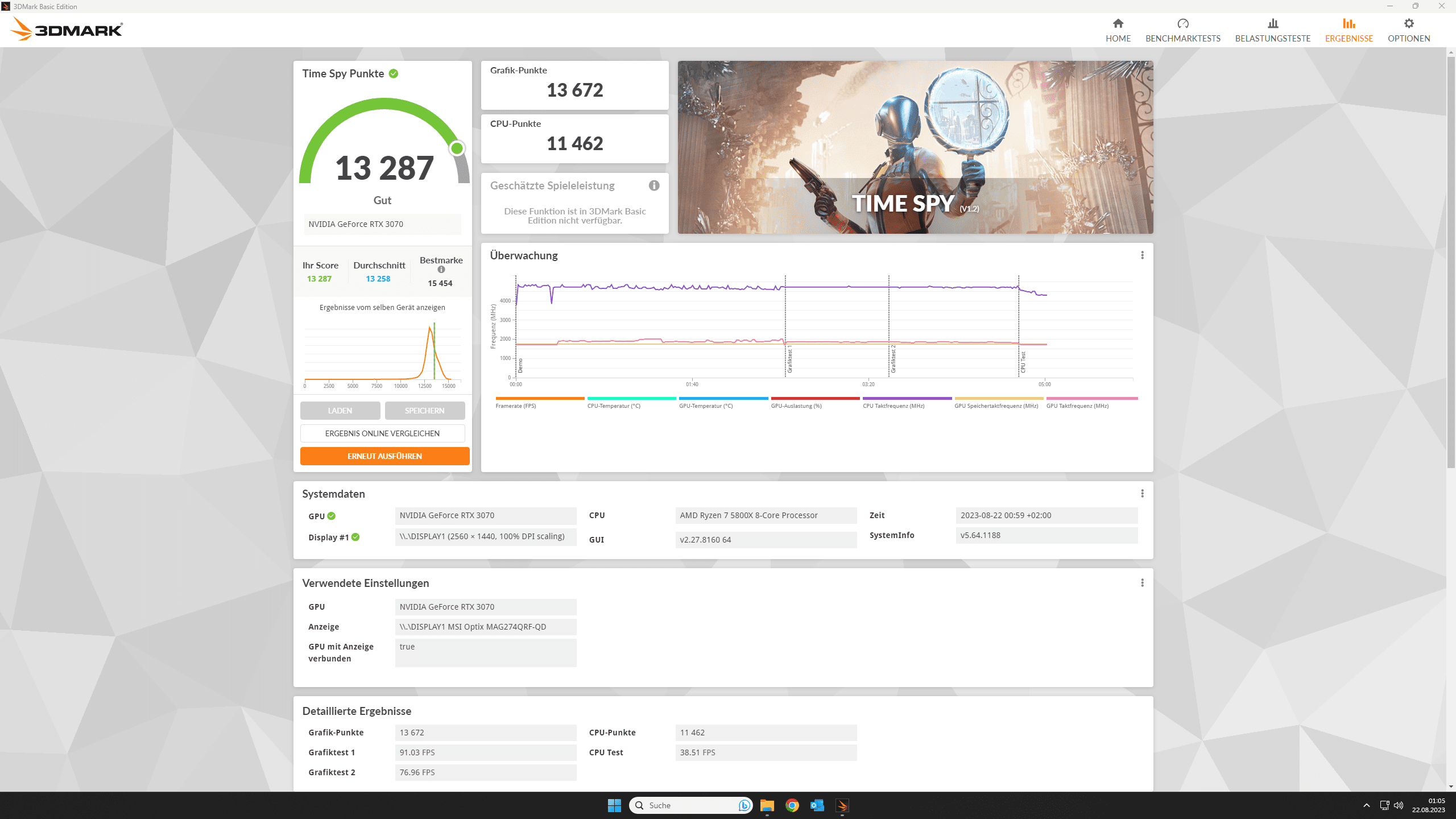

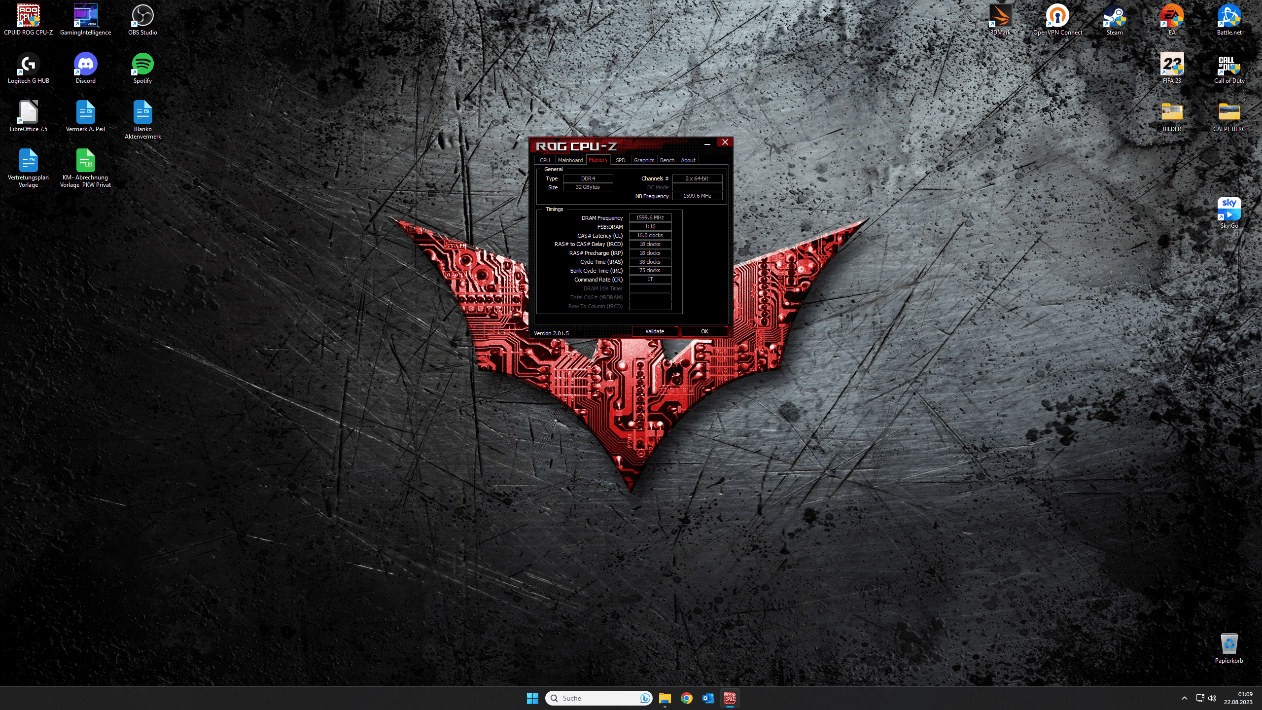

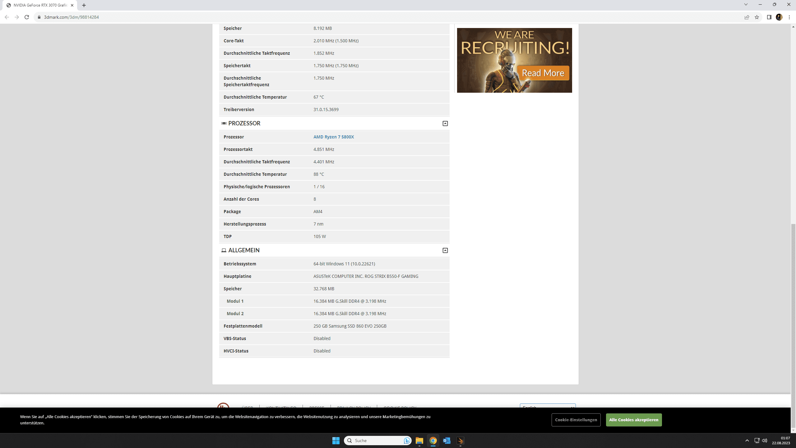

Habe immer noch leichte Probleme bei Warzone 2. Miniruckler bei schnellen Drehungen... als würden für kurze Zeit die FPS in den Keller gehen, was sie aber nicht tun... Lade die Screenshots mal hier hoch, wenn man nichts darauf erkennen kann, muss ich eben weiter suchen.
Bin so leicht am verzweifeln :d Will auch keinen damit nerven aber es lässt sich eben leider nicht beheben. Habe jetzt mal den 3DMark gemacht und CPU Z. Kenne mich mit den Werten leider nicht aus und vlt ist etwas auffälliges dabei...
AMD 5800X
GeForce 3070
Asus Rog Strix B550 F Gaming
32GB DDR4 Ram G.Skill
Samsung SSD 860 EVO
700 Watt Netzteil von Thermaltake
Windows 11 ( Unter Win10 hatte ich das gleiche Problem )
Alle Treiber, Bios usw sind auf dem neusten Stand.
Schon mal vielen Dank an alle Infos und Tipps.

Es ist tatsächlich nur in Warzone der Fall. Bei anderen Modis von Call of Duty oder überhaupt dem Multiplayer, keinerlei Probleme. Selbst bei Bodenkrieg usw. welches auf der gleichen Map spielt, aber jeweils nur auf 1/5 der Map, auch keinerlei Probleme. Ich schätze also dass es irgendwas mit der Map Größe zutun haben muss... i dont know

framtimes mal eingeblendet?
