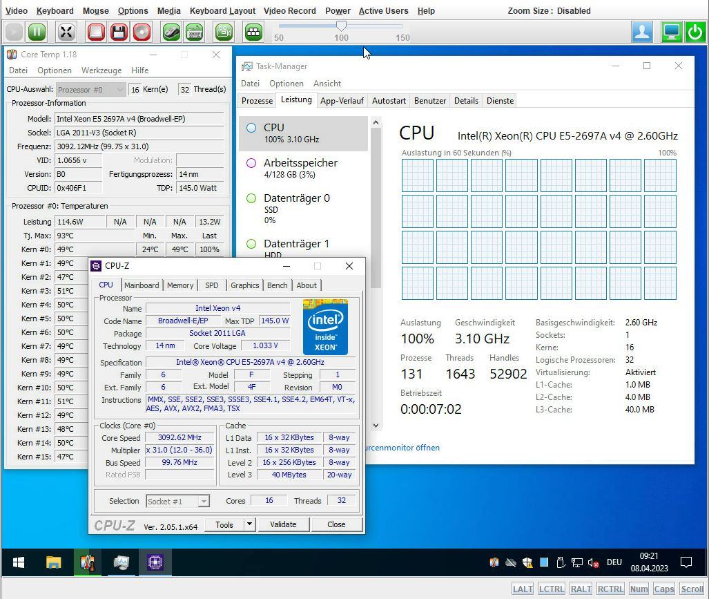

Hey Ubi
Mein E5-2697A v4 macht unter Windows ohne Probleme 3.1 Allcore. Habe da auch nichts spezielles eingestellt. Ist allerdings ein C612 Chipsatz.
Beim E5-2698 v4 ist ein Allcore von 2.7 GHz normal. Richtiges Allcore Turbo wie bei dem i7 geht bei dem Xeon nicht, da OC.

Die genannte CPU hat 20 Kerne. Aber die angegebenen Turbostufen werden halt nur erreicht, wenn 1, 2 oder 3 Kerne belastet werden. Was bei so einer CPU auch nicht der ideale Anwendungsfall ist. Da musst Du mehr auf den Allcore Turbo Wert gehen, oder in der Virtualisierung sogar eher auf den Grundtakt.
