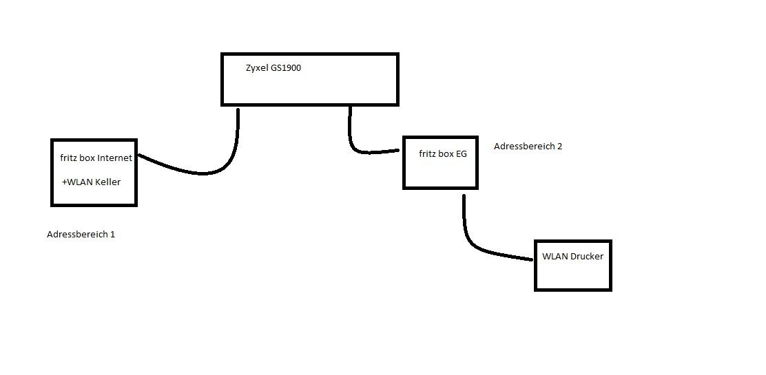

Hi,
kleines Prob bei meinem Netzwerk. Irgendwie stehe ich da aufm Schlauch.... Bin jetzt aber auch kein Netzwerkprofi...
Ein Rechner steht im Keller mit dem Adressbereich 1. Verbinung über den Zyxel.
Der Drucker steht nun im Adressbereich 2 und ist über Wlan an die Fritz Box gekoppelt im EG.
Nun kann ich auf den Drucker bzw auf das Netzwerk Adressbereich 2 nicht zugreifen vom Rechner im Keller.
Welche Einstellungen muss ich vornehmen um das zu ändern? Es müssen auch keine 2 verschiedene Adressen vergeben werden....
Anbei auch ein kleines Schema.
Für jede Hilfe dankbar.
Grüsse

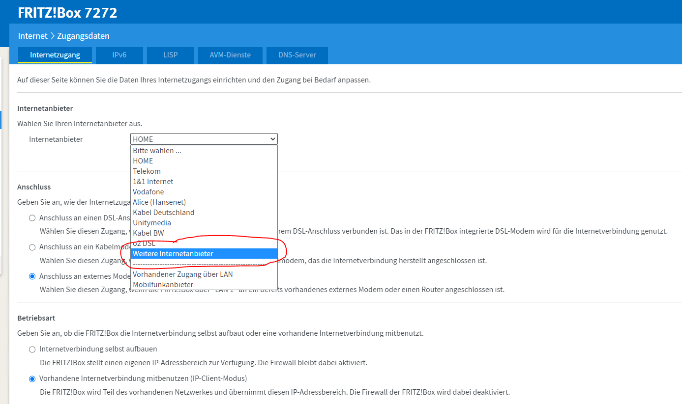

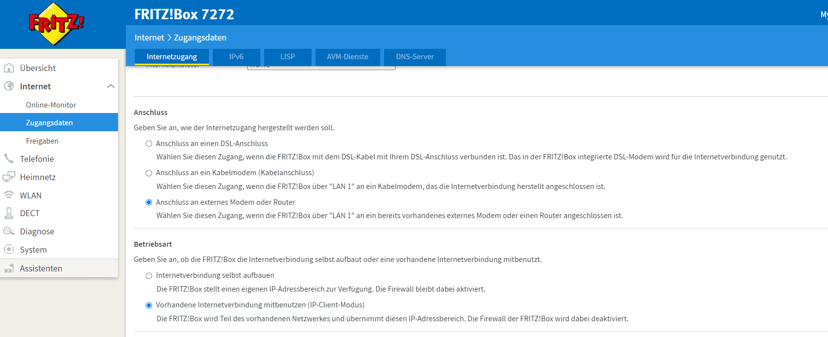

...geht zwar, aber die Fritz macht das auch ohne das man auf LAN1 verzichtet, wenn man die Häkchen richtig setzt.
Bei meiner, zugegeben alten 7272 und Firmware sieht das so aus:

...bist Du sicher? Das war auch schon bei meinen alten so.
Der "Trick ist/war, eben *nicht* den Punkt "vorhandener Zugang über LAN" auszuwählen (dann ist/bliebt die Fritz ein Router, mit eigenem IP-Bereich), sondern den IP-Client-Modus (Fritz ist ein Switch/AP).
So steht es auch im Handbuch zur 3390 - Seite 49: https://avm.de/fileadmin/user_upload/DE/Handbuecher/FRITZ_Box/3390_man_de.pdf
Also *nicht* "Zugang über LAN", sondern zunächst "weitere I-Net Anbieter"
Kann ich so bestätigen, ist bei meiner 3390 genauso. Dämlich versteckt meiner Meinung nach, aber funktioniert.
