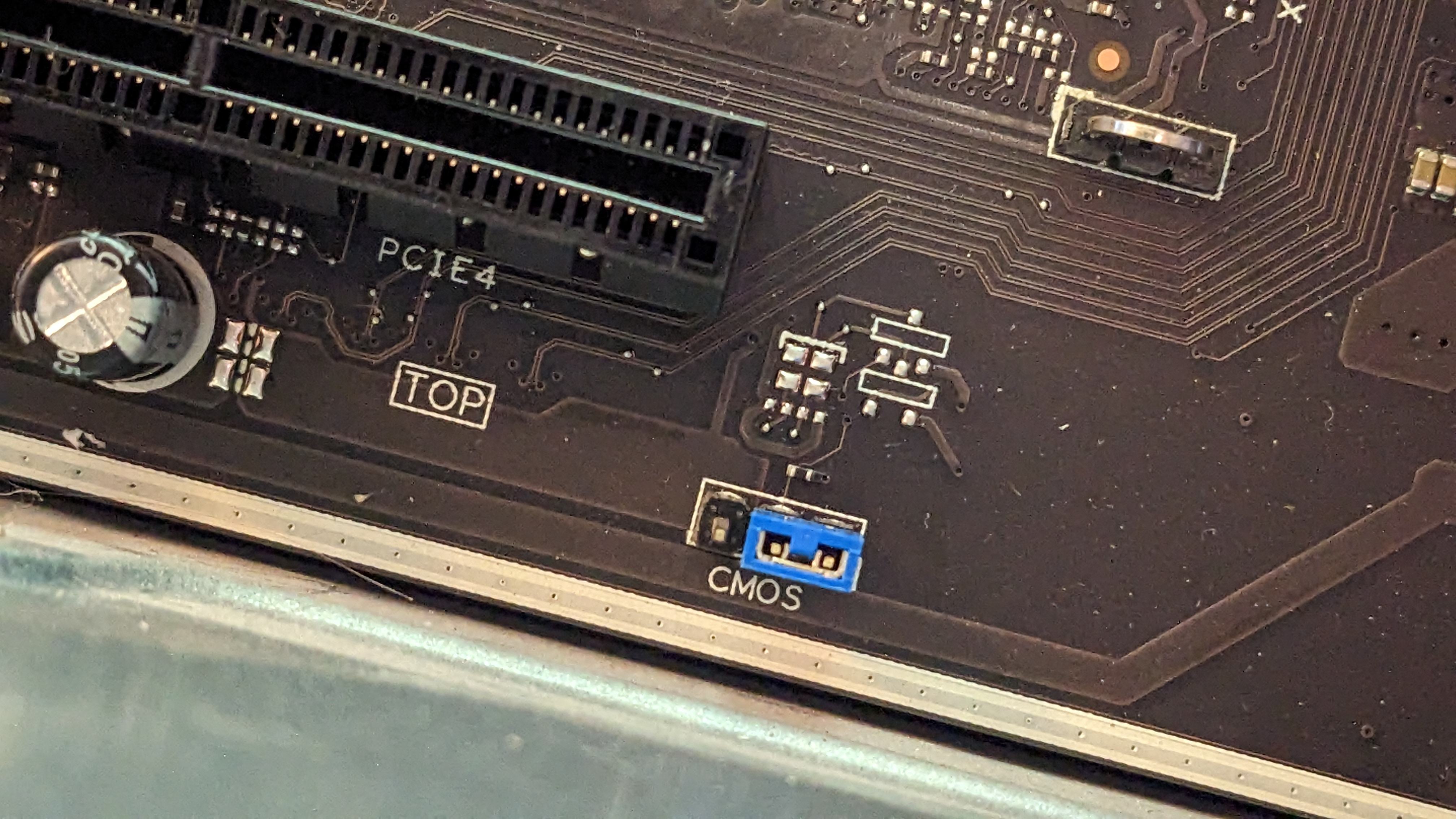

Hallo die Runde,
hab hier ein HP Oasis Mainboard mit Z590H Chipsatz verbaut und vorweg der Rechner läuft ohne jegliche Probleme.
Allerdings komme ich nicht ins Bios. Wenn ich beim Systemstart das Bios aufrufen möchten kommt nur ein komplett weißer Bildschirm. Ich gehe von einer falschen Jumperstellung und oder einem gesperrten Bios aus. Da das Mainboard aus einem Komplettsystem stammt kann ich leider nicht nachlesen welche Stellung nun die richtige ist.
Könnt ihr da mal bitte schauen und mir ggf. sagen welche Position nicht passt und was genau FDO/PSWD/BBR bedeutet?
:wink:
FDO müsste für Flash Descriptor Override stehen und ist dazu da, dass die Intel ME Firmware nicht unbemerkt überschrieben werden kann. PSWD ist für den Reset des BIOS Passworts, aber Du kommst ja nicht mal soweit das dies abgefragt wird. BBR müsste für Boot Block Recovery, keine Ahnung wie dies funktioniert, aber da der Rechner ja läuft und es nichts mit dem BIOS zu tun hat, würde ich die Finger von dem lassen. Welche CPU hast Du denn verbaut? Ist eine Graka drin und wenn ja, hängt der Monitor ja vermutlich an der Graka und dann würde ich mal vermuten, dass die BIOS Ausgabe nur über die Grafikausgabe der CPU geht oder vielleicht umgekehrt, vielleicht ist ja ab Werk eine Graka vorgesehen und die BIOS nur über diese.

11400f hab ich verbaut ... das Mainboard stammt aus einem HP Omen System hat kein Videoausgang, so dass eine CPU mit integrierter Grafikeinheit kein Sinn gemacht hätte ... die Jumper stecken demnach richtig für einen normalen Standardbetrieb? wollte den Rechner eigentlich verkaufen daher wollte ich schauen ob das nun ein defekt ist oder eher ein HP feature :fresse2:
der Rechner läuft bis darauf das ich nicht ins Bios komme ohne jegliche Probleme
gab ein weiteres Kuriosum das eine HDD sich nach wenigen Minuten im Windows immer abgemeldet hat ... die Festplatte hatte dieses Problem allerdings in einem anderen Rechner nicht ... nach einigem hin und her sowie verschiedenen Test, auch mit dem Rücksprache des HP Support, wurde entschieden das das Mainboard womöglich defekt sein muss und der komplette Rechner eingeschickt werden soll
demnach habe ich alles zurück ins HP Gehäuse geschraubt und plötzlich bin ich ins Bios gekommen und die Festplatte hatte sich ebenfalls nicht mehr nach wenigen Minuten abgeschaltet
Gehäuse wo das BIOS nicht aufrufbar war hatte zusätzlich DVD Laufwerk, Kartelesegerät etc... welches das HP Gehäuse nicht hatte ... des Weiteren Front USB oder Audio Stecker im Verdacht gehabt ... alles abgeklemmt auch kein anderes Ergebnis ... was noch anders war war die Grafikkarte, denn die lange RX Vega 56 Karte passt nicht in das OMEN Gehäuse, so dass ich da meine RX 6950 XT reingeschraubt hatte zum testen
die Ursache dafür das ich weder ins BIOS komme und sich auch die HDD abschaltet scheint tatsächlich die RX Vega 56 zu sein, jedoch läuft die Karte auf beiden Systemen einwandfrei ... warum verursacht sie also auf dem HP Board solche komischen "Randerscheinungen"? ich kann mir das nicht erklären?!?!?

Es hat auch so schon tlw. so Fälle von Inkompatibilitäten gegeben, wo dann meist ein Update des GPU-BIOS für Abhilfe sorgte. Das ist ja in Zeiten von UEFI alles etwas komplizierter. Ich vermute mal, die Initialisierung des Grafikmodus funktioniert nicht richtig. Womöglich funktioniert die Oberfläche an sich durchaus und du siehst nur nichts. Wenn du die Hotkeys auswendig weißt, geh mal damit wieder raus.
Du kannst ja mal probieren, ob es mit der Karte geht, wenn du auf CSM-Boot umstellst. Dann solltest du aber vielleicht besser eine andere, kompatible GPU in der Hinterhand haben, sonst geht es nachher u.U. nicht wieder ohne weiteres zurück (die iGPU hat kein "klassisches" BIOS mehr, sondern nur noch ein UEFI-GOP, und geht damit mit CSM nicht)...
Als Würgaround wäre auch eine zusätzliche Aktivierung der iGPU denkbar. Es sollte auch möglich sein, die Vega rein als Zweit-GPU ohne eigenen Monitor (Hybrid Graphics) zu betreiben, mit leichtem Performanceverlust durch die von den Bilddaten belegte PCIe-Bandbreite. Dann bekommst du vielleicht sogar die Leerlauf-Stromaufnahme nochmal deutlich runter, weil dann grundsätzlich die Package-C-States bis C8 gehen sollten.
das klingt total plausibel ... hab eine RX 6700 organisiert und eingebaut ... mit der Karte läuft das Problem einwandfrei ... man kommt ins Bios und die Festplatte schaltet sich auch nicht ab ... vielleicht flashe ich mal ein anderes Bios auf die RX Vega 56 und probiere das nochmal oder ich stoße die einfach ab ... denke die RX 6700 passt auch besser zur übrigen Konfiguration
