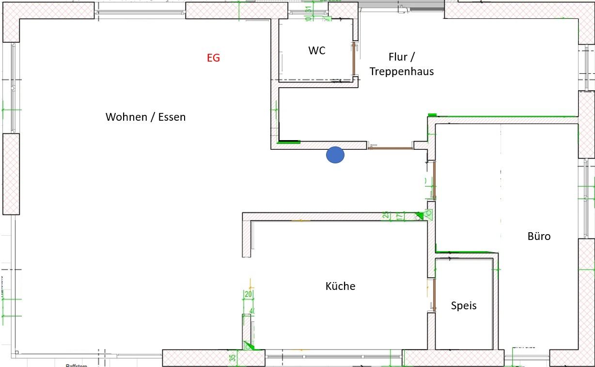

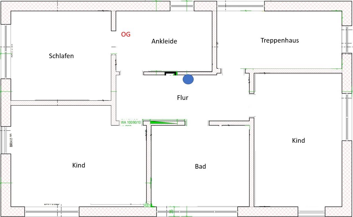

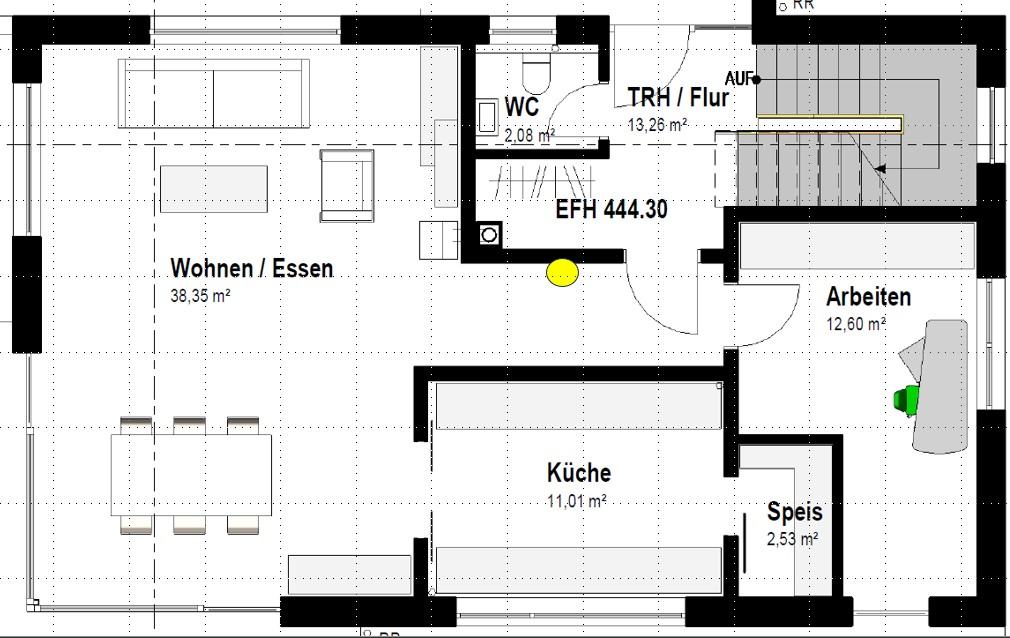

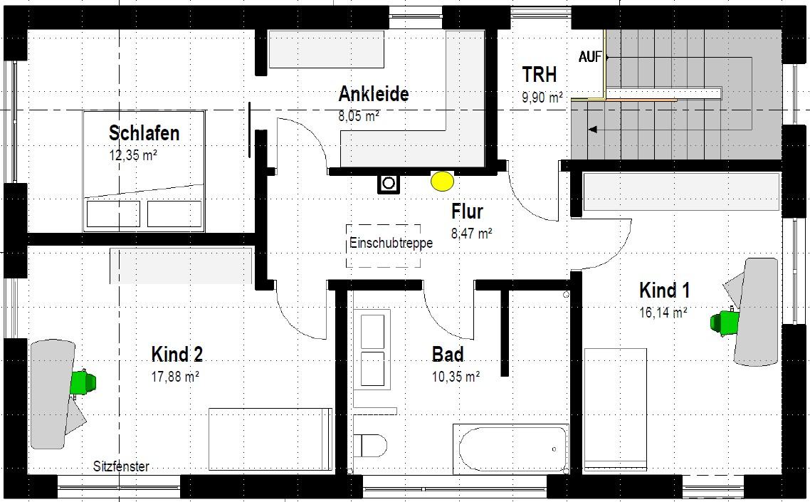

ch hab mal die Grundrisse des EG und OG angehängt. Die gelben Punkte markieren die Positionen der AP an der Wand auf ca. 2m Höhe. Dort liegen bereits LAN Kabel um die APs mit POE zu versorgen.
Beide APs jeweils mittig ist nen guter Anfang. Im EG ist das ja recht offen und meist nur eine Wand dazwischen. Bei der Couch muss man aber schräg durch 2 Wände durch da wird 5Ghz technisch nicht mehr viel ankommen wenn man auf der Couch sitzt. Die Frage ist halt auch WO man benötigt man WIEVIEL Bandbreite.
Für besseren Empfang platzierst du im EG jeweils einen AP im Arbeitszimmer und einem im Wohn/Esszimmer. Weiß aber nicht ob du dafür Kabel vorbereitet hast. Ich persönlich würde stand heute mindestens ein Cat bzw Leerrohr in die Decke jedes Raumes legen für eben die Option an jeder Decke Ethernet bereitstellen zu können...
