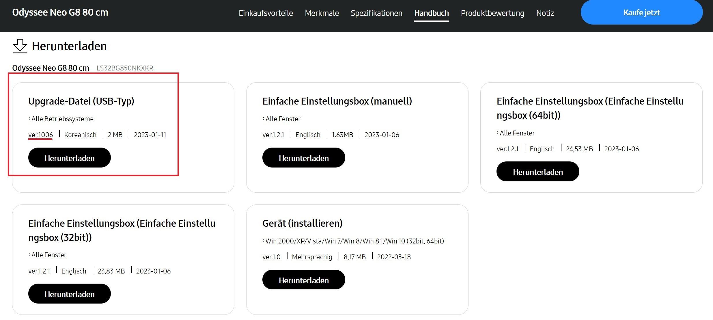

Die aktuelle G8 Monitor Firmware Version 1006 gibt es anscheinend nur auf der Samsung Korea Webseite: https://www.samsung.com/sec/monitors/gaming-ls32bg850nkxkr-d2c/LS32BG850NKXKR/
Einfach mit Google Chrome die Webseite übersetzten lassen, wie im Bild unten zu sehen.

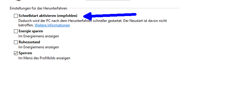

Check auch einmal ob der Windows Schnellstart aktiv ist.
Dann ists auch oft Essig mit BIOS.

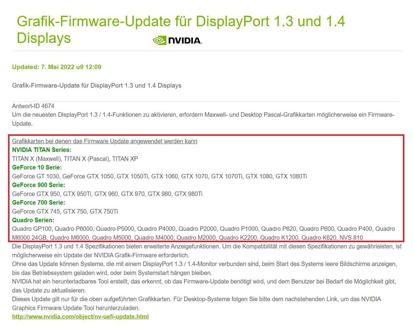

Den NVIDIA DP Port updaten, dann gehts.
Das Problem gibt es bei älteren Nvidia Grafikkarten, aber nicht bei der RTX 4090.
Ist damit das Kartenbios gemeint?
Das Grafikkarten Bios würde ich trotzdem updaten.
Wenn es mit deinem alten WQHD Monitor das Problem nicht gibt bzw. du ohne Probleme ins Bios kommst ist der Samsung Odyssey G8 Neo das Problem, hier könnte ein Firmware update die Probleme beseitigen, wenn Samsung das Problem erkannt hat.
Update den DP port und sei happy.

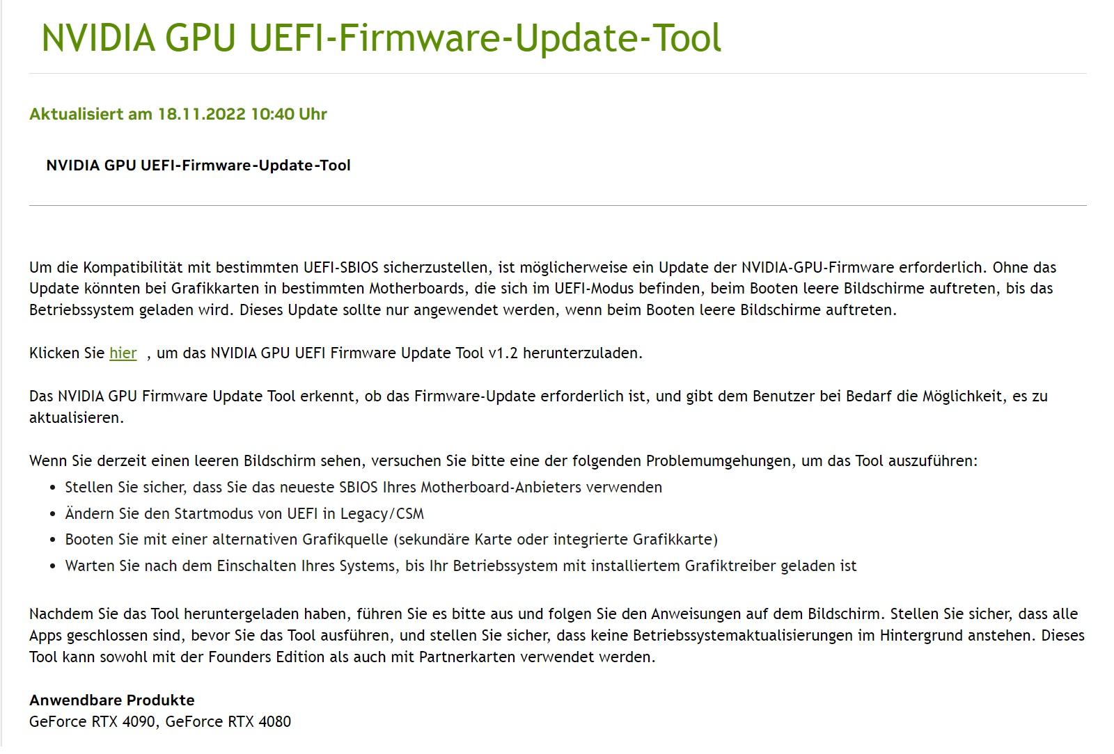

Musste mal googlen wie das geht, aber NVIDIA bietet ein Tool an.
"To ensure compatibility with certain UEFI SBIOSes, an update to the NVIDIA GPU firmware may be required. Without the update, graphics cards in certain motherboards that are in UEFI mode could experience blank screens on boot until the OS loads. This update should only be applied if blank screens are occurring on boot"
"Applicable Products
GeForce RTX 4090, GeForce RTX 4080"
4000er RTX auch? Unglaublich...

Anstatt einfach zu erwähnen das es ein UEFI Firmware update für die RTX 4080 und RTX 4090 bei Nvidia gibt, am besten mit Link wie von Alpha11.
Dann kommt es nicht zu solchen Missverständnissen.
Das update ist jetzt auch drauf
ich prüfe dann mal ob das jetzt besser geht und werde berichten :)

Asus und Gigabyte Mainboards haben häufig damit Probleme auch mit älteren Grafikkarten (RTX 3000 und älter jeweils mit eigenem Nvidia Tool), dann hilft das Nvidia UEFI Grafikkarten update Tool für die RTX 4080 und RTX 4090.
