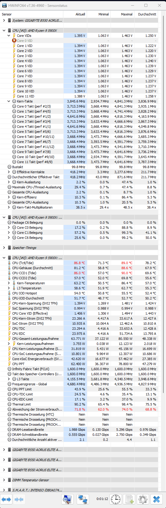

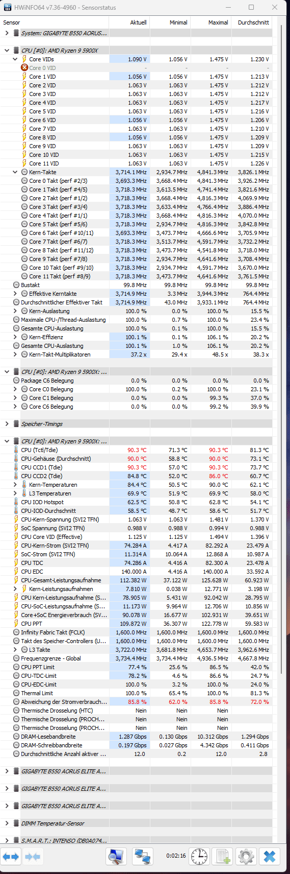

Hi Zusammen,
seit ein paar Tagen stelle ich fest, dass mein 5900x sehr heiss wird.
Anbei zwei Screenshots von HWInfo währen eines Youtube Videos und einmal ein Cinebench Run. Gekühlt wird mit einer 360 AIO. Dass er SO heiss wird, habe ich noch nie erlebt. Normalerweise hält die AIO ihn auch im Cinebench unter 80°, womit ich eigentlich immer zufrieden war.
Ich betreibe kein OC. Meine erste Vermutung ist, dass es die AIO inzwischen gesehen hat... Kann sich jedoch mal jemand die Werte anschauen und sagen, ob hier erstmal alles normal erscheint? Leider kenne ich mich damit nicht wirklich weiter aus, als das ich daraus etwas ableiten könnte.

Da ist irgendwas richtig faul, mglw. Coldplate zugesetzt. (Radiator und Lüfter sind grob sauber?) Die gezeigte Performance entspricht grob einem einfachen Boxed-Kühler (Wraith Spire). Wenn überhaupt - selbst der wäre im Idle nicht schon auf 50°C.
Ich würde die Coldplate sicherheitshalber nochmal neu montieren (wie ist der Abdruck? Schutzfolie ist hoffentlich ab?).
Wenn das nichts bringt und du nicht selber den Problembären aufschrauben magst, würde ich prüfen, ob über die Garantie was geht. Kann ja noch nicht so alt sein, die Aquafusion. Pumpenschädigend montieren kann man eine 360er AIO eigentlich nicht, sofern sie vorn oder oben ist.

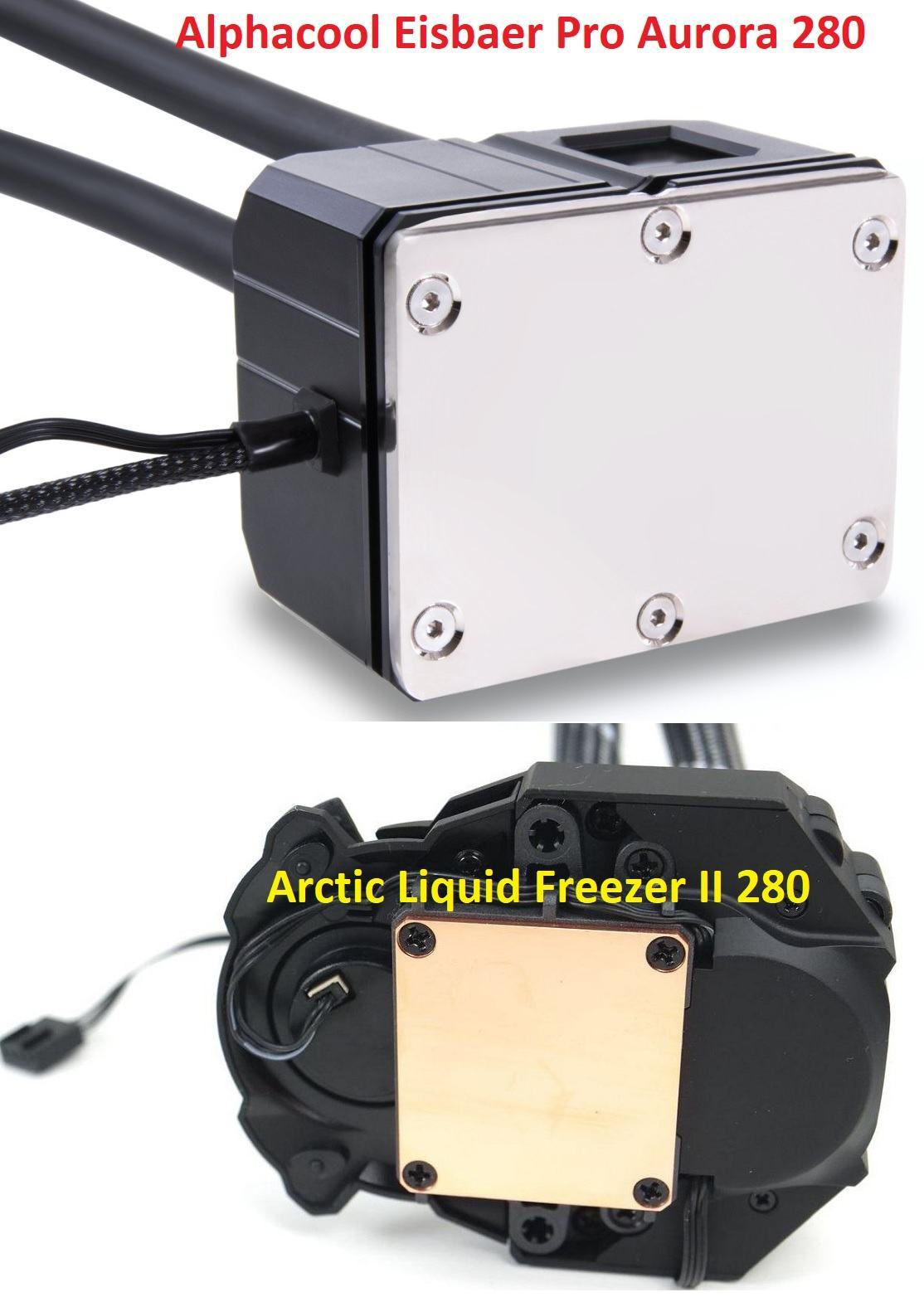

Die Enermax AIO sind leider dafür bekannt relativ früh Probleme zu verursachen, die CPU wird dann zu heiß, bei deiner Enermax Aquafusion 360 wird das wahrscheinlich genauso sein.
Es kann sein das sich Aluminium aus dem Radiator im CPU Kühler aus Kupfer abgesetzt hat und den CPU Kühler verstopft, oder es wurden Fehler beim löten des Radiators gemacht und es befinden sich Flussmittelrückstände im Radiator.
Flussmittelrückstände im Radiator: https://www.igorslab.de/flussmittel...hlungn-wirklich-sterben-muessen-investigativ/
Wenn der OEM schludert oder spart – AiO-Kompaktwasserkühlungen mit vorprogrammiertem Verfallsdatum: https://www.igorslab.de/wenn-der-oe...und-ein-sehr-aktuelles-beispiel-investigativ/
Bei den Alphacool AIO z.B. gibt es solche Probleme nicht weil Radiator und CPU Kühler aus Kupfer sind:
Edit:
Gut geeignet sind die Alphacool Eisbaer Pro Aurora 280, 360 oder 420 mit großem CPU Kühler.
Alphacool Eisbaer Pro HPE Aurora 360: https://geizhals.de/alphacool-eisbaer-pro-hpe-aurora-360-13074-a2863065.html
Testbericht: https://www.hardwareinside.de/alphacool-eisbaer-pro-hpe-aurora-360-im-test-72107/

VR Brille - HP Reverb G2. Gestern schon nach ner Trainingssession alleine auf nem Testserver 92° gehabt. Was mich irritiert hat, ist dass die CPU nicht hierbei schon gedrosselt hat. Ich hatte, jedoch ohne screenshot, bereits während des Trainings HWInfo laufen.... Drosselt der 5900x erst ab 95°? Dann wäre es ja ansich noch nicht hyper dramatisch, der AIO noch ein Rennen zu gestatten, bevor ich ja eh umbaue.
