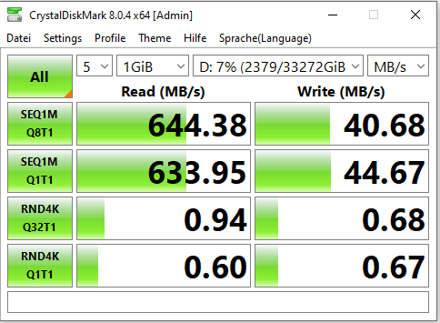

Danke für deine Antwort. Ich hatte extar drauf geachtet keine SMR Platten zu nehmen: Seagate Exos X X16, 512e/4Kn

Ohne weitere Details ist es aber wirklich sinnlos hier helfen zu wollen. Wenn von einigen kB/s die Rede ist, so wäre es auch wichtig zu wissen wie groß die Dateien waren. Eigentlich sind die Intel Chipsatz RAIDs durchaus performant, sofern die CPU einigermaßen Performance hat und die sequentielle Leserate ist mit über 600MB/s ja auch ganz gut, aber die seq. Schreibrate ist mies, was wohl am Schreibcache liegen dürfte, aber es könnte vielleicht auch ein Alignment Problem sein.
