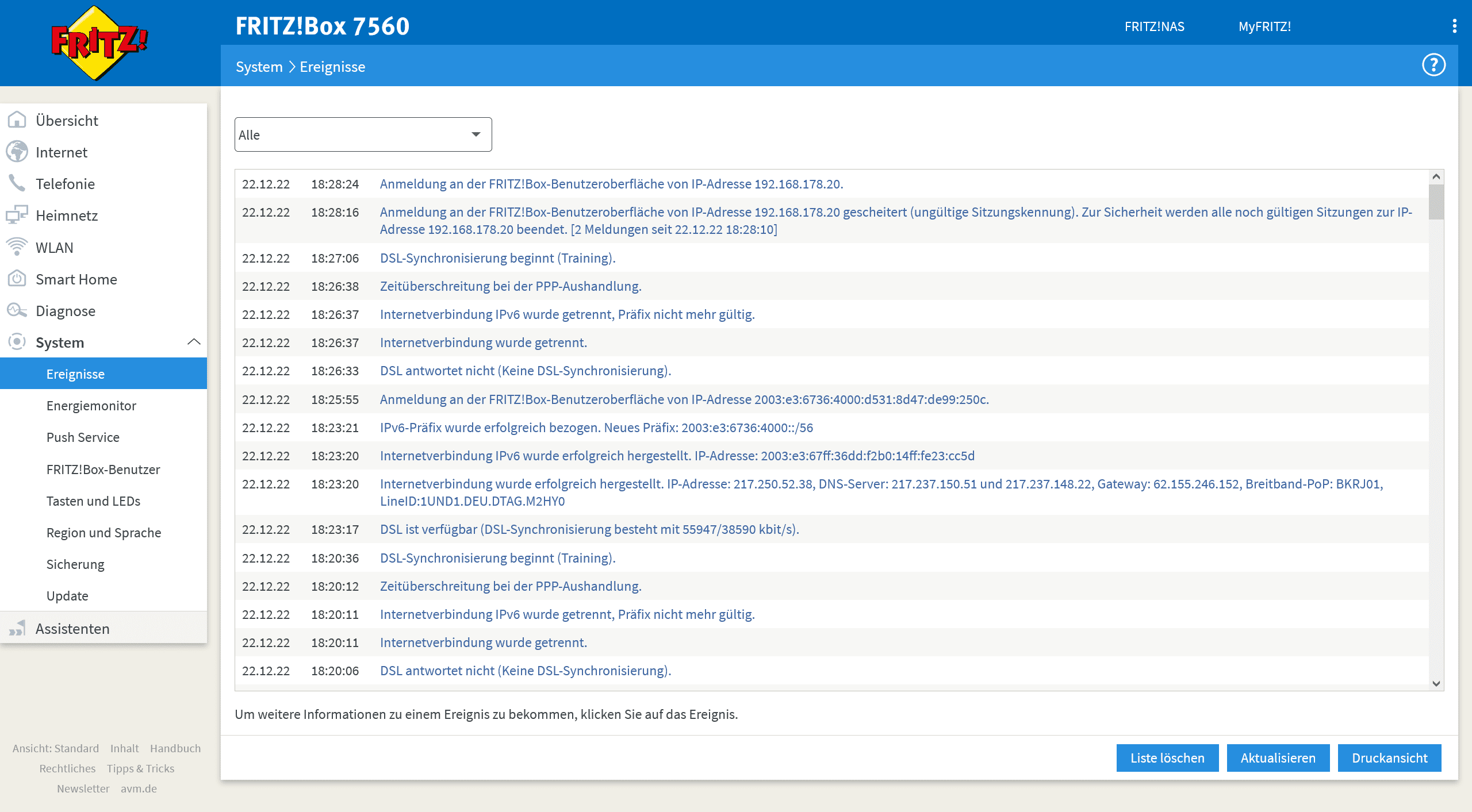

wie oben bereits geschrieben habe ich seit Wochen ständig Abbrüche beim Internet und die Bandbreite dümpelt auch nur bei 50-60mbit rum.
Laut Telekom Techniker ist die Leitung völlig in Ordnung und 1und1 hat den Router auch schon 2 mal getauscht, dabei handelt es ich um die Fritzbox 7560.
Manchmal ist in letzter Zeit sogar so schlimm, dass über Stunden keine Verbindung zu Stande kommt. Sowas wie Powerline oder DLan benutzt im Haus auch scheinbar niemand, da hatte ich schon gefragt.
Habt ihr vielleicht noch eine Idee, an was es liegen könnte? Langsam bin ich wirklich genervt davon, weil man das Internet quasi fast nicht mehr nutzen kann. Noch nie war das so Schlimm wie jetzt, dabei lief der Anschluss in der Vergangheit fast immer ohne Probleme.
LG
