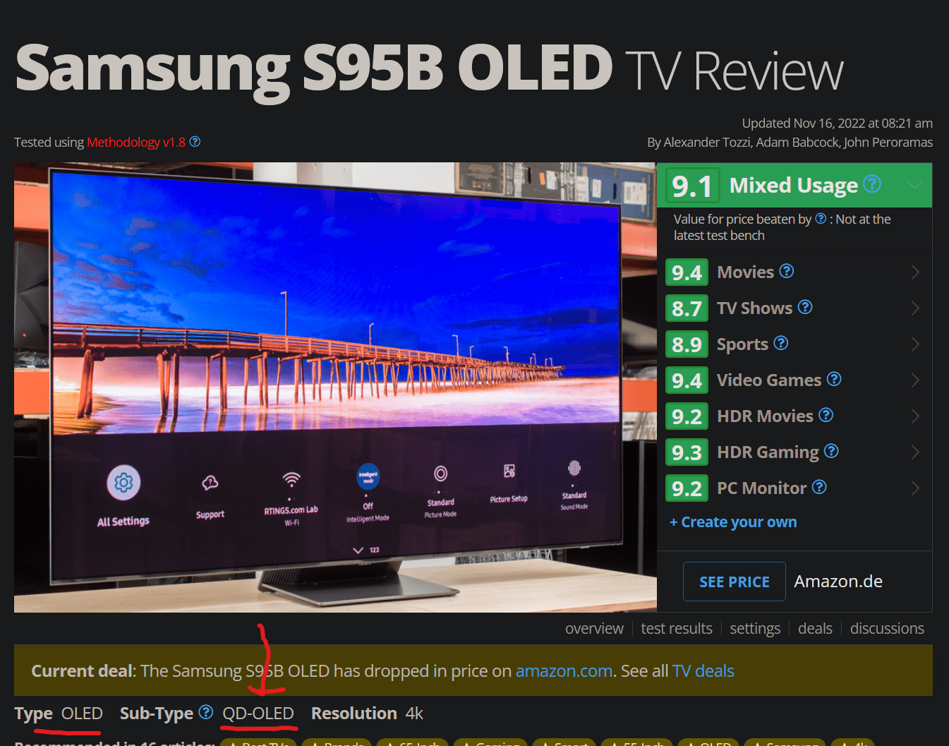

Und verwechsel Q-LED ( VA oder IPS meisst aber VA ) nich mit QD-OLED ( OLED ) ... aber QD-LED gibts nich

Quantum Dot, wofür das QD steht, ermöglicht erstmal nur intensivere Farben. Samsung hat vor kurzem QD-OLED eingeführt, also OLED-Technologie kombiniert mit diesen intensiveren Farben.
Das was du da hast wird als "QLED" vermarktet, das sind normale LCDs aber die Hintergrundbeleuchtung haben einen Quantum-Dot-Filter, welcher diese satteren Farben ermöglicht.
Das Ergebnis der Farben ist etwa gleich, aber die Kontraste (insb eben Schwarzwert) und Geschwindigkeit von OLED hast du natürlich damit nicht. Dafür eben die hohe Helligkeit bei deinem speziellen Modell.

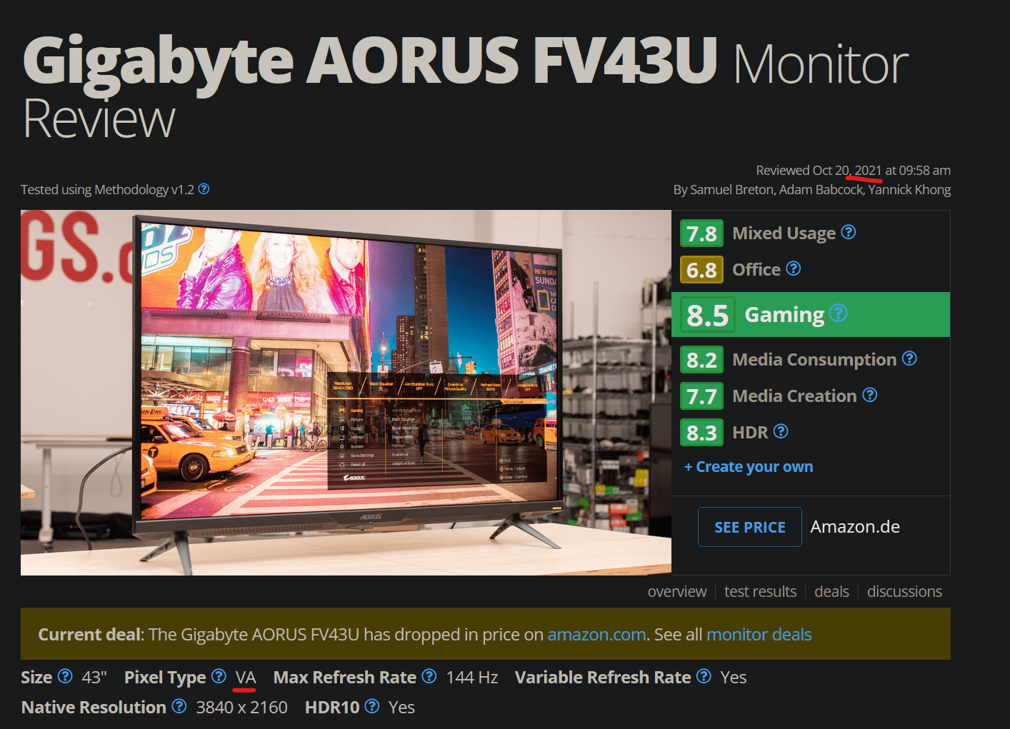

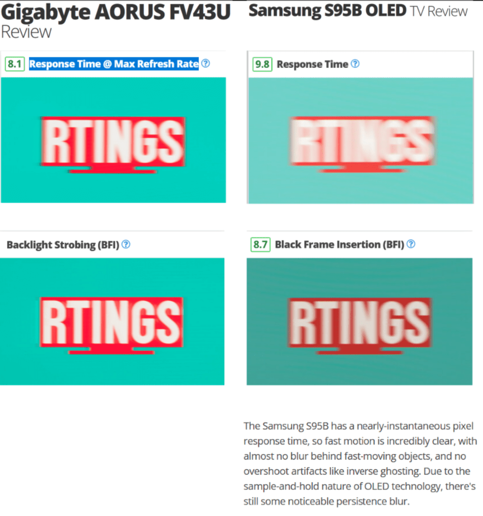

Zumindest hast du den Rtings Test verlinkt. Die Seite ist wirklich die beste für solche Tests. Wer nicht nur die eher belanglose Endnote liest und sich zwanghaft an Zahlen aufgeilt die in der Realität kaum wahrnehmber sind, sondern sich die Reviews genau ansieht, sieht wie gut der FV43U abschneidet. Zum Beispiel die gute Pixel Response auf 144Hz, oder die black uniformity. Genau hinschauen und vor allem mit dem OLED vergleichen, sollte man unbedingt bei den Fotos zu Response Time und BFI. Da man auf dem OLED BFI nur bedingt nutzen kann, kann man also das Bild der Response Time @ Max Refresh Rate vom OLED, mit dem BFI Bild vom FV43U vergleichen. Ohne BFI ist der OLED im bewegten Bild nämlich nicht so scharf, wie der FV43U mit BFI und ist dabei immer noch heller als der OLED ohne BFI...
Damit ist der FV43U direkt schon mal für jeden der als erstes in Games das Motion Blurr abschaltet, die bessere Wahl. Dass VA Panels Möhren sind, hat mit der heutigen Realität nur noch wenig zu tun. Dank Rtings oder notfalls auch Display Ninja, lässt sich die Qualität des Panels schon zuverlässig vor dem Kauf einordnen. Ich hatte schon mehrere VA Panels und die waren alle gut, wobei man heute immer bessere bekommt. Ich persönlich bevorzuge VA Panels zum Beispiel aufgrund der Farben vor IPS Panels und OLED kommt für mich ohne eine 5 Jahres Garantie gegen Burn-In erst gar nicht in Frage. Selbst ohne BFI schlägt der FV43U den Samsung.
Ich hab dir hier mal die entsprechenden Vergleichbilder bezüglich Motion Blur von Rtings zusammengefügt, inklusive des Kommentars zu Motion Blur bei OLED. Zu behaupten dass OLED zum gamen immer besser sei als VA, ist einfach nur lächerlich.
Meinen Gesamteindruck nach anderthalb Jahren Nutzung habe ich hier zusammengefasst https://www.hardwareluxx.de/communi...anderthalb-jahren-intensiver-nutzung.1330201/

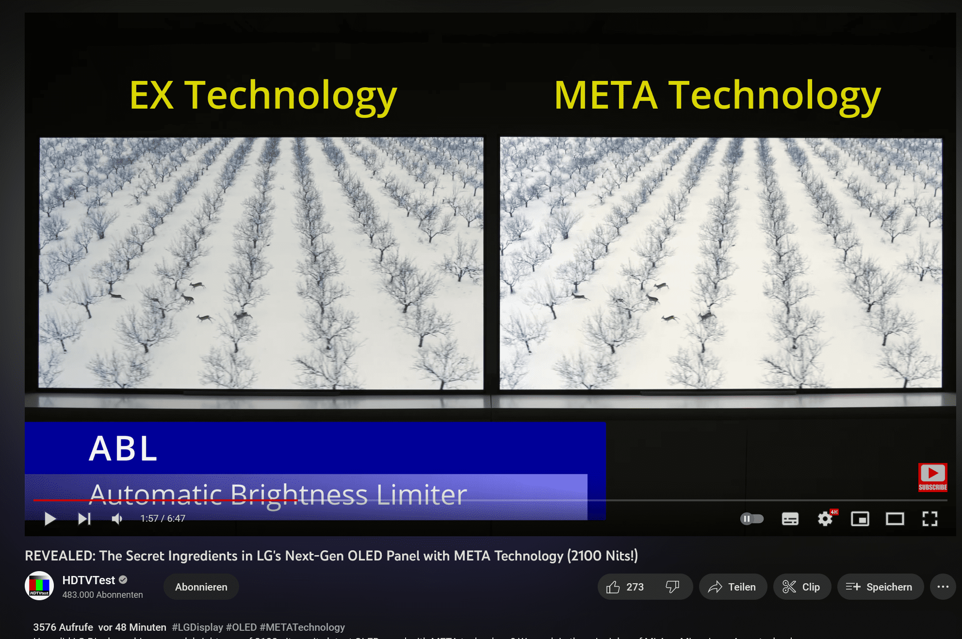

Genau genommen sind sie es nicht, da die Helligkeit bei OLED ein Problem ist wenn man BFI nutzen will. Ein guter VA ist somit zum gamen besser als ein OLED, sofern man nicht nur in einem komplett dunklen Raum zockt. OLED ist nur auf dem Papier grundsätzlich überlegen und man man erwischt nicht so leicht ein schlechtes Modell. Bei VA sollte man sich vorher Tests, vorzugsweise von Rtings, anschauen, oder sich darauf vorbereiten den Monitor wieder zurück zu schicken, wenn man nicht so lange warten will. Man könnte sagen, OLED ist das iPhone unter den Panels ;)
Da stimmt ich dir absolut zu .. das Agressive ABL is ein Problem bei OLED und QD-OLED und das is auch mein absolut größter Kritik Punkt an OLED und QD_OLED... aber 2023 fängt es an sich zu ändern mit LGs MLA und 2024 gehts mit Phosphor Blue weiter .. beides Techniken die den Verbrauch senken aber mehr Helligkeit bringen bzw hat es 2022 sich schon angefanngen zu ändern mit den Samsung QD-OLED TVs ( Nicht Monitore ) die LG wachgerüttelt haben.

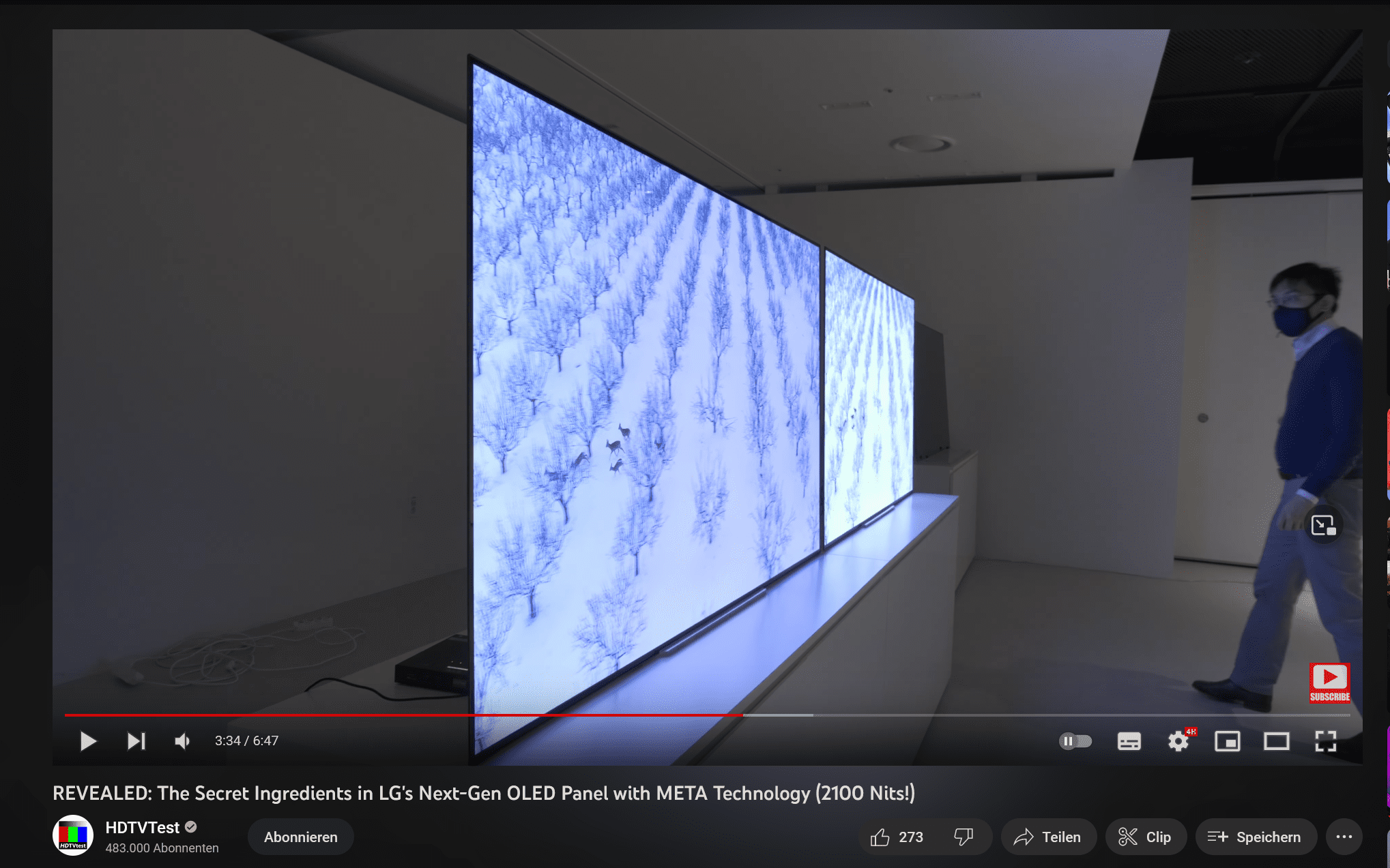

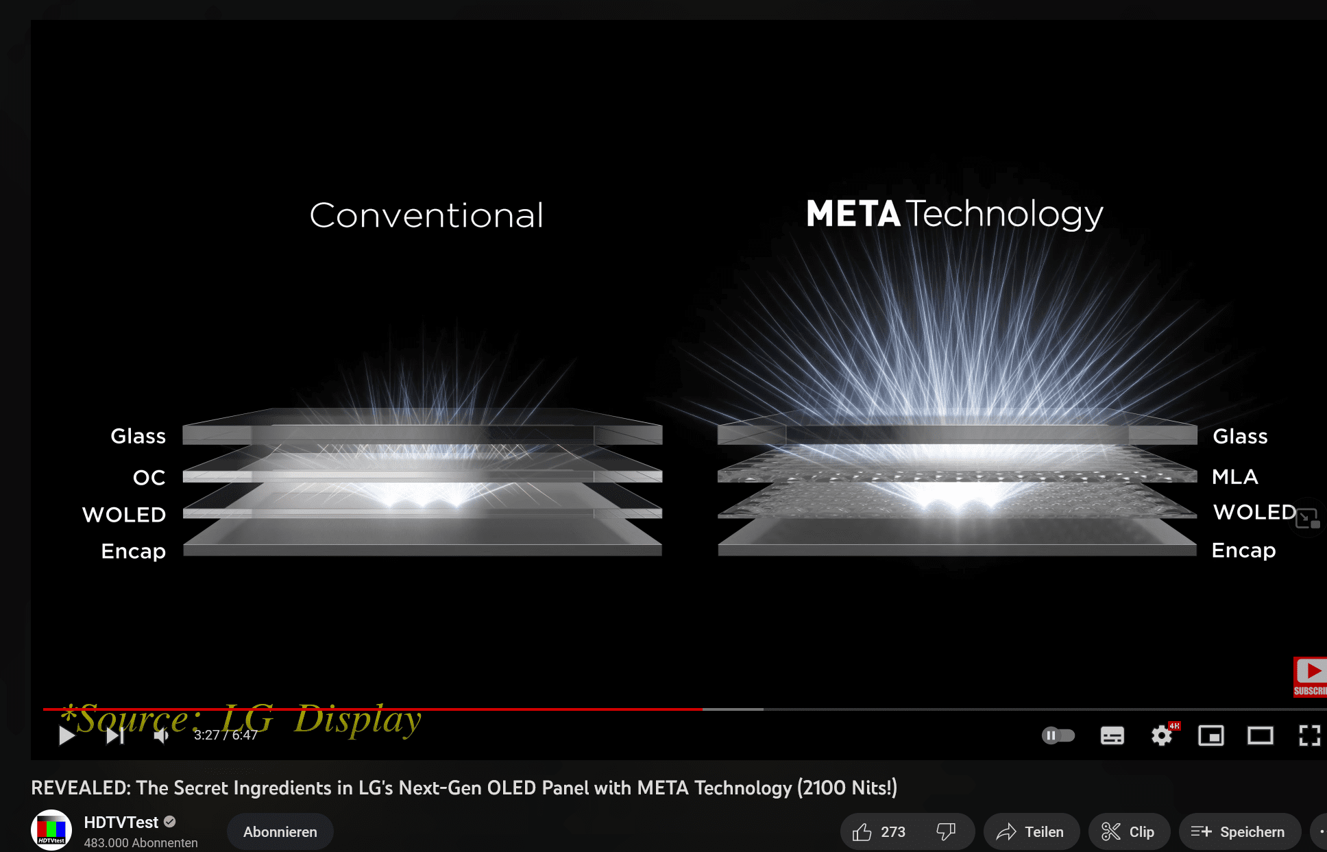

Jeweils Links ein 2022 LG OLED und Rechts ein 2023 LG OLED mit MLA ( Micro Lense Arey ) bzw wie LG selbst es nennt "META"
Auch die Samsung QD-OLEDs werden 2023 besser aber 2024 noch besser wenn das Phosphor Blue fertig is
Und 2024 Steht das Phosphor Blue an was die OLEDs und QD-OLEDs nochmal heller macht in allen % Bereichen und nich nur beim Peak

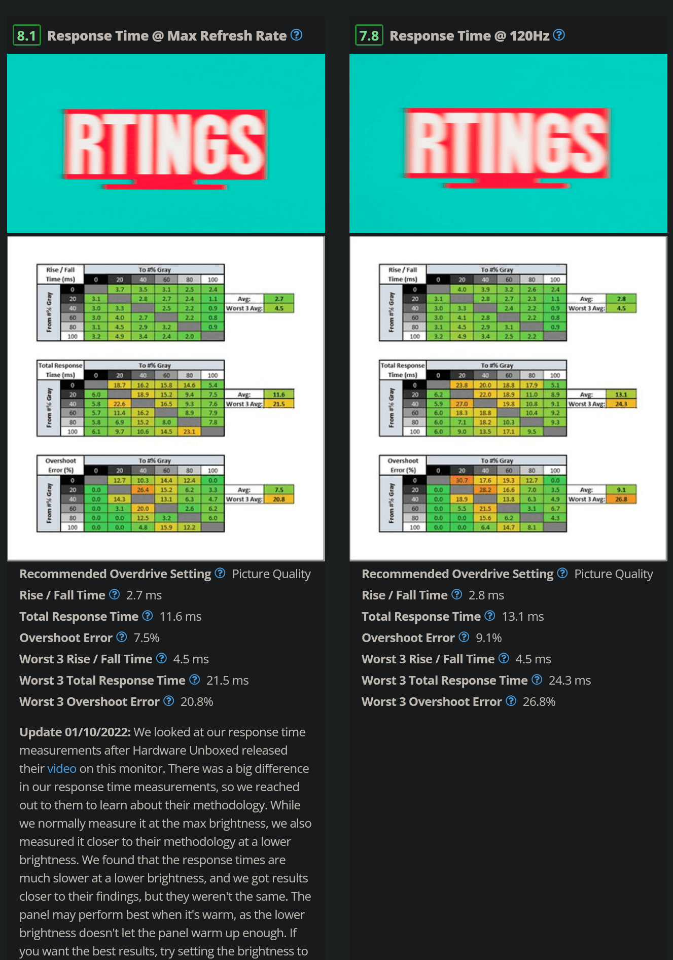

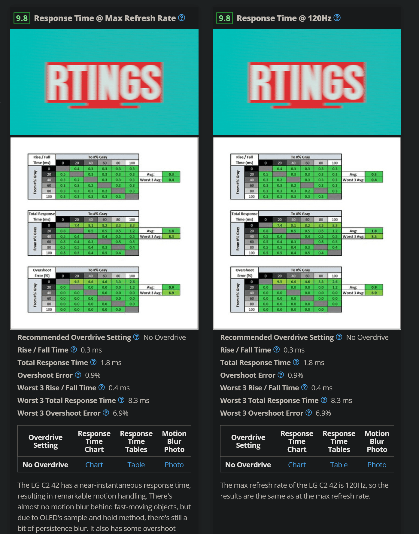

Die Schaltzeiten? Du meinst Pixel Response Time? Genau das sieht man ja auf der Collage die ich dir gemacht habe. Sicher, bei Schwarz und Rot ist es einen Tick schlechter, aber das merkt man selbst bei schnellen Games praktisch nie. Schau dir die oberen beiden Bilder auf der Collage an. Die sind beide ohne BFI. Das VA Panel hat zwar die schlechteren Schaltzeiten, hat aber trotzdem weniger Motion Blur. Viele Leute stört das nicht, selbst die meisten Games haben motion blur als option. Ich persönlich mag es nicht und schalte es immer ab. Du musst also das untere linke Bild mit dem oberen rechten vergleichen. Da gibt es eigentlich nicht viel Raum für Diskussion.
Du meinst die wo du den Samsung QD-OLED ( is ja nich der LG OLED ) mit dem Giagbyte vergleichst ?
LG 42" C2 ( 2022 ) ------------------------------------------------------------------------------------------ Gigabyte

Eigentlich hast du die verglichen, nicht ich. Ich habe Bilder aus den Tests verwendet, die du verlinkt hast.
Das Thema scheint dir nicht ganz geläufig. Wieso denkst du dass man BFI bei niedrigen FPS und nicht am PC braucht? BFI wirkt bei allen bewegten Bildern und lediglich die Hz sind da wichtig. Es sei denn du verwendet VRR, was dann natürlich auch die FPS betrifft, aber VRR bringt bei hohen FPS praktisch nichts. Erst das Zusammenspiel von hohen Hz, hohen FPS und BFI bringt perfekte Bewegungsschärfe. Einmal dran gewöhnt, führt kein Weg mehr zurück. Aber wer Motion Blur in Games anlässt, braucht wie gesagt, sich darüber keinen Kopf zu machen.

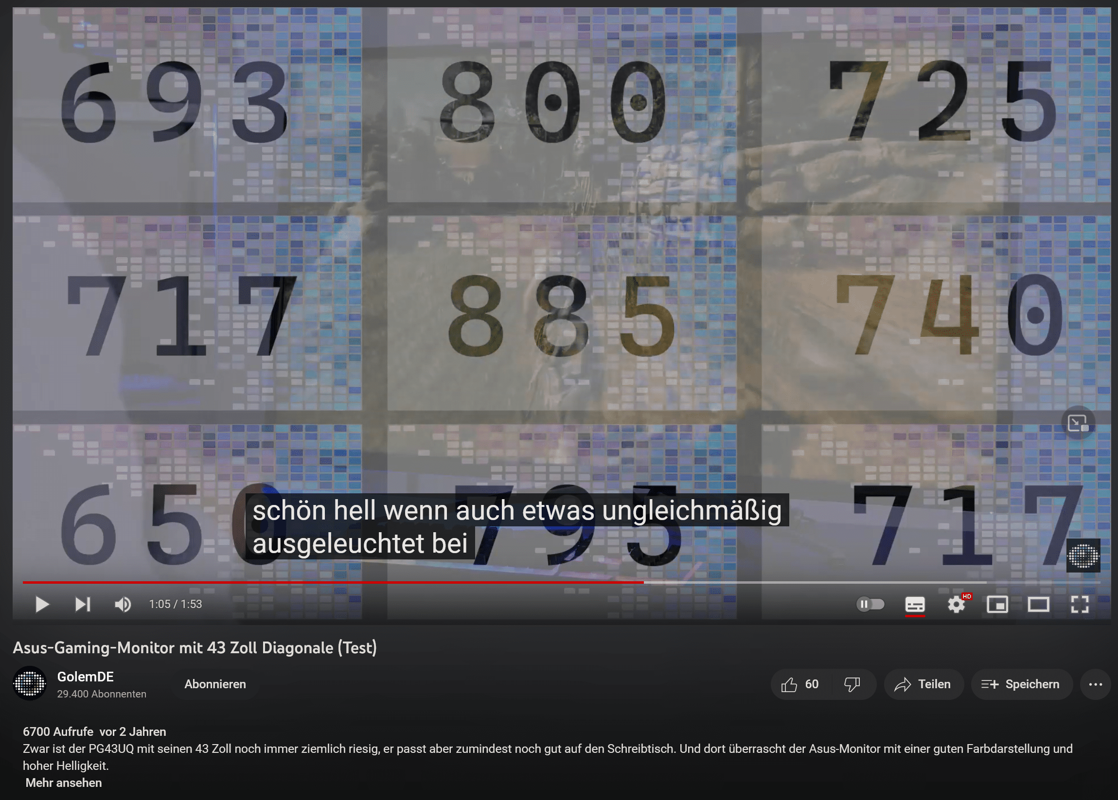

1. Kann es sein, das das Panel vielleicht eine Macke hat, weil das weiß so ungleichmäßig verteilt ist? Hatte ein Youtube Video von einem Chris gesehen und der hatte dort explizit erwähnt, das der Monitor bei ihm eine schöne gleichmäßige weiße Ausleuchtung hat.
Wird wohl genau das sein was man auch beim Asus PG43UQ ( Auch 43" 4K VA 144hz Panel ) schon hatte ( Die Zahlen sind die Helligkeits Nit Werte im Jeweiligen Bereich des Monitors ) .. aber auch möglich das es da eine Panel Variance gibt kennt man zb ja auch von den OLEDs bzgl des Vertical Bandings
Beim Gaming wird einem das nich auffallen zumindest is mir das damals nich aufgefallen als ich den PG43 damals für 2 Wochen hatte aber wenn man halt ein Komplett weisses Bild hat
wird man das schon merken das sind ja teils 200 Nits unterschied von Mitte zu Links Oben und etwa 230 Nits unterschied von Mitte zu Links Unten
