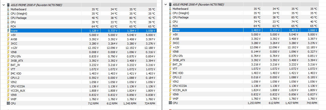

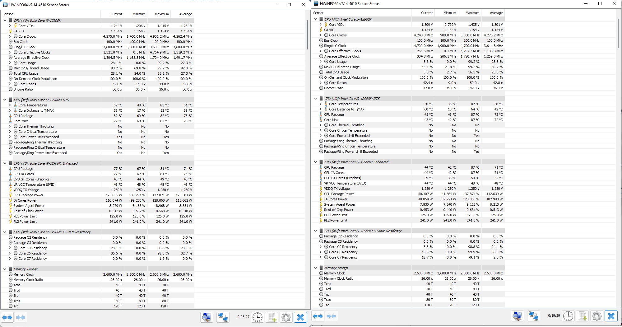

Jetzt wieder angefangen, einige Videos zu encodieren und nun sind die Noctua Lüfter richtig laut und heulen in einer Tour hoch und runter beim Encodieren (1150-1350 RPM).
Nach dem Encodieren ist dann wieder Ruhe (750 RPM lt. Speedfan).
Einfach weil Sommer oder gibt es Grund zur Annahme, dass der Noctua NH-D15 nicht richtig sitzt?

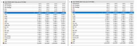

Links: Während Encoding (laut) - Rechts: Nach Encoding (superleise)
80 Grad Maximum erscheint mir nicht soo hoch, da ist noch Spielraum nach oben. Du könntest die Lüfterkurve ändern, sodass erst später mit 100% Fanspeed gegen den Hitzkopf gekämpft wird.
Ob du für deine CPU+Kühler Kombination generell bessere Temperaturen erwarten kannst, kann ich nicht sagen. Mein NH-D15 sitzt auf einem 5800x, der ja bekanntlich ein Hitzkopf ist und bei mir schnell mal die 80+ erreicht.
Wie hoch ist denn die CPU Spannung Vcore (nicht VID) , der Wert fehlt auf dem screen?
Dann sollte die Lösung hier beim Untervolten liegen.
1.4v wird die CPU nicht brauchen, zb. 1.3v sollten schon reichen, damit würde alles deutlich Kühler und letztlich auch leiser laufen.
