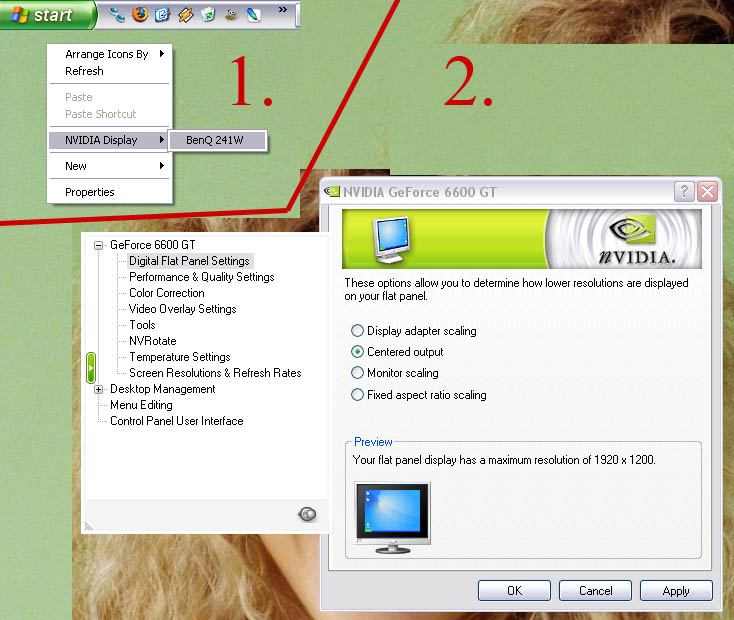

Kann mir jemand sagen, wie das geht, dass ich nur die 1280 pixel in der Mitte nutze und links und recht (und unten/oben) ein schwarzer Streifen bleibt? Wie stell ich das ein?
centered output
