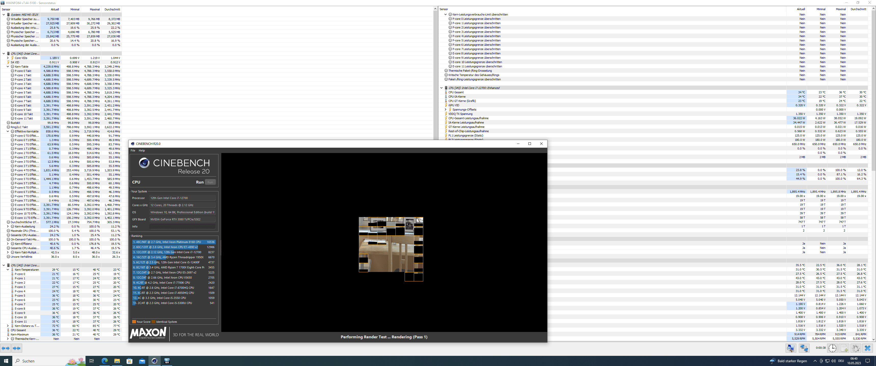

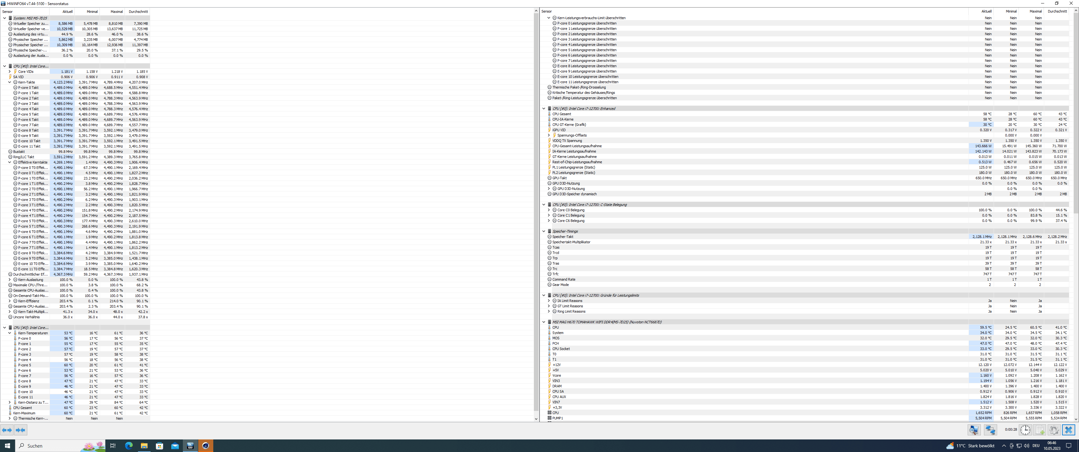

Im Cinebench läuft er kurz mit 145w, drosselt sich dann aber auf ca. 20w runter
Womit ermittelst Du diese Werte? Wenn es nicht schon HWInfo64 ist, dann nimm das mal und dort Sensors wählen, wo man dann auch die Power Limits und die Temperaturen der Kerne sehen sollte. Wenn die maximale Leistungsaufnahme bei CB nicht an das Short Limit geht, dann könnte der Zieltakt für Last auf allen Kernen im BIOS zu gering eingestellt sein.
Vorher hatte ich die Werte mit HWMonitor ausgelesen.
Heute früh wollte ich die Werte mit HWInfo64 ermitteln. Rechner hochgefahren, HWInfo installiert und Cinebench angeschmissen. Er war instant gedrosselt.
Im BIOS wird als CPU-Frequenz 2100MHz angezeigt, das ist doch auch verkehrt oder?
nach einem Systemrestart konnte er für ca. 55s die volle Leistung abrufen und einen kompletten Cinebench Durchlauf durchführen (8200p), hat sich dann aber wieder auf rund 20w gedrosselt

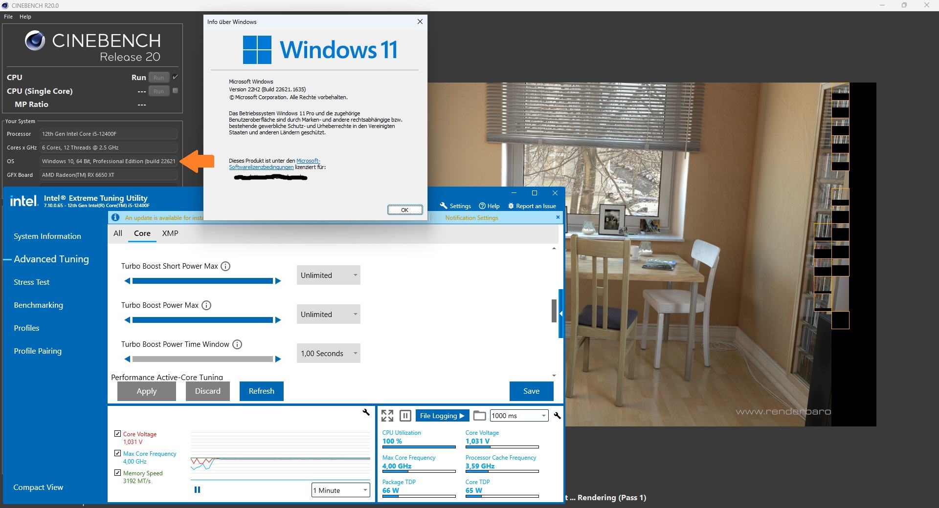

Habe mir das XTU-tool runtergeladen.
Der Stresstest läuft ohne Probleme bei 100W Last durch.
Jemand ne Erklärung dafür?
So, Problem gelöst.
Es war einfach der Cinebench selbst :wall:
Habe mir den R23 runtergeladen, läuft einwandfrei ohne zu drosseln durch, 21500P.
Der CB R20, den ich bei ComputerBase herunter geladen habe, scheint irgendwie defekt zu sein.
