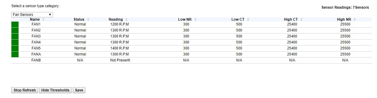

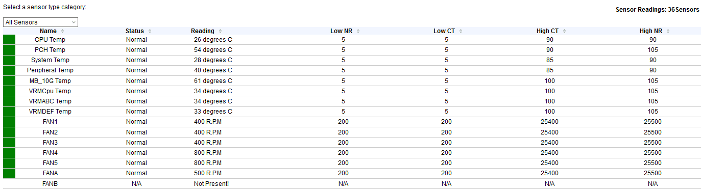

Hallo Zusammen,
ich bekomme aktuell die Lüfter alle ageklemmt am Board (X11SPi-TF) nicht unter Kontrolle.
Die Lüfter sind alle Noctua's. NF-A12x25 PWM (120er) und NF-A14 5V PWM (140er).
Wenn ich die folgenden Einstellung im Management Interface setze
Set Fan to Standard Speed
oder
Set Fan to Optimal Speed
oder
Set Fan to HeavyIO Speed
Bringen diese nicht die gewünschte besserung. Es wird in kurzen Abständen der log mit Fehlermeldung voll geschrieben.
Die Lüfter werden langsam und drehen wieder hoch.
Folgend ein Auszug aus dem Log:
Lediglich wenn ich die Einstellung Set Fan to Full Speed dann ändern die Lüfter nicht dauernd ihre Drehzahl aber sie drehen entsprechend der einstellung auf voll Power.
Was ich erreichen möchte ist das die Lüfter auf um die 1300 RPM festgesetzt werden.
Mit dem IPMITool hab ich ebenfalls versucht bekomme aber keine passende Einstellung hin die mir hier den durchbruch bringt.
Für Tips die Lüfter unter Kontrolle zu bekommen, ohne diese an einem externen Modul zu verwalten wäre ich sehr dankbar.
oder
oder
