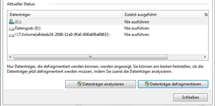

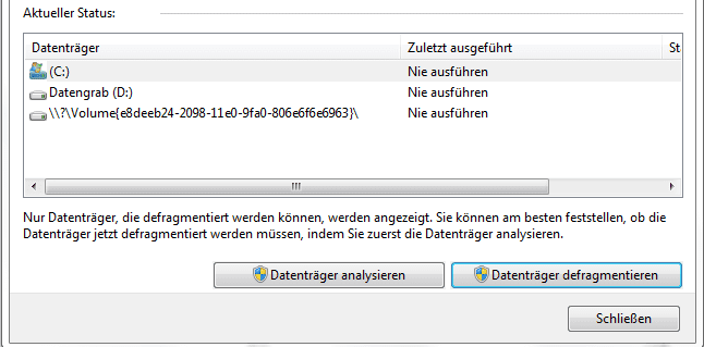

aber auch bei diesem problem kann ich dich beruhigen, ich habe eine ähnliche bezeichnung (\\?\Volume{864F4BDE-092C-11E0-B81C-806E6F6E3463}\), also ist das nichts außergewöhnliches.
Steht diese Bezeichnung bei Dir auch, wenn Du die Defragmentierung öffnest?
Oder wird die Partition dort mit System-Reserviert bezeichnet?
Hab mal nen Screen angehängt.
da steht bei mir System-Reserviert

hast du denn eine ganz normale installation vorgenommen oder über ein bearbeitetes image oder so? das es ein fehler in der installation war, davon ist ja auszugehen. ich kann mir nicht vorstellen das du das irgendwie versehentlich hinbekommen hast. ich hab auch mal spaßeshalber die bezeichnung aus eigenschaften->sicherheit als datenträgerbezeichnung genommen um zu schauen ob dann vll aus irgendeinem grund nichts angezeigt wird, ist aber nicht der fall.
