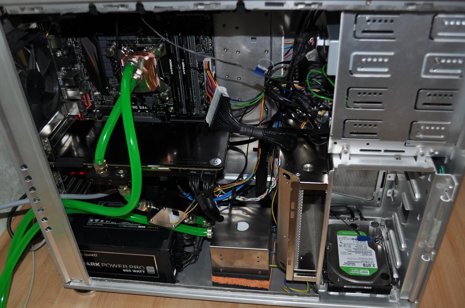

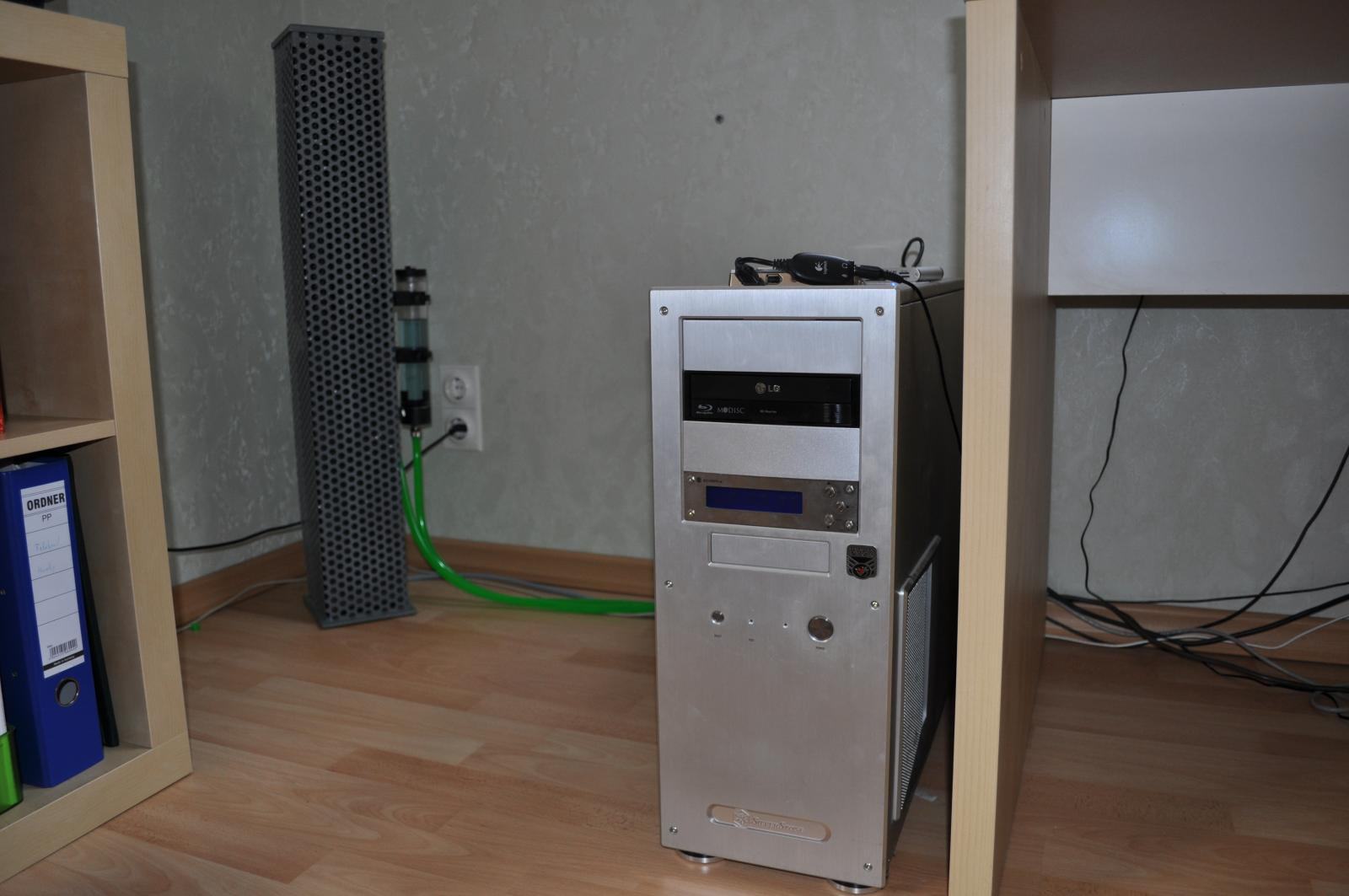

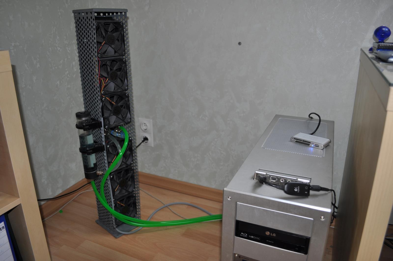

So, das mit den Bildern klappt mangels Zeit erst jetzt. Aber es ist schön, dass es doch einige Leute gibt, die nicht permanent basteln sondern lange mit dem Gekauften zufrieden sind! Bei mir sieht es jetzt so aus:
Das letzte Problem, was ich noch habe ist, dass die neuen Boards alle kein vernünftiges USB 1.1 können und ich so nicht mehr auf mein Aquaero zugreifen kann. Ich kann es zwar per Hand bedienen aber wenn es dann um Reglerkennlinien geht ist mir da die Aquasuite echt lieber. Also wenn einer ne USB-Controllerkarte kennt die gutes USB 1.1 liefert (viele halten sich nicht mehr an den Protokoll-Standard) und interne Header hat, bin ich da für einen Tip echt dankbar!
