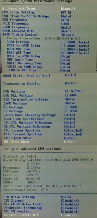

Nachdem ich gestern Supreme Commander gespielt habe und es nach einer weile ziemlich langsam lief und mein Mitspieler meinte das Spiel wäre meistens durch die CPU limitiert, habe ich beschloßen mal meinen Rechner zu übertakten.
Hatte bisher keinerlei OC-Erfahrung und habe mir deswegen gestern stundenlang alle möglichen Howtos und Guides durchgelesen und mich ans Eingemachte gemacht.
Meine Hardware:
CPU: Intel Core 2 Quad Q9300
MB: Asus P5KE-Wifi
RAM: A-Data PC2-6400 (400 MHz) 2GB * 2
Hab wie in dem OC-Howto von hier erst die maximale FSB ermittelt, dann die den Multi maximiert und dann den VCore soweit es geht runtergefahren.

Ich habe die relevanten Einstellungen im BIOS fotografiert und angehangen. Alle Einstellungen bis auf VCore sind wie auf den Bildern. Die PLL, NB und SB Spannungen habe ich so eingestellt, weil ich irgendwo gelesen habe, dass die P5K's einen Bug haben wo sie bei niedriger eingestellen Temperaturen mehr Spannung geben und damit Schaden anrichten könnten.
Hab ihr noch Tipps was man optimieren könnte um noch mehr Geschwindigkeit oder weniger Temperatur zu erreichen?

Hm, wie der Kühler heisst weiß ich nicht mehr, ist aber so ein Riesenteil mit 12cm Lüfter. Schraube meinen Rechner ungern auf, weil er gedämmt ist und die Seitenwand nicht mehr so einfach zugeht. Werde mir aber mal demnächst neue Wärmeleitpaste holen und dann nochmal den CPU-Kühler überprüfen. Vielleicht ist da die Wärmeleitung nicht mehr gut.
Mein Mainboard ist auch passiv gekühlt , also die Northbridge. Deswegen habe ich da auch Bedenken den FSB so hoch zu setzen, weil ich Angst habe, dass er durchbrennt. Werde das aber nochmal testen.
Wenn der "system" Sensor noch akzeptable Temperaturen anzeigt, kann es dann sein das was anderes überhitzt und ich das erst mitbekommen, wenn es zu spät ist? Falls nicht, dann wäre das Risiko ja abschätzbar, wenn ich die system-temperatur im Auge behalte.
