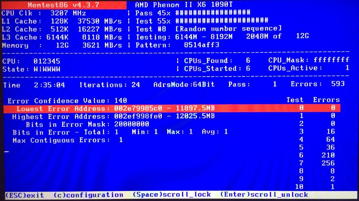

Ich habe das gleiche Problem wie der User StaV hier hatte. Und zwar verlangsamt sich bei mir auch teilweise die Bearbeitungsgeschwindigkeit des Computers bei den verschiedensten Anwendungen. Wenn ich anschließend einen Neustart durchführe erhalte ich ebenfalls die Fehlermeldung 0xc00000e9 und der Computer lässt sich erst einmal nicht mehr starten. Dieses Problem hatte ich vor 4 Wochen schon einmal, danach habe ich Windows 7 neu aufgesetzt und alles hat in der letzten Woche einwandfrei funktioniert.
Zuerst habe ich an den RAM gedacht, da ich 2x 2GB und 2x 4GB verbaut habe, habe ich zuerst die 2x 2GB Riegel entfernt. Anschließend ist der Computer auch wieder hochgefahren und ich konnte ganz normal arbeiten. Nachdem ich ihn heruntergefahren hatte und ihn nach 3 Stunden wieder starten wollte kam wieder der Fehler 0xc00000e9. Also entfernte ich dieses Mal die 2x 4GB Riegel und bestückte das MB wieder mit den 2x 2GB, auch hier startet der PC wieder normal und ich konnte ganz normal arbeiten. Aber auch hier kam der Fehler 0xc00000e9 nach einem Neustart erneut.
Ich habe auch schon alle Kabel der Festplatten gezogen und wieder eingesteckt, sodass ich lose Kabel ausschließen kann.
Nachdem ich Windows neu installiert hatte, habe ich auch mal den Memtest durchlaufen lassen und einige Fehler angezeigt bekommen, deswegen habe ich auf den RAM getippt. Aber da die Fehlermeldung selbst nach der Entnahme der RAMs noch auftaucht wird es wohl an etwas anderem liegen, denn dass zwei RAM-Riegel zur gleichen Zeit kaputt gehen wäre schon ein blöder Zufall.
Ich habe euch mal die CrystalDiskInfos der beiden Platten angehängt und ein Bild des Memtests nach ca. 4h Durchlaufzeit.
Könnt ihr mir hier irgendwie weiterhelfen und Tipps geben an was es noch liegen könnte?
Vielen Dank schon einmal im Voraus :)
