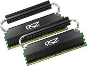

@mru Was für Ram hast du denn verbaut? :D DDR2 Ram @1,8V braucht doch keine extra Kühlung ..
Mann-o!! jetzt führ mich doch nicht so vor!!!:d
Ich habe die OCZ Reaper HPC Edition einzig und allein weil sie sooooooo Geil sind!!!!!
Habe erst nach dem Einbauen herausgefunden was für Windschattenspender sie sind.....
:motz: Ich danke Dir daß ich hier so meine ganze Dummheit habe outen dürfen!!!:motz:
(Ich hoffe Du verstehst Spass!!)
