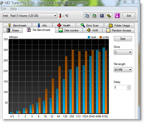

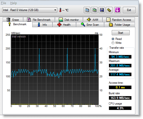

hi Leute,
habe heute meine Supertalent FTM64GX25 bekommen :d !
Voller Erwartungen zapfte ich das wirklich niedliche Teil an einen USB Port ran um erstmal zu formatieren...habe mir schön brav die Anleitung(auf OCZ) wegen dem Alignment durchgelesen und auch so gemacht 128kb !
Dann Festplatte an Sata angeschlossen und mit Acronis meine Hauptfestplatte geklont.
So,nun sitz ich hier im Windoof und bin ehrlich gesagt schon mehr als enttäuscht...schon beim hochfahren,bleibt der Willkommens-bildschirm ewig bestehen und der Benchmark sieht meiner Meinung nach auch bescheiden aus...
Nun meine Frage an euch,was kann man dagegen unternehmen ;D ?
Laut HD Tune ist es die Firmware 1571 also die Aktuellste...
Chipsatztreiber habe ich auch die Neusten ICHR9 ...
kann man überprüfen,ob die Alignment noch richtig sind ?
Das Wipe Proggi habe ich auch schon benutzt....
Betriebssystem ist Win Xp 32bit
AHCI ! Intel Treiber:8.9.0.1023 (neueren gibts glaube ich nicht für den P35 chipsatz)
Und hier noch mal einer,direkt nachdem ich Wipe ausgeführt habe...
Auch schon mit IDE probiert (weiss jetzt zwar nicht ob man das bei XP überhaupt noch umstellen kann...).
Ansonsten fällt mir auf Anhieb nichts ein :/
Naja,aber ehrlich gesagt verspreche ich mir nicht soviel davon...wo kann ich denn sehen,ob das umstellen der Alignmente früchte getragen hat...vielleicht liegts ja auch da dran....
Noch ein Bench mit Crystal

Interessant. genau das selbe Muster mit den Zuckungen hab ich am P35 mit meinen Raptoren im Raid5.

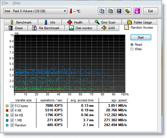

wie testest du?
weil der random test sieht eig. gut aus bei mir :hmm:
was kann da falsch sein?

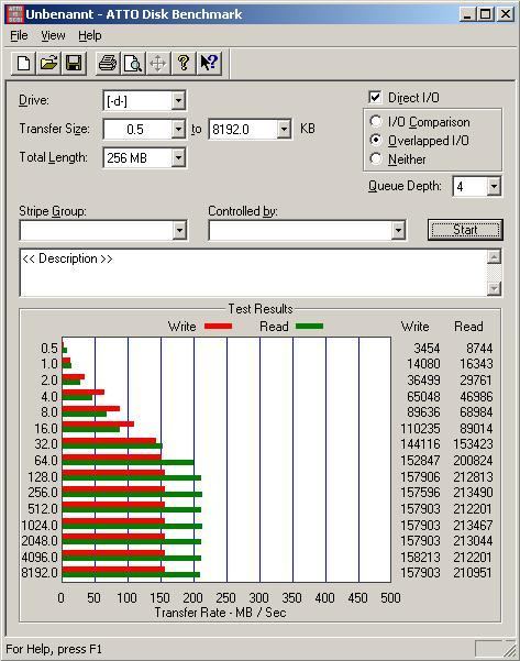

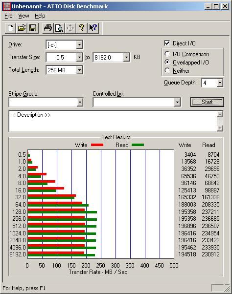

Ich teste ganz normal mit ATTO. Aber auch bei HDTune hatte ich normale Werte.
edit
Hier noch zwei ATTO-Screens. Eine noch von meiner alten 64GB und von der neuen 128GB, die ich heut erhalten hab. Gerade fix durchlaufen lassen.
Das ganze jeweils im IDE Modus. Mit AHCI sind noch minimal höhere Werte drin (ca. 5-10mb/sec mehr bei Read bzw verhalten sich auch die kleinen Blöcke etwas anders von den Werten), aber das System ist gefühlt nicht so smooth wie im IDE Modus.

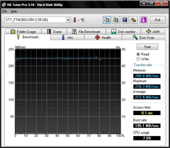

Also ich hab seit kurzen auch so eine Supertalent und trotz ich keine Ahnung haben was genau diese Alignmente sind und normal Formatiert + unter IDE an meinen Intel ICHR8 angeschlossen hab wirklich nette Benchwerte bekommen :bigok:
