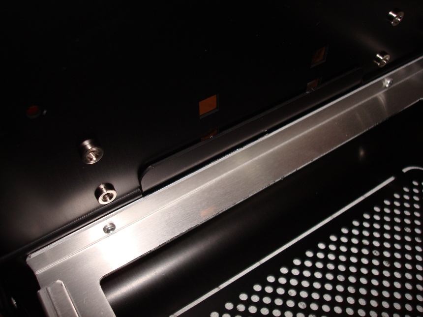

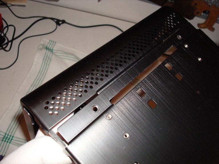

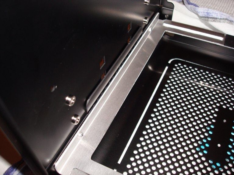

Hallo Zusammen,
hat zufällig jemand mal ein Lian Li v1010 auseinandergenommen und kann mir sagen, wie ich den Gehäuserahmen vorne/unten auseinanderbekomme. Ich möchte die letzten zwei Nieten der Lüfterhalterung entfernen und die sind zwischen den beiden Teilen?
Eigentlich greift da nur die Lasche vom Ende des gebogenen Rahmens in den Anfang aber ich bekomm das partout nicht auseinander.
Bin für jeden Tip dankbar.
Hier ein paar Bilder zur Veranschaulichung:

war bei meinem A10 auch so
du muss die 2 schwarzen teile voneinander trennen damit du die nieten ausbohren kannst
ist nen haufen arbeit da das ziemlich fest zusammenhngt. musst vorsichtig sein dass du nichts verbiegst!
---------- Beitrag hinzugefügt um 17:06 ---------- Vorheriger Beitrag war um 15:28 ----------
hinzugefügt:
nochmal genauer: du muss zuerst die hintere obere lasche auseinander bekommen, die unten geht nur auseinander wenn du die obere bereits offen hast und so den oberen teil um 30° abwinkeln kannst, erst dann bringst du die laschen unten auseinanrd ;)

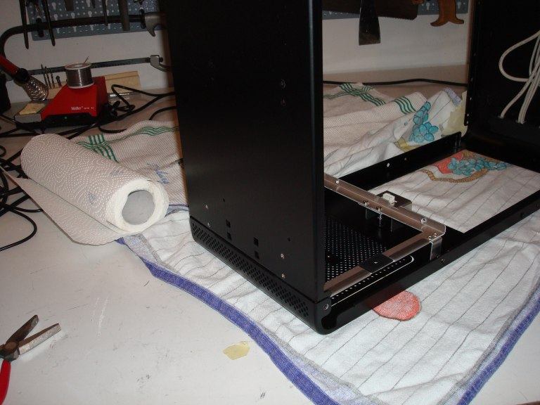

Der Versuch war erfolgreich. :banana:
Es ist halt nur ein wenig sanfte Gewalt notwendig, dann kann man die Teile auseinanderschieben. Man ist halt immer dazu verleitet das Gehäuse wie ein rohes Ei anzufassen und dann wirds zumindest an dieser Stelle nix.
