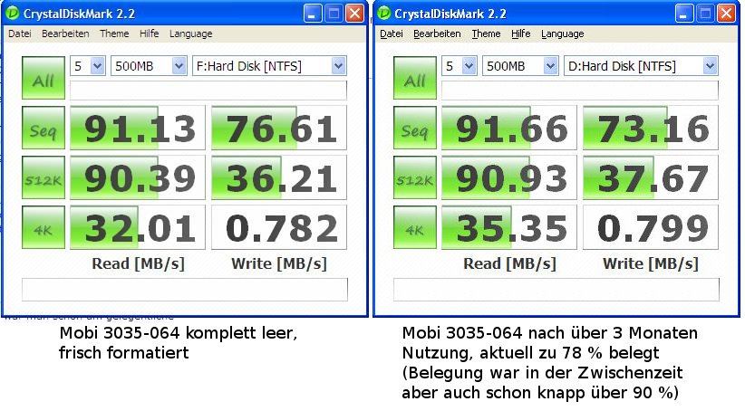

Hier ein kleiner Vergleich einer Mobi 3000 von Dampfkanes:
Meine 3000er Mtron Mobi habe ich jetzt auch schon wieder etwas über 3 Monate. In der Zeit war sie mal fast vollständig gefüllt und ich hab auch schon das ein oder andere Spiel deinstalliert und installiert.
Wie man an den Screenshots sieht, hat sich lediglich beim maximalen sequentiellen Schreibspeed etwas getan. Dieses Ergebnis deckt sich auch mit ATTO. Die maximale Schreibleistung hat anscheinend um knapp 4 % abgenommen.
Sollte ich die nächste Zeit die SSD formatieren, schau ich mal, ob die alten Werte wieder rauskommen.

meine 3000er Mtron Mobi habe ich jetzt auch schon wieder etwas über 3 Monate. In der Zeit war sie mal fast vollständig gefüllt und ich hab auch schon das ein oder andere Spiel deinstalliert und installiert.
attachment.php
ciao Tom

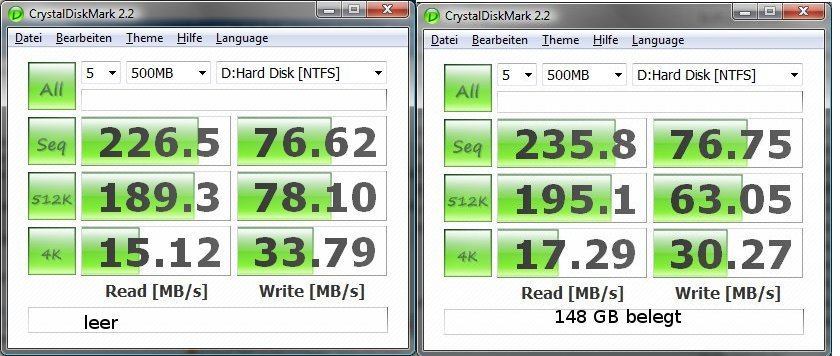

meine x25-m ist heute angekommen. Aus Zeitmangel hängt sie bisher zusätzlich im System. Ich hab die SSD erst einmal formatiert (keine Schnellformatierung; volle SSD-Kapazität) und dann Crystaldiskmark und ATTO laufen lassen.
Dann hab ich die SSD mit Daten befüllt.
attachment.php
Im Crystaldiskmark liegt der Einbruch beim Random Write von 512 K bei ca. 19%. Ansonsten kommt quasi das selbe raus.
In ATTO liegt die Abnahme der Schreibleistung im Mittel bei gerundet 6 % (siehe Anhang).
Die Abnahmen liegen dabei in einem Bereich von 0,5 bis 13 %.
So wie sich das für mich bisher darstellt, kann ich damit sehr gut leben.
Nutzen wollte ich aber ohnehin nur 120 GB (80%).
Als nächstes kommt dann erst mal ein Image meiner aktuellen Vista-Installation drauf. Soll ja ein fairer Vergleich mit der Mobi werden. Dann ist aber mal wieder eine Windows-Neuinstallation fällig.

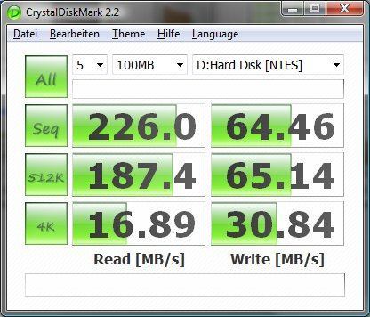

Update ich hab den Füllstand auf 118 GB reduziert und schon kommen in Crystaldiskmark (500 MB) wieder die Werte der leeren SSD raus.
bei einer kleineren "Testgröße" (100 MB) kommen bei der vollen SSD kleinere Werte beim Write raus:
attachment.php
Bei der leeren SSD kommt bei 100 MB und 500 MB quasi das gleiche raus.

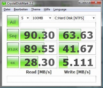

Ich hab mal zum Vergleich nochmal die 3000er Mobi mit 100 MB gebencht (diesmal lief aber im Gegensatz zu den Werten oben das OS auf der Mobi):
attachment.php
Auch bei dieser ist die Schreibleistung bis auf den Random Write mit 4 k geringer. 4 k dürfte wohl wegen dem Cache größer ausfallen.

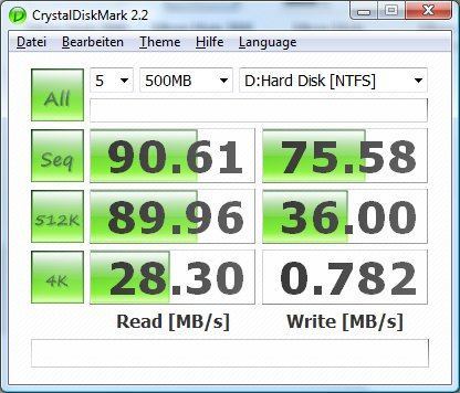

im Post #17 in diesem Thread hatte ich ja die Ergebnisse eine leeren 3000er Mobi mit einer 3000er Mobi verglichen, die ca. 3 Monate im Einsatz war und bei der das ein oder ander Spiel gelöscht und ein anderes installiert wurde.
Die maximale sequentielle Schreibleistung in ATTO war um 4 % eingebrochen.
Nachdem ich mit Vista nun auf die Intel umgezogen bin, konnte ich die Mobi mit dem Mtron-Tool formatieren.
Nun ist die SSD mit meiner WinXp-Partition belegt (15,5 GB) und es kommen wieder die Werte der leeren SSD raus:
attachment.php
