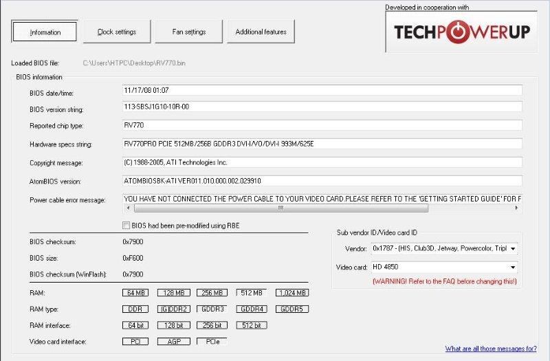

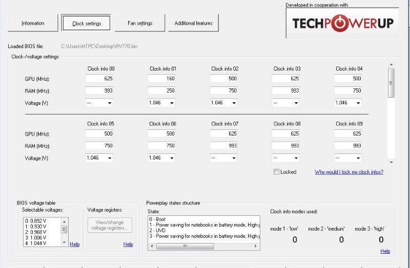

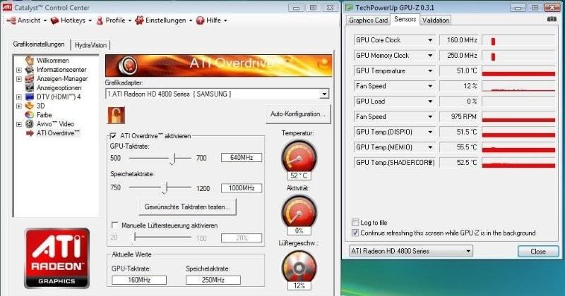

Ich habe nun meine HIS IceQ4 4850.
Und was soll ich sagen...
Im 2D Modus nachdem ich ATI Overdrive anmachte taktet sich die Karte automatisch auf 160 /250 MHz herunter....doll...
UVD konnte ich noch nicht testen.
Bin zumindest erstma richtig erstaunt, dachte dies kann nur die Play.

Ich habe schon mitlerweile etliche Bios flashes hinter mir um dir sicher sagen zu können das die Werte 200/200 für Idle und Uvd ohne Probleme und Flackern funktionieren, vorrausgesetzt natürlich das die Karten auch diesen niedrigen takt schaffen. Ihr wisst ja, nicht alle Karten sind gleich.
Ich persöhnlich tendiere eher zu 507/500 bei UVD da Videos schauen doh etwas mehr an leistung brauchen sollte als wie Idle betrieb ( Bluray/HD e.t.c ).
Alle die ihre Karten im Idle unter 300/300 bekommen könnn sogar die Voltages auf 0.850v runter stellen. Ich selber fahre auch mit 200/200 0.85v @ Idle und glaubt mir das spart auch einiges an Strom und wärme.
Meine 4870X² läuft wie gesagt im IDLE 200/200 @ 0.850v - UVD 507/500 @ 1.050v - LOAD 850/950 @ 1.250v die Lüftersteuerung ist ebenfalls angepasst aber für mich nicht mehr von bedeutung da jetzt eine Wakü für einen kühlen Kopf sorgt. Es handelt sich beim Bios um das Original Bios meiner Club3D... Bei interesse könnte ich es hier hoch laden und ihr könnt es euch ansehen wenns dem einen oder anderen helfen könnte.
