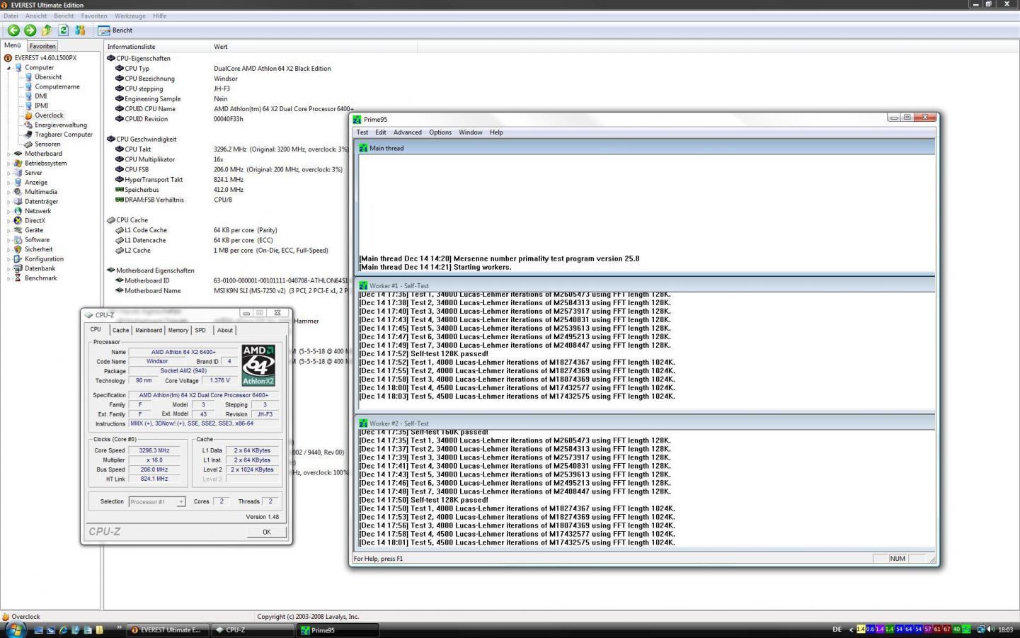

ich habe heute (mal wieder) angefangen, meinen 6400+ zu übertakten. Das ganze in Verbindung mit OCZ-ReaperX HPC DDR2-1000, der jedoch auf DDR2-800-Level (400 MHz) läuft, da mein Board keinen "größeren" zulässt bzw. 800 MHz effektiv das höchste ist, was sich im BIOS 0einstellen lässt. Was ich damit sagen will: Der Speicher ist für höhere Taktraten ausgelegt, sollte also (an sich) keine Problem beim OC machen.
Meine Frage dient eigentlich nur der Kontolle, ob ich alles richtig gemacht bzw. verstanden habe.
Ich habe die CPU jetzt von standardmäßig 3,2 GHz auf 3,296 GHz (206 MHz FSB). Prime95 lief 4 Stunden lang, d.h. einen kompletten Durchlauf von 1024K bis 128K Lucas-Lehmer, Option In-Large-FFT. Spannung habe ich im BIOS jetzt 1,425V eingestellt. Komischerweise überschreitet er laut CPU-Z aber fast nie 1,4V!? Ohne die V-Core-Erhöhung bringt er aber Fehler. HT: 800 MHz (4x).
Meine Frage nun zum weiteren Vorgehen: Ich erhöhe weiter den FSB, mache Prime-Tests. Klar soweit. Frage: Wenn er wieder Fehler bringt, würdet ihr dann die Spannung noch mal hochnehmen? Das wäre dann das maximale, was ich einstellen kann: 1,45V.
Die Temperaturen sind noch im Rahmen: ~ 60 Grad für beide Kerne, die "CPU allgemein"-Temperatur liegt immer etwas darüber, aber es kommt ja maßgeblich auf die Coretemps an.

Spannung kannst du mit Lukü locker bis 1,5 Volt geben, dabei passiert nichts ;)
Du hast halt keinen 1066er RAM-Teiler, weil du einen alten Dualcore besitzt, erst ab der Phenom I Reihe kannst du 1066er RAM benutzen.
Deine Vorgehensweise ist in Ordnung, teste dich einfach weiter durch ;)

Besten Dank! Ok, wenn bis 1,5V klar geht, dann habe ich ja auch noch etwas Luft nach oben.
Gruß aus Chm. nach Chm. :d
Immer schön die Temperaturen im Auge behalten, aber die Windsor haben eigentlich immer warme Temperaturen vertragen.

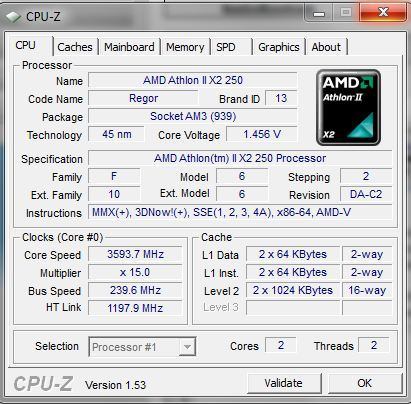

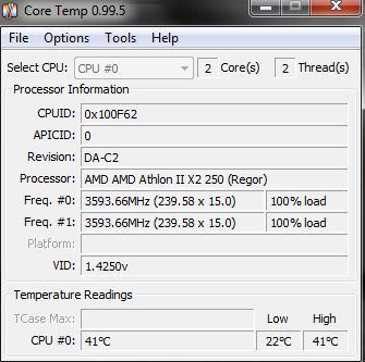

Hallo Forum,
hab meinen Athlon II 250 etwas übertaktet: Referenztakt 240 MHz, Ramteiler eine Stufe runter (mit billig-MDT sollte man nicht zu viel spielen, jedenfalls nicht oberhalb der Werkseinstellungen), PCI-E 100MHz, CPU-Spannung im Bios auf Auto. Alles lief super, mehrere GTA4-Sessions usw. Eben hatte ich dann einen instant-Reboot nach ca. 45 Min. Prime95 Large FFTs. Die Kerntemperatur (CoreTemp) überschritt dabei nie 42°C. Die Kernspannung (1,425v Zielwert) schwankte zwischen 1,456 und 1,472 - ist das normal? Was kann ich sonst falsch gemacht haben?

Die Screens habe ich kurz vor dem Absturz gemacht, weil ich das für stabil hielt :d

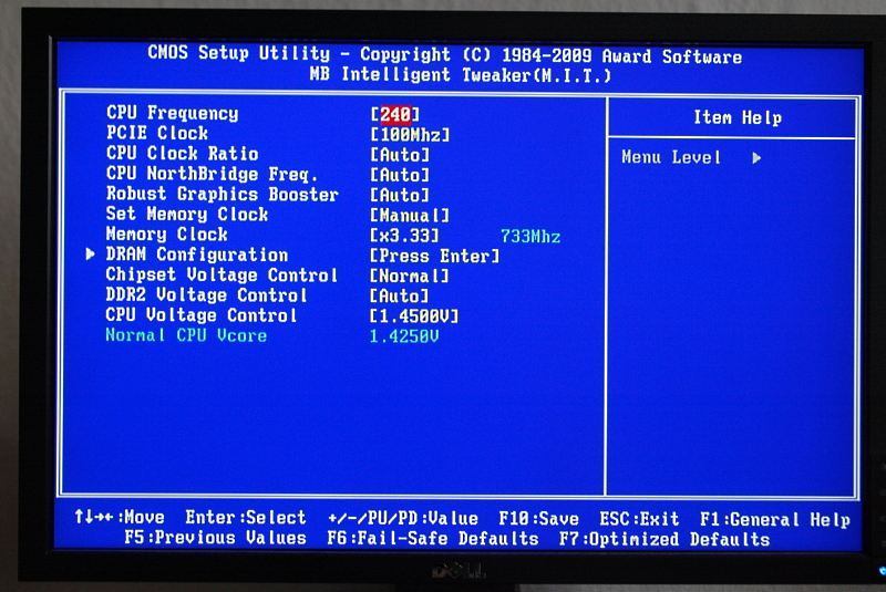

Hmm, nimm' mal den 4er Teiler für den HT Link. Das Board selber dürfte bei 240MHz Ref.takt noch nich zumachen.
Mein GA-M56S-S3 hat locker 292MHz mitgemacht. Erhöhe mal die CPU-Spannung. Die Temperatur is ja soweit noch in Ordnung...
5 ist der kleinste Teiler, den ich im BIOS auswählen kann. Habe jetzt mal 1,45v Kernspannung eingestellt, unter Last zeigt mir CPU-Z jetzt schon 1,488 an - ist das normal?

Beim HT Link ist "5" garantiert nicht der kleinste Teiler. Das is ein AM2 Board. Da is der 5er der größte. ;)
Hmm, vielleicht stehe ich ja auf dem Schlauch, ich schaue gleich nochmal nach. Wenn ich nichts finde, mach' ich dir ein Foto ;)
Wie heißt die Einstellung im BIOS genau? Bei mir sieht das so aus; auch in anderen Untermenüs habe ich keine relevanten Einstellmöglichkeiten gefunden...
Danke schon im Vorfeld für deine Geduld ;)

Drück' mal [STRG]+[F1] im "Hauptmenü". ;) Dann siehste mehr. :shot:
Gesagt, getan. Danke :)
Werde jetzt mal einen neuen Stabilitätstest starten. Dass laut CPU-Z die tatsächliche Kernspannung im Bereich 1,488v liegt, kann aber nicht schaden?
Nö. Weiß jetz nich, bis wieviel die AMD freigegeben hat aber bei entsprechender Kühlung dürfte das noch im tolerierbaren Bereich liegen... :d

Bitte was? Du betreibst den passiv? Wie warm wird denn der Kühler (anfassen!)?
Habe ich gerade keine Gelegenheit dazu, bin schon wieder 100km weiter ;) Mein Gehäuse hat nen guten Airflow und der hintere Lüfter, der ja auch warme Luft von der CPU absaugt, ist über den CPU-Fan-Anschluss des Boards Abhängig von der Prozessortemperatur geregelt, dreht auch im Schnitt doppelt so schnell wie der vordere.
Da ich einen recht potenten Kühler (Noctua NH-U12P) auf nem recht kühlen Prozessor habe, hielt ich meine Ergebnisse bisher für realistisch. Deine Rückfrage scheint aber eher in die Richtung zu gehen, dass ich Lesefehler bei den Temp.-Dioden habe. Sind bei der verwendeten Technik diese Temperaturen denn so unwahrscheinlich? Zumal das Netzteil ja auch noch ein Bisschen Warmluft abführt...
@ harzer
die cpu braucht als X2 ja keinen argen kühler, da die cpu ja keinen L3 hat und dadurch noch weit weniger warm als zb ein 550BE wird.
da geht sich das mit dem noctua sicherlich ohne probs passiv aus
Nja, ich frage ja nur, weil 3.6GHz bei 1.4x V passiv mir - auf den ersten Blick - schon ein wenig ungewöhnlich vorkommen. ;)
Fass einfach mal den Kühler an, Fidel. Wenn der an der Auflagefläche zur CPU (sofern du da in die Nähe mit 'nem Finger kommst) noch anfassbar warm is, dann werden's schonmal keine Temp.probleme sein. Ob die Dioden jetzt mal wieder kalibriert wurden von AMD weiß ich nich. :shot:
