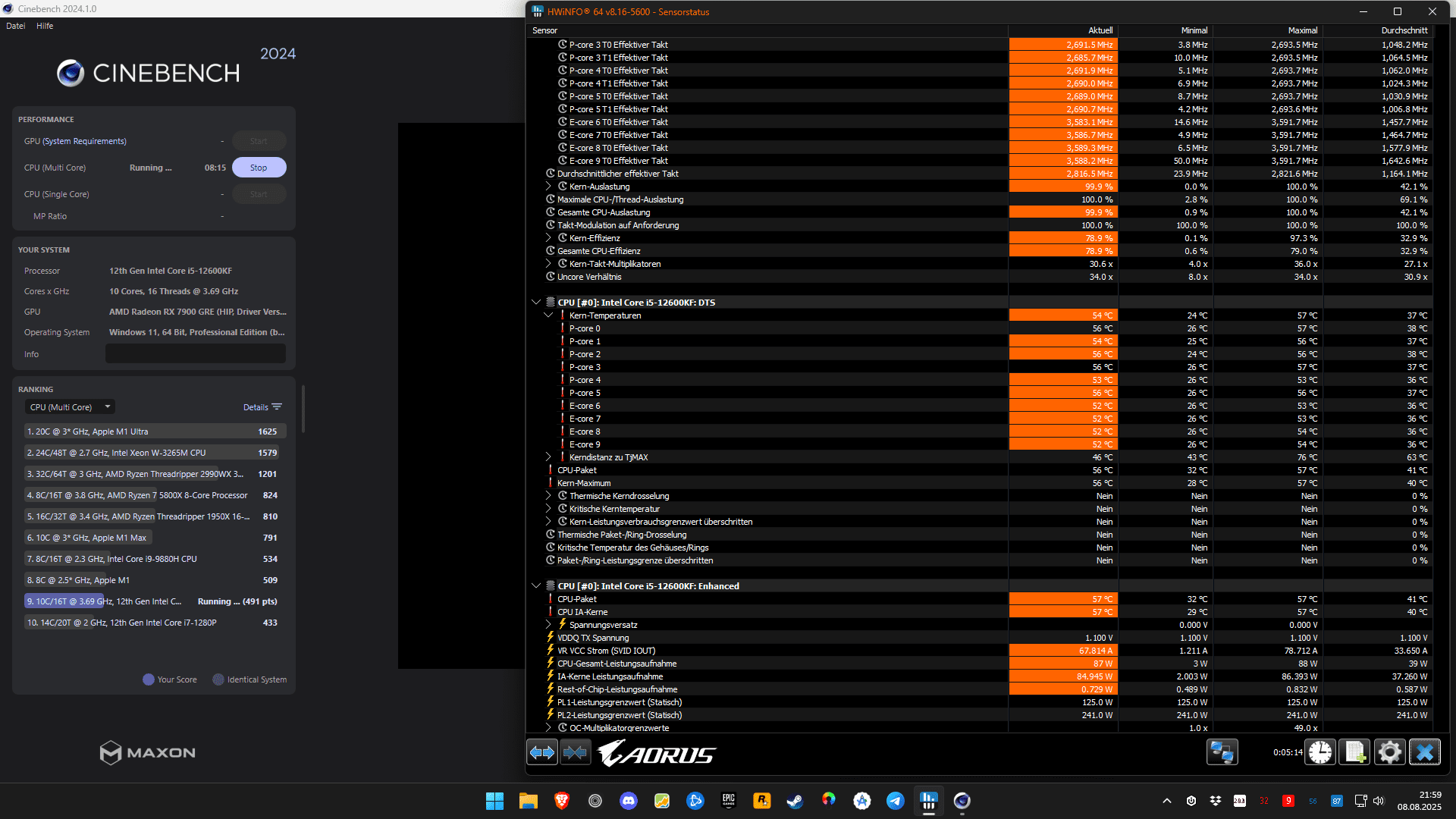

hab mir mal oben besagte Hardware geholt, um etwas mehr FPS in meinen Games zu haben.
Also alles eingebaut, BIOS aktualisiert, XMP geladen (Klevv Fit V UDIMM 32GB Kit, DDR5-6000, CL28-36-36-76) und gestartet.
Windows hab ich erstmal das alte gestartet (wäre der nächste Schritt, wenn nix hilft, neu aufzusetzen).
Im Spiel dann die erste Ernüchterung: FPS sind niedriger als vorher (mit 10600K auf 4,5ghz gelocked + UV)
Also dachte ich mir, schmeiß mal Cinebench an.
Erstmal Single Core bench: Kein Core taktet wirklich hoch
Dann Multi: Siehe Screeny (ist während es noch läuft)
Kann mir wer sagen woran das liegen könnte?
Hab XMP mittlerweile auch schon disabled getestet, ändert nix.
EDIT: Problem gefunden. Windows hat sich selbstständig auf Energiesparmodus gestellt.... :wall:
Windows hab ich erstmal das alte gestartet...EDIT: Problem gefunden. Windows hat sich selbstständig auf Energiesparmodus gestellt.... :wall:

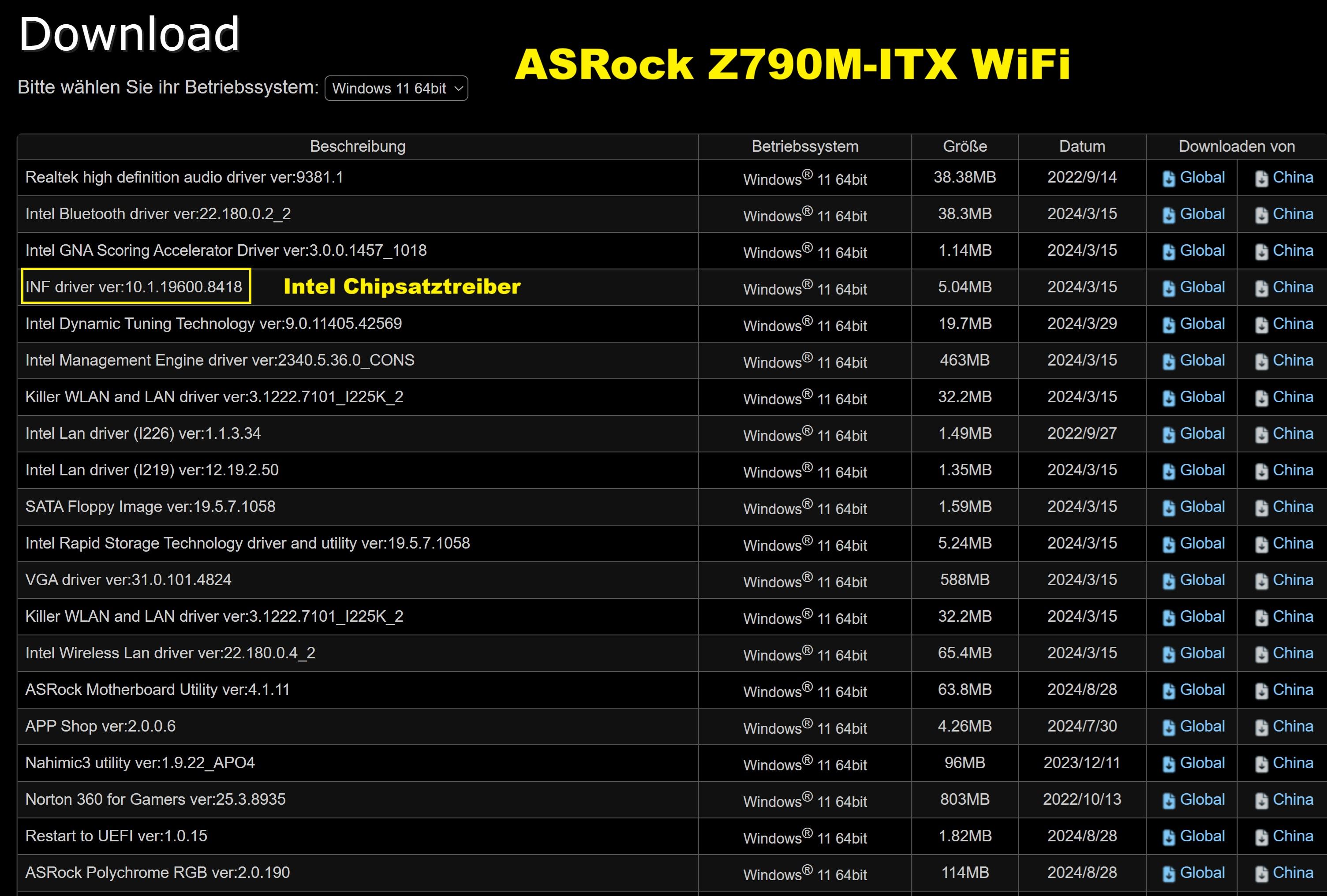

Hast du den alten Intel Chipsatztreiber vom 10600K bei installierte Apps deinstalliert, und den Intel Chipsatztreiber (inf Treiber ver:10.1.19600.8418) für dein ASRock Z790M-ITX WiFi Mainboard installiert? Bei MSI auf dem Server gibt es den aktuelleren Intel Chipset Driver_10.1.19899.8597, der funktioniert auch für dein ASRock Z790 Mainboard.

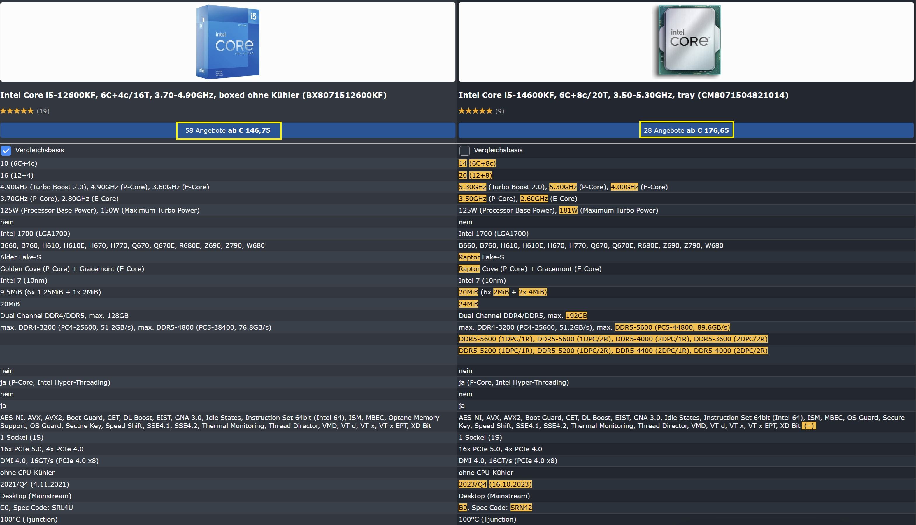

Warum kein 14600KF?
Der 14600KF (Tray) kostet nur ca. 30 Euro mehr.
Der 14600KF und die ASUS TUF Gaming GeForce RTX 5070 Ti OC hat vor einigen Tagen den 12400F und die RTX 3070 FE eines Bekannten ersetzt, die fps Leistung ist Top.

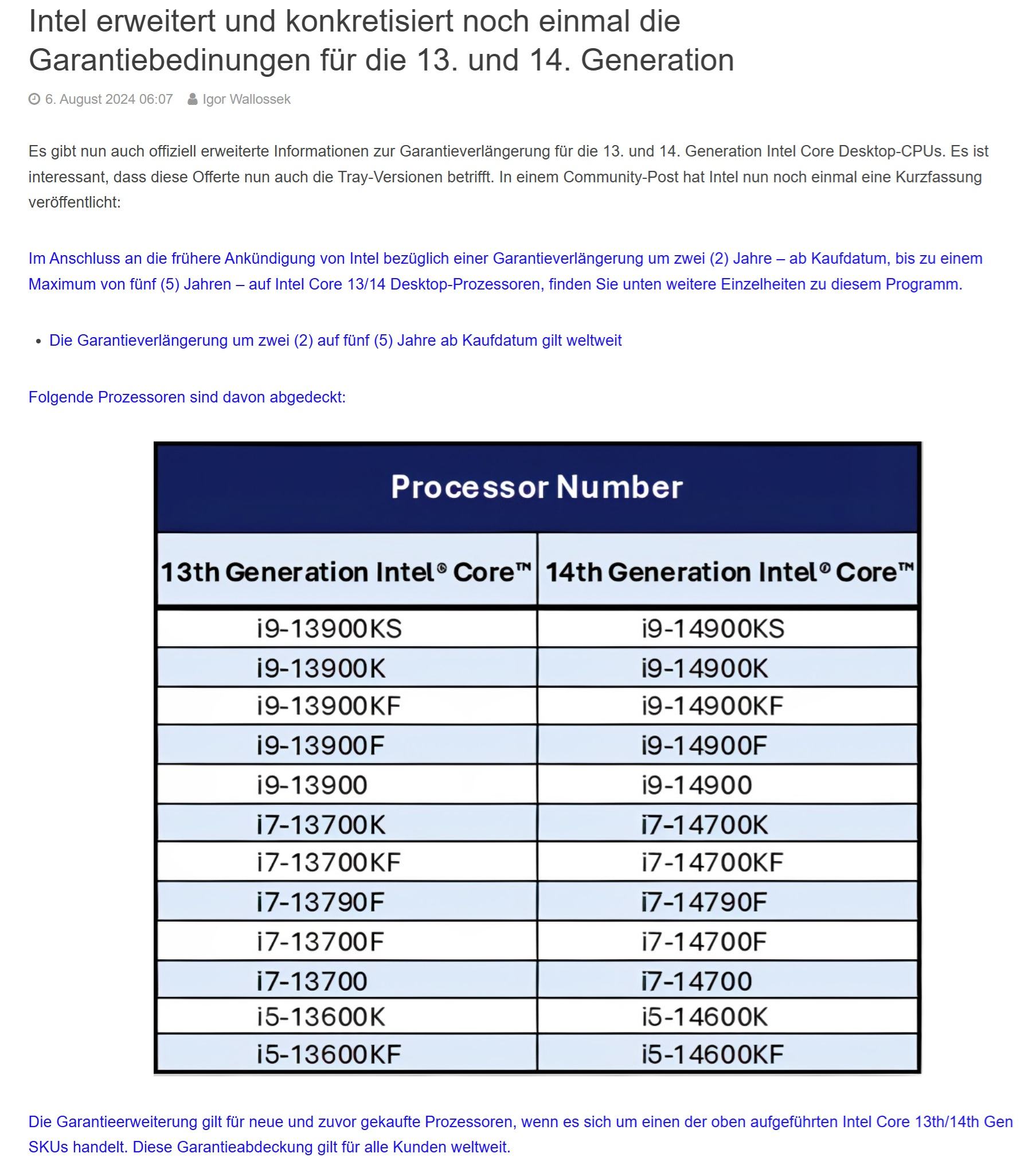

Auch die Intel Tray Version der 14600 KF CPU hat 5 Jahre erweiterte Garantieverlängerung, Link und Bild unten.
Nur letzteres. Der scheint den alten aber auch automatisch zu ersetzen:
Mehr hab ich da nicht mehr stehen.
Warum kein 14600k?
Weil ich beides günstig gebraucht bekommen hab und erstmal sehen wollte ob's mir schon reicht.
Das einzige was ich aktuell Spiele ist rocket League und lost ark. Bei LA ist der 10600k halt extrem am limitieren gewesen. Das ist jetzt deutlich bessere geworden.
Sehr selten hab ich mal warzone gespielt, wo es ähnlich war.
Von daher alles gut und ich hab immernoch die Option aufzustocken auf dem Board.
Wenn Windows automatisch Chipsatztreiber installiert würde ich aufpassen, die automatisch installierten Intel Chipsatztreiber sind oft falsch und verursachen Probleme.
Die Version 10.1.19600.8418 ist aber OK.
Die aktuellere Intel Chipsatztreiber Version 10.1.19899.8597 gibt es auf dem MSI Server, dieser Intel Chipsatztreiber funktioniert auch auf deinem ASRock Z790 Mainboard.
Ich hab nie behauptet, dass Windows den installiert hat ;)
Das war ich schon selber.
Den ganz neuen werd ich mir mal anschauen.
Das war mir schon klar, das war meine Antwort auf "Der scheint den alten aber auch automatisch zu ersetzen".
