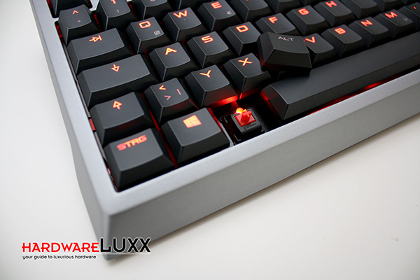

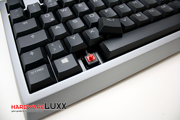

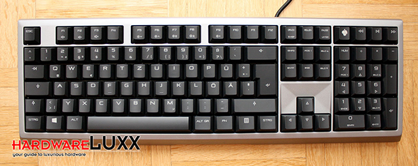

Wie so oft ist der erste Eindruck entscheidend. Auf den ersten Blick wirkt das MX Board 6.0 sehr hochwertig. Das Top Cover ist aus einem hochwertigen Metall gefertigt und mit einem silbernen und matten Lack überzogen. Schon nach kurzer Zeit erwies sich die hochwertige Oberfläche also besonders resistent gegenüber Fingerabdrücken und Schmutz. Was besonders auffällt, ist die kompakte Bauweise: Bedingt dadurch rückt der Nummernblock deutlich näher die umliegenden Tasten. Trotz der kompakten Bauweise bringt das Keyboard ca. 1,35 kg, natürlich bedingt durch die mechanischen Switches und die Materialien, auf die Waage.
Cherry MX Board 6.0
Zum Lieferumfang des MX Board 6.0 gehört eine Handballenauflage mit einem großzügigen Platzangebot für den langen Einsatz am Schreibtisch. Die Tasten wurden mit einem matten Lack überzogen und fühlen sich hochwertig und warm an. Der Zwischenraum zwischen den Tasten ist relativ gering, ein weiterer Effekt bedingt durch die kompakte Bauweise. Zudem streut damit nur wenig Licht der Beleuchtung in den Zwischenraum. Die Folge: Lediglich die Beschriftung der Tasten wird beleuchtet. Gerade bei vielen anderen Tastaturen konnten wir ein hohes Streulicht zwischen den Tasten verzeichnen, was das Gesamtbild weniger gut aussehen lässt. Die Optik ist stimmig - wenig Schnickschank und keine zusätzlichen Makrotasten erwecken aber nicht den Schein eine Tastatur im Preissegment von 200 Euro vor sich zu haben.

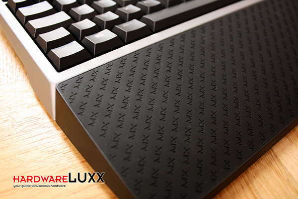

Die Handballenauflage besitzt eine gummierte Oberläche mit einer aufwändigen Struktur, passend zum Modellnamen mit den Initialien MX. Auch bei der Handballenauflage spiegelt sich das hohe Qualitätsniveau wider. Gerade in der Vergangenhheit konnten wir vermehrt dünne und klapprige Auflagen unte den Händen verspüren - anders beim MX Board 6.0 von Cherry.
Cherry MX Board 6.0
Auch bei der Befestigung der Auflage hat sich Cherry etwas einfallen lassen. Diese wird nicht wie bei anderen Herstellern mit einer einfachen Kunststofflasche an der Tastatur befestigt. Cherry spendiert der Auflage eine große und robuste Metallplatte und stellt die Fixierung am Hauptbody mit zwei starken Magneten sicher. Die Auflage muss nur an die Stirnseite der Tastatur geschoben werden und wird durch den Magnetismus sicher und schnell fixiert.

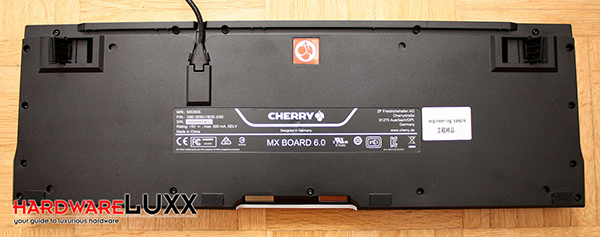

Auf der Unterseite ist zudem ein Kabelkanal mit drei Ausgängen eingearbeitet. So kann der Nutzer bei eingeklappten Füßen entscheiden, wo das Kabel mit seiner Länge von zwei Metern die Tastatur verlassen soll. Das MX Board 6.0 steht auf insgesamt vier gummierten Füßen, welchen einen sicheren und rutschfesten Stand bieten. Auch die Füße besitzen eine gummierte Oberfläche im ausgeklappten Zustand. Aber auch an die Standfestigkeit der Handballenauflage wurde gedacht - Insgesamt zehn gummierte Oberflächen verhelfen der Auflage zu einem rutschfesten Stand.

Wie anfangs schon erwähnt, richtet sich das MX Board 6.0 nicht ausschließlich an den Gamer, sondern dient unserer Meinung nach zudem als Arbeitsgerät. Gerade deshalb wird sich Cherry für die hauseigenen Switches in der MX-Red-Version entschieden haben. Die Charakteristik ist bekannt. Eine Betätigungskraft von nur 45 Gramm, ein Weg bis zum Auslösser von zwei Millimetern und vier Millimetern bis zum finalen Anschlag. Während diesen vier Millimetern spürt der Nutzer einen linearen Kraft-Weg-Verlauf. Gerade deshalb erwies sich das MX Board 6.0 als wahres Schreibwunder. Der Unterschied zu anderen Tastaturen mit der selben Ausstattung ist die Akustik. Eigentlich sind die MX Red Switches deutlicher zu hören. Der subjektive Eindruck ist bei dieser Tastatur deutlich dumpfer. Ein weiteres Indiz für ein hohes Qualitätsniveau und passend zum Arbeitsgerät denn damit steht auch dem Einsatz im Großraumbüro nichts im Wege.

Die hochwertige Verarbeitung macht sich natürlich auch im Praxiseinsatz bemerkbar. Der subjektive Einsatz, gegenüber anderen Modellen mit ähnlicher Ausstattung, ist deutlich. Die RK-Technologie von Cherry hält zudem was sie verspricht. Zur Inbetriebnahme ist keinerlei Software oder Treiber nötig - entsprechend ist das Cherry MX Board 6.0 nicht nur für den Windows-Nutzer geeignet. Dank der fehlenden Makrotasten und der Möglichkeit zur Programmierung ist eine Software hinfällig. Die Einstellung für die Beleuchtung und die Deaktivierung der Windowstaste erfolgt direkt an der Tastatur. Auch die Beleuchtung ist unserer Meinung nach sehr gelungen, ausgewogen und kräftig. Beim Einsatz im Dunkeln kann es jedoch nicht schaden die Beleuchtung etwas zu dimmen.
