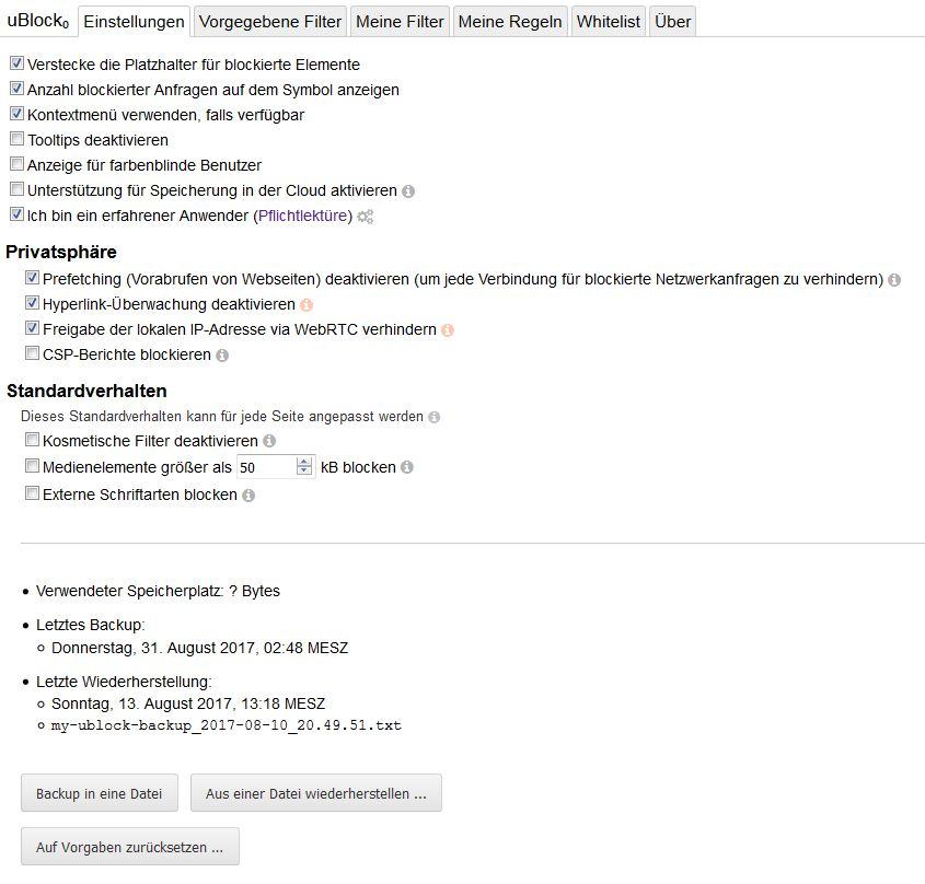

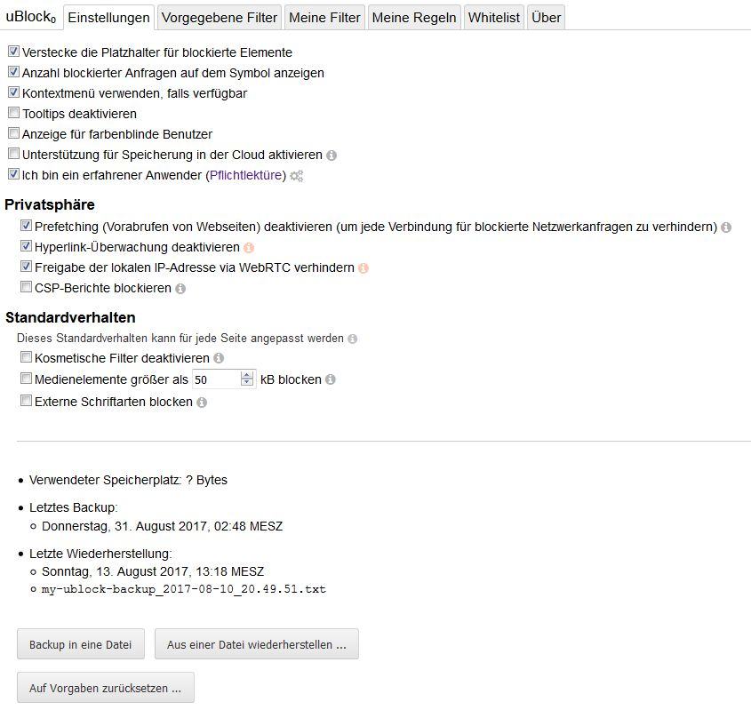

ehrlich gesagt, sagt mir der "Medium mode" nichts - du hast bei UBLOCK-O unter den einstellungen den folgenden punkt:
dort den punkt anhaken - ich bin ein erfahrender anwender
danach sieht dein UBLOCK-O beim anklicken so aus:
wo du da jetzt den medium mode einstellen kannst ist mir unklar?! - aber warte bitte mal auf Bollerkopp oder *******

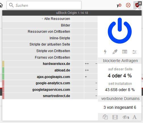

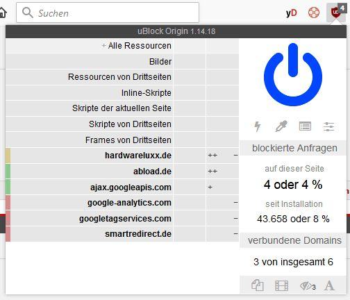

Bei uM stellt man pauschal die ganze Domain ein (oben links), kann aber auch einzelne Subdomains fein einstellen, wenn man das möchte (dazu z.B. noch auf das www. klicken).
Bei uBO stellt man dazu im Gegensatz nur die aktuelle Subdomain ein. Wenn man später auf eine andere Subdomain weitergeleitet wird, z.B. während eines Bestellprozesses, sind alle gesetzten Ausnahmen "verschwunden".
uBO
Wie man hier sehen kann, gelten die Regeln nur für www.ebay.de. Wenn ich später auf eine andere Subdomain von ebay weitergeleitet werde, müsste ich die Freigaben ggf. erneut vornehmen.
uM
uBlockO ist quasi Subdomain zentrisch während uMatrix Domain zentrisch ist, wobei man das dort noch anpassen kann. Insgesamt etwas verwunderlich, dass uBO das so handelt.

Mir gefällt das neue NoScript nicht. Werde mal uBlock Origin ausprobieren. Wo stelle ich den "Medium mode" ein?
wie hier ausführlich beschrieben: Blocking mode: medium mode.
Ich versuche es trotzdem nochmal kurz mit Bildern zu beschreiben:
  1. Den Toolbar-Button der Erweiterung klicken, sodass sich das "Panel" öffnet. Dort dann den "Dashboard"-Button anklicken:
  2. Dann unter dem Reiter "Einstellungen" den Haken unter "Ich bin ein erfahrener Anwender" setzen.
  3. Dann wieder auf das Erweiterungs-Panel (Toolbar-Button) wechseln: In der 2. Spalte (Mitte) klickt man bei "Skripte von Drittseiten" die rote Zelle (rot=Blocken).
  4. Das Gleiche mir der roten Zelle in der gleichen Spalte bei "Frames von Drittseiten".
  5. Jetzt nur noch oben das "Schloss-Symbol" anklicken, sodass diese Vorgänge als "Permanente Regeln" gespeichert werden. Von nun an werden alle Skripte und Frames von "3rd-Party-Seiten" - also alle Seiten, die nichts mit der eigentlich aufgerufenen Seite ("1st-Party-Seite") zu tun haben, geblockt.
  6. Man muss sich jetzt natürlich darauf einstellen, dass einige Seiten nicht ordnungsgemäß funktionieren, was natürlich logisch ist. Zum "Freischalten" erstellt man per "noop"-Regel (mittlere, graue Zelle) einfach eine "Freigabe". Entweder nur für die aktuell aufgerufene Seite geltend (Screenshot: 3. Spalte: Seiten-spezifisch) oder global - für alle Seiten geltend (Screenshot: 2. Spalte: Global). Um erstellte Regeln dauerhaft zu speichern, klickt man dann das "Schloss-Symbol". Ansonsten sind es nur "Temporäre Regeln" und werden wieder gelöscht, sobald man die Seite verlässt oder den Browser schliesst.
