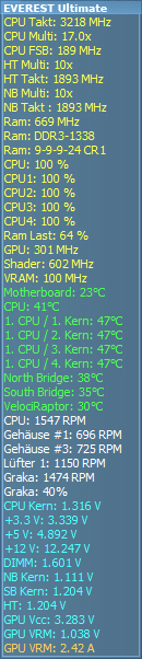

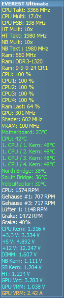

Hier mal Everst Daten ganz Unterschiedlich Bei Standard Einstellungen ( Alles auf Auto )
Das letzte is schon etwas extrem wenig CPU FSB.
