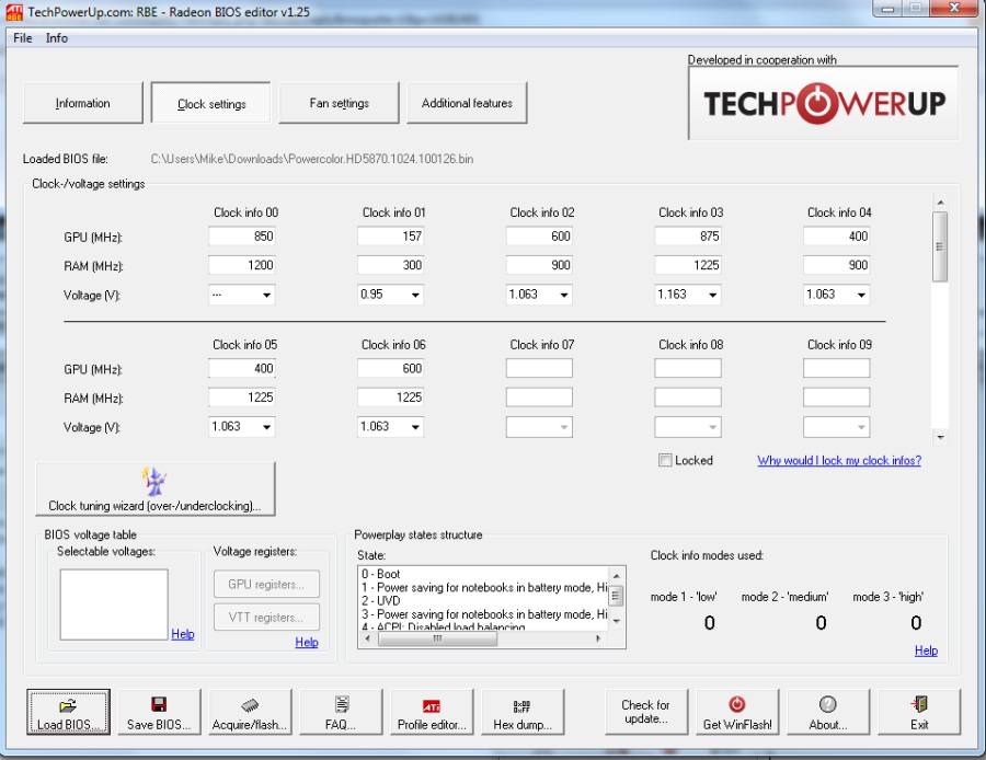

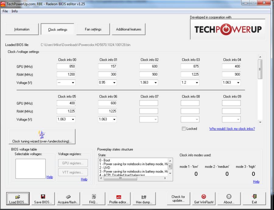

Takt/Spannungs Änderung
Die Seite für die Taktänderung lässt sich über den Button "Clock settings" aufrufen.
Hier im Beispiel verwende ich das Biosfile einer HD4870 X2 (Masterbios).
Die Taktraten für das 2D Profil stehen in "Clock info 01-03" und "Clock info 07-09"
Die Taktraten für das 3D Profil stehen in "Clock info 10-12"
Die Taktraten für den UVD Modus stehen in "Clock info 4-6"
Das ganze ist eigentlich selbsterklärend, oben steht jeweils die GPU Taktrate, darunter die VRAM Taktrate und als drittes die anliegende Spannung.
Alle anderen Werte sollten so belassen werden...
Hinweis:
es ist Empfehlenswert jeweils die Drillinge mit den selben Taktraten einzustellen...
Die Spannung lässt sich so ohne weiteres nicht x beliebig drehen, unten Links unter "Selectable voltages:" stehen die zur verfügung stehenden Spannungen.
Hinweis:
Andere Kartenbiosfiles sehen unter umständen anders aus, die Auflistung "Powerplay states structure" zeigt aber bei einem Klick auf die jeweiligen Modi, welche "Clock info" Felder wozu gehören.

Und was mach ich wenn meine Karte (Powercolor HD5870 PCS+) nix anzeigt bei den einstellbaren Spannungen?
Vermutlich weinen, und andere Karte holen, oder?
versuch mal ein Bios von ner anderen Karte zu flashen...
Ich hab damals teils drastische Unterschiede in den Einstellmöglichkeiten zwischen den Herstellern bei ein und der selben Karte bemerkt...
Und das bei einer Karte die nicht das Referenzdesign hat?
Neja, wenn die Speicherbausteine identisch sind und auch der eingestellte Takt, sollte das idR funktionieren, probieren natürlich wie immer bei sowas auf eigene Gefahr ;)
Ich hatte aber damals keine Probleme sämtliche Biosversionen im Netz von für die HD4870 512MB sowie die HD4870X2 durchzutesten. Da waren bestimmt auch Versionen von nicht ref. Design Boards dabei...
Naja, die Karte hat eben anscheinend analoge Spannungswandler und keinen Voltera-Chip, Speicher sind die gleichen lt. den Reviews die ich gelesen hab.
Hab mir jetzt mal bei TechPowerUp die Bios-Versionen für die HD5870 PCS+ angesehen die dort gelistet haben und jede der Versionen dort hat eine höhere Spannung bei gleichem Takt wie mein, vllt. ist das der Grund warum meine herumzickt
Bei mir sind bei 875/1225 1,15 V vorgegeben, die beiden anderen zeigen hier 1,163 V und 1,2 V an.
Aber ein Hinweis dass die analogen Wandler auch Spannung verändern können, denn herumschrauben wird ja keiner daran ;)
