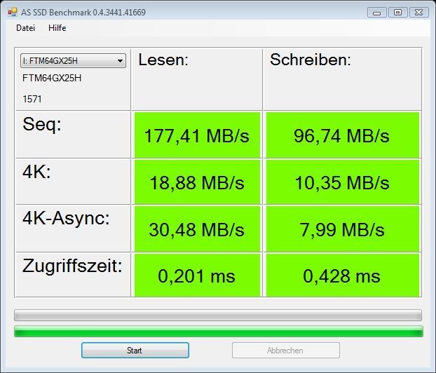

Hier ma ein Bench, nachdem das Tool durchgelaufen ist:
Von vorher hab ich leider keinen Screen, aber die sequentielle Schreibrate hat sich verbessert, sowie die 4K Schreibwerte.
Das ist ja auch eine Intel-SSD.
