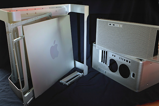

Aktueller Stand:
Case komplett zerlegt, alle Abstandshalter entfernt, hintere Lüfterhalterung mit Löchern versehen um andere Lüfter mit den Gumminöps befestigen zu können.
Also ich stehe noch gaaaaaaaanz am Anfang...
hier mal ein Bild:

Es wird wohl auch alles sonst in Handarbeit gefertigt werden, was nicht anders geht muss dann eben gefräst werden...
Bitte keine Hektik hier, das Gehäuse ist ein Projekt neben vielen anderen Hobbys und Arbeiten, die alle nach Zeit und Geld verlangen. Ich arbeite lieber etwas länger dran und habe es dann vernünftig gebaut, als alles hinzur****n...
Konstruktive (!!!) Kritik ist herzlich willkommen.

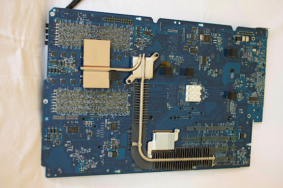

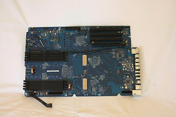

Warum es weitergeht? Der Postbote war da und hat einen Trümmer von Logic-Board gebracht, sodass ich nicht die komplette Rückseite neu anfertigen lassen muss oder jeden Stecker einzeln einkleben muss... (Glück gehabt). Hab ein defektes aufgespürt und gesichert... Also hier ist das Monster:
