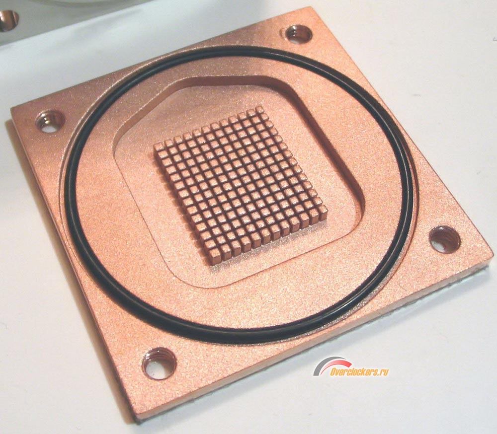

Wenn man sich mal genau den Boden des NexXxos an schaut...sieht man das er senkrecht mehr Kühlfläche hat als waagerecht !
So werden die DIE`s besser abgedeckt !

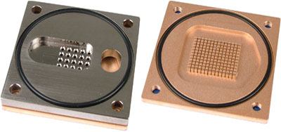

vielleicht kannst du das nochmal genauer erklären wie das mit der bodenplatte und dem DIE der quads gemeint ist, also für mich sieht das da oben alles gleichgroß aus, egal wie man die platten herum dreht. Versteh ich nicht was da was wie besser kühlen soll. Aber muss ja scheinbar gehen.
Da sieht man es besser !
Senkrecht ....14 Reihen ......Waagerecht 12 Reihen
