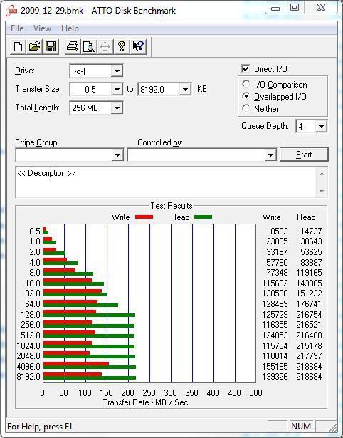

also ich wollte heute auch mal ausprobieren, ob trim funktioniert und habe jetzt den pc ca. 1,5 h idlen lassen. so sieht atto danach aus...
scheint irgendwie nix gebracht zu haben. sieht fast so aus wie vorher...

TRIM ist ein Befehl der in ATA Protokoll neu dazugekommen ist.
Durch diesen Befehl wird eine Löschoperation optimiert ausgeführt um speziell bei SSD die blockfragmentierung zu verhinden. Teilgelöschte Blöcke werden zusammengefasst und so kann bei SSD controllern die write combining benutzen die performance auf hohem niveau gehalten werden.
ich dachte trim soll in der 19C1Q funktionieren, wieso hat sich dann nach 1,5 h nix verändert?
Weil TRIM aktiv keinen Einfluss ausübt, siehe die obige Aussage von SSDfix.
GC (Garbage Collection) arbeitet im Hintergrund aktiv mit an einer Optimierung, aber das auch nur bedingt und zu Lasten der Lebensdauer. Die optimale Performance wird bei SSD's meist durch einen SecureErase wieder hergestellt. Benutzt man danach ein OS mit TRIM Support (sofern die Firmware das unterstützt) wird GC mehr oder weniger hinfällig und die Leistung sollte auf einem hohen Niveau bleiben.
TRIM alleine bringt auf einer vermüllten SSD keinen Vorteil.
