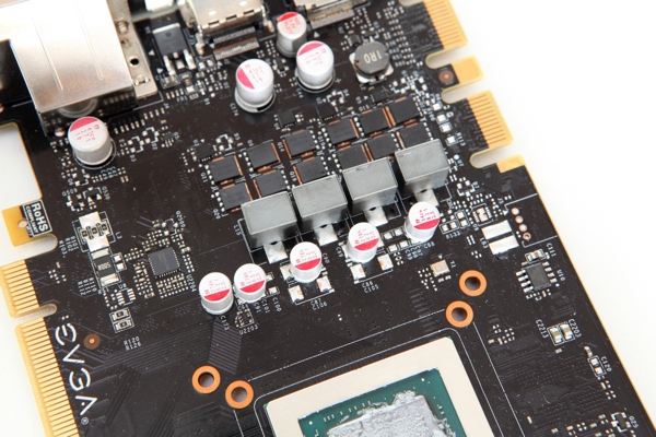

Zu den Hintergründen: Das Spulenfiepen entsteht durch ein hochfrequentes Schwingen der Spulendrähte. Die Spulen auf einer Grafikkarte sind wichtige Bauteile der Strom- und Spannungsversorgung. Allerdings bedeuten ein Fiepen der Karte nicht, dass dies bei jeder Karten dieses Herstellers der Fall sein muss - auch ist es im größeren Maße vom restlichen System sowie der jeweiligen Last auf der Hardware abhängig.

Strom- und Spannungsversorgung der EVGA GeForce GTX 970 FTW ACX 2.0 mit den verbaute Spulen (silberne Bauteile)
