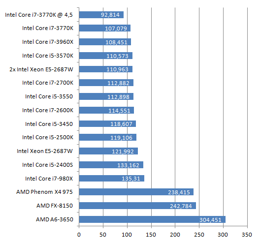

SuperPi 1.5 XS, 8M
bmsuperpi
Leistung in Sekunden (weniger ist besser)
SuperPi greift nur auf einen einzigen Kern zurück, weshalb die Vier-, Sechs- und Achtkern-Modelle hier keinen Vorteil haben und auch Hyperthreading nichts bringt. Hier zählt also nur der reine Takt - und eventuelle Architektur-Vorteile.

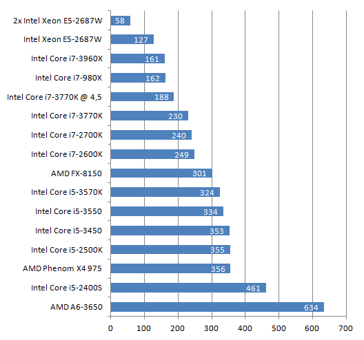

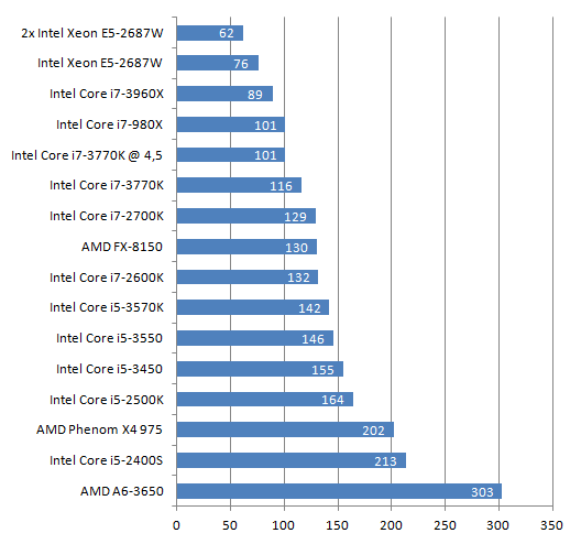

wPrime 2.09 1024M
bmwprime
Performance in Sekunden (weniger ist besser)
wPrime lassen wir mit 1024M berechnen - hier kommen alle Kerne zum Einsatz. Entsprechend liegt der Xeon E5-2687W mit 16 Threads weit vorne und im Dual-Gespann halbiert sich die Rechenzeit noch einmal. Das Dual-Board rechnet sogar noch ein Stückchen schneller, wohl wegen der hohen Speicherbandbreite.

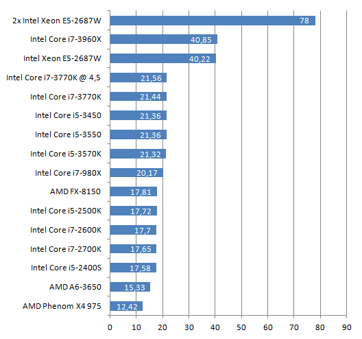

Cinebench xCPU 11.5
bmcinebench
Performance in Cinebench-Punkten
Im Multi-CPU-Bereich des Benchmarks liegen die Prozessoren mit mehr Kernen vorne. Ein Wahnsinns-Ergebnis für den E5-2687W im Dual-Betrieb.

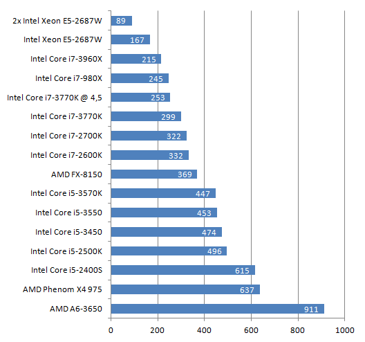

Frybench
bmfrybench
Frybench ist derselbe Typ von Benchmark - und zeigt deshalb auch ähnliche Resultate, wenn auch nicht ganz so extrem.

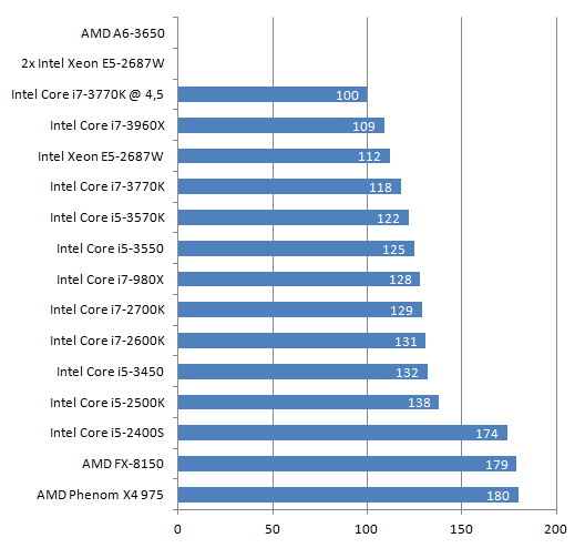

TMPGenc4.0 mit DivX (720p HD)
bmtmpgenc
Der Problem-Benchmark Nr. 1: Da TMPGenc4.0 wohl mit 16 CPUs oder 32 Threads nichts anfangen kann, startet er erst gar nicht und bleibt mit einer Fehlermeldung stehen. Damit man TMPGenc 4.0 einsetzen kann, muss also erst ein Patch vom Softwareentwickler folgen.

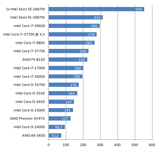

WinRAR 4.11 (integrierter Benchmark)
bmwinrar
Leistung in MIPS
Bei Winrar sieht man schön, dass der Benchmark nur mit maximal 16 Kernen/Threads zu betreiben ist. Im Desktop-Bereich liegen der AMD Bulldozer und Intels Core i7-3960X vorne, im Dualgespann liefert der E5-2687W allerings kaum Mehrperformance zum Einzelbetrieb. Der Benchmark läuft hier weiterhin nur mit 16 Threads.
