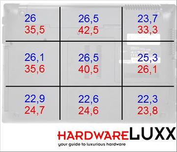

Dabei kann es aber auch in sehr wenigen, eher alltagsfremden Situationen dazu kommen, dass die CPU gedrosselt wird. Im Test trat dies zwar nur beim gleichzeitigen Einsatz von Prime95 und Furmark auf, mit dann nur noch 1,4 GHz rechneten die beiden Kerne aber deutlich unterhalb des Nominaltaktes; im praxisnahen Einsatz trat die Drosselung nicht auf.
Dabei handelt es sich aber nicht um ein Hitzeproblem. Denn der Prozessor erreichte selbst unter langen Volllastphasen von rund 15 Minuten in der Spitze nur 74 °C. Und auch das Gehäuse blieb vergleichsweise kühl, mehr als gut 42 °C konnten an der Unterseite nicht gemessen werden.
Auch im Tablet-Modus wird das Notebook nicht zu warm oder laut
Auch im Tablet-Modus wird das Notebook nicht zu warm oder laut.
Lobenswert ist zudem, dass der Lüfter sich lange Zeit zurückhält. Wer nur wenig Leistung abruft, wird mit einem schweigenden Kühlsystem belohnt. Aber selbst bei vollen Touren stört es nicht. Zwar klingen rund 38 dB(A) zunächst nach einer hohen Lautstärke, dem subjektiven Eindruck kommt aber die tiefe Frequenz zugute.

Temperaturen
Temperaturen
CPU/GPU
Grad Celsius
Weniger ist besser
bench temp unterseite
Temperaturen
CPU/GPU
Grad Celsius
Weniger ist besser
