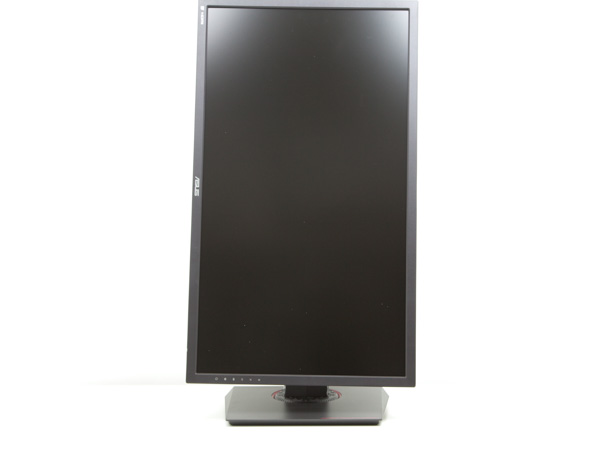

Die Höhe lässt sich entsprechend in einem Bereich von 15 cm verstellen, während die Neigung im üblichen Bereich von -5° – 20° justiert werden kann. Beides sind keine Spitzenwerte, für den normalen Praxis-Einsatz aber doch voll und ganz ausreichend. Zudem ist es auch möglich, das Display in beide Richtungen zu drehen, was dann praktisch sein kann, wenn einmal schnell einer zweiten Person etwas gezeigt werden soll. Abgerundet werden die Einstellmöglichkeiten von der Pivot-Funktion, sodass auch Hochformat-Dokumente einfach bearbeitet werden können.

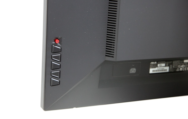

ASUS hält beim MG28UQ an seinem aktuellen Bedienkonzept fest. Auf der Rückseite des rechten Rahmens werden mehrere Tasten und ein Joystick untergebracht. Da ASUS alle Tasten klassisch auf der Front beschriftet, kommt es nicht zu Problemen bei der Bedienung. ASUS blendet zwar die jeweiligen Funktionen der Tasten noch einmal zusätzlich ein, ein wirklicher Mehrwert wird aber nicht geboten. Darüber hinaus fällt auf, dass im Grunde genommen der Joystick ausreicht, um alle elementaren Funktionen schnell zu erreichen. Alle weiteren Tasten werden als Schnell-Einstieg für gewisse Menü-Punkte genutzt.
