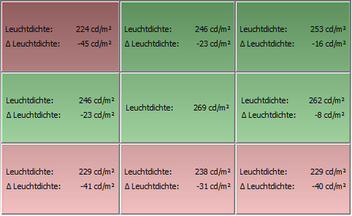

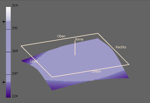

Obwohl Samsung in den Spezifikationen von einer maximalen Leuchtdichte spricht, die bei 300 cd/m² liegen soll, konnten unsere Messungen nur Maximalwerte von 268 cd/m² nachweisen. Entsprechend scheint bei dem von uns getesteten Modell die Helligkeit deutlich geringer als angegeben auszufallen. Die erreichte Leuchtdichte ist für gewöhnliche Büroumgebungen dennoch ausreichend, um angenehm arbeiten zu können. Störender sind hingegen die Schwankungen, denen die Ausleuchtung unterliegt. So zeigten unsere Feldmessungen beispielsweise, dass die Helligkeit in der oberen linken Ecke ganze 45 cd/m² geringer ausfällt als in der Bildmitte. Besonders stark betroffen ist aber das gesamte untere Drittel des Panels, welches ebenfalls deutlich weniger stark ausgeleuchtet ist. Die untenstehende 3D-Ansicht verdeutlich diesen Sachverhalt.
Bei genauerem Betrachten lassen sich die Schwankungen in der Ausleuchtung sogar schon mit dem bloßen Auge erkennen. Hier hätte Samsung sorgfältiger arbeiten sollen, schließlich kann das AD-PLS-Panel ohne eine entsprechende Hintergrundbeleuchtung kaum sein gesamtes Potential über die gesamte Bildfläche entfalten.

[figure image=images/stories/galleries/reviews/Samsung_S27C590H/Tests/HelFeld.png]Feldmessung: Helligekeitsverteilung[/figure]
[figure image=images/stories/galleries/reviews/Samsung_S27C590H/Tests/Hel3D.png]3D-Ansicht: Helligkeitsverteilung[/figure]

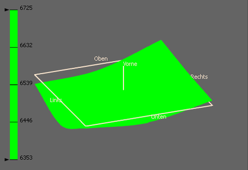

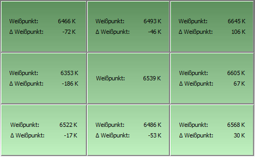

Deutlich besser fällt der Weißpunkt aus. Dieser liegt nämlich mit 6494 Kelvin nahezu exakt bei dem Idealwert von 6500 Kelvin und gibt somit keinen Anlass zur Kritik. Auch die Gleichförmigkeit lässt nicht zu wünschen übrig. Unsere Feldmessungen zeigten, dass der Weißpunkt über die gesamte Displayfläche nur geringen Schwankungen unterliegt. Auch hier veranschaulicht die untenstehende 3D-Ansicht unsere Messung noch einmal.

[figure image=images/stories/galleries/reviews/Samsung_S27C590H/Tests/WeißFeld.png]Feldmessung: Weißpunkt[/figure]
[figure image=images/stories/galleries/reviews/Samsung_S27C590H/Tests/Weiß3D.png]3D-Ansicht: Weißpunkt[/figure]
