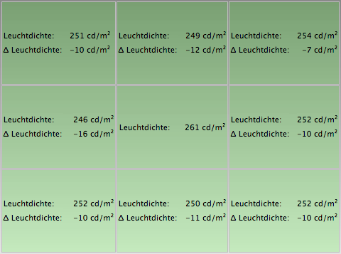

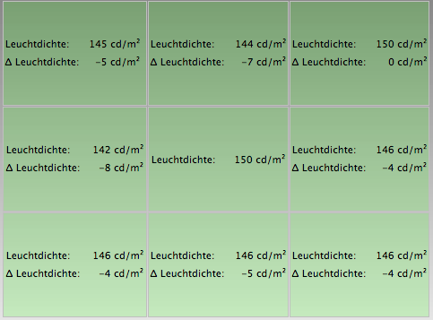

Sowohl bei einer Helligkeitseinstellung von 100 Prozent als auch bei 50 Prozent haben wir die Ausleuchtung des Dell S2740L an insgesamt neun Feldern nachgemessen. Mit einer maximalen Helligkeit von 261 cd/m² verfehlt der Bildschirm die Herstellerangabe von 270 cd/m² etwas. Die niedrigste Leuchtdichte zeichnet sich in der Mitte des linken Randes ab. Dort liegt die Helligkeit bei lediglich 246 cd/m² und somit 15 cd/m² unter dem Bezugswert in der Bildschirmmitte. Ein ähnliches Bild liefert sich bei einer Helligkeitseinstellung von 50 Prozent. Während sich die Leuchtdichte in der Mitte bei 150 cd/m² befindet, schneidet der linke Rand mit 142 cd/m² rund 8 cd/m² schlechter ab. Trotz dieser messbaren Schwankungen sind Ungleichmäßigkeiten bei der Ausleuchtung nicht sichtbar.
Ausleuchtung bei 100 Prozent Helligkeit
Ausleuchtung bei 50 Prozent Helligkeit

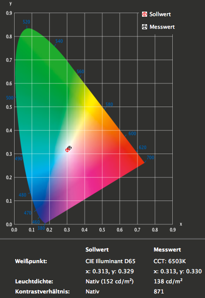

Wie die Messung des Weißpunktes im Chromatizitätsdiagramm zeigt, verfehlt der Dell S2740L die D65-Referenzwerte (x=0,313 und y=0,329) mit x=0,313 und y=0,330 nur knapp.
Weißpunkt im D65-Chromatizitätsdiagramm

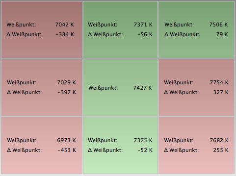

Betrachtet man den Weißpunkt über die gesamte Bildschirmfläche bei einer Helligkeitseinstellung von 100 Prozent, so zeichnen sich einige Ungleichförmigkeiten bei der Farbtemperatur ab. Während die Farbtemperatur in der Mitte 7427 Kelvin beträgt, liegt der Wert in der linken unteren Ecke mit 6973 Kelvin rund 450 Kelvin darunter.
Weißpunkt

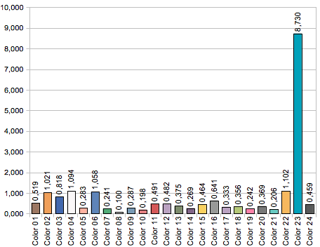

Die Farbreproduktion des Dell S2740L haben wir mit einem 24-teiligen Farbsatz von „i1-Display-Pro" überprüft. Wie das Ergebnis der Messung zeigte, verfügt der Monitor über eine farbechte und neutrale Bilddarstellung. So befinden sich nahezu alle Farbabweichungen in einem Bereich von 0,1 bis 1,1 dE. Lediglich bei der Farbe 23 zeichnet sich mit einem Wert von 8,730 dE eine etwas größere Abweichung ab. Trotz des noch tragbaren Ausreißers lässt sich die Farbreproduktion des Dell S2740L als gut titulieren.
Angaben in Delta E (dE) - weniger ist besser
