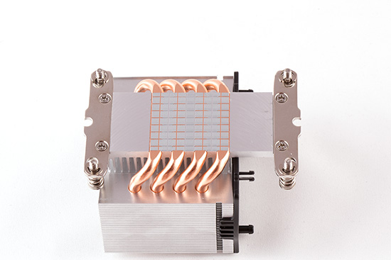

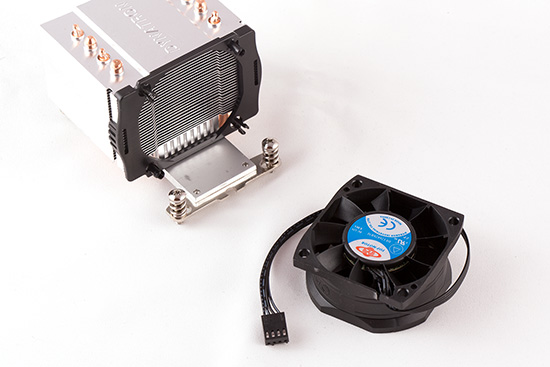

Der beiliegende CPU-Kühler ist keine Sonderanfertigung, sondern der R24-Kühler aus dem Hause Dynatron. Er wurde primär für den Server-Bereich entwickelt und ist ausschließlich mit dem Sockel LGA2011(v3) nach dem Narrow-ILM-System kompatibel und daher bestens für das ASRock X99E-ITX/ac geeignet. An dem Kühlkörper kann der beiliegende 60-mm-Lüfter des Typs "Top Motor FD126028BL-PWMG" einfach drangeklipst werden. Der Kühler an sich wird mit vier Schrauben an den Gewinden befestigt. Der Lüfter besitzt einen 4-poligen PWM-FAN-Anschluss, was also bedeutet, dass er glücklicherweise nicht dauerhaft mit seiner maximalen Drehzahl von etwa 7.000 Umdrehungen pro Minute zu Werke gehen muss. CPUs mit einer maximalen TDP von 160 Watt kann der Kühler herunterkühlen, was für die Größe schon beachtlich ist.
Der CPU-Kühler im Detail.
Der Kühlerboden besteht aus Aluminium und aus vier durchgezogenen Heatpipes, die direkten Kontakt mit der Sockel-LGA2011v3-CPU aufnehmen und somit die Wärme schneller ableiten können. Selbst das manuelle Auftragen der Wärmeleitpaste wird dem Anwender erspart, denn es befindet sich bereits ein Wärmeleitpad am Kühlerboden, das während der Montage gleichmäßig über die CPU verteilt wird.

Für den (offenen) Testaufbau haben wir die bereits angebrachte Wärmeleitpaste verwendet. Nachdem wir die BIOS-Version "P1.10" geflasht hatten, drehte sich der 60-mm-Lüfter mit den Standardeinstellungen im BIOS mit ziemlich schnellen und deutlich hörbaren 4.750 Umdrehungen pro Minute. Wird der Full-Speed-Modus aktiviert, erinnert die 7.670-UPM-Geräuschkulisse an eine Turbine, dessen Modus wir einzig für den Overclocking-Test aktiviert haben. Abhilfe schafft hierbei der Silent-Modus, wodurch sich der Lüfter mit fast lautlosen 1.980 Umdrehungen pro Minute dreht. Wenn das System mit Prime95 unter Volllast gesetzt wurde, wurde der Lüfter zwar mit einer höheren Drehzahl bewegt, doch hielt sich die Lautstärke noch in Grenzen. Alternativ kann die Lüfterkurve natürlich auch manuell nach den eigenen Wünschen angepasst werden.
