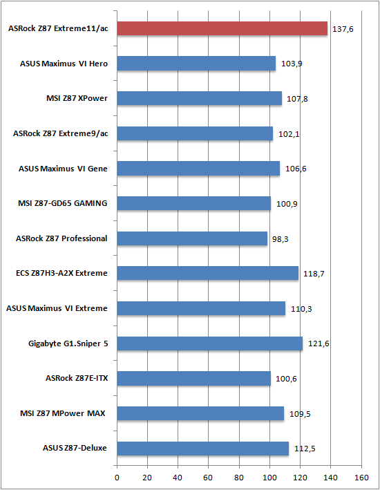

Leistungsaufnahme Cinebench 11.5 CPU
Cinebench
Leistung in Watt
Mit Cinebench betrug die Einsparung immerhin noch glatte 5,5 Watt. Der Verbrauch von 137,6 Watt ist aber alles andere als effizient.

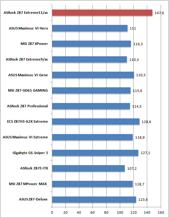

Leistungsaufnahme Prime95
Prime
Leistung in Watt
Ging es mit Prime95 erneut zur Vollauslastung, zeigte das Strommessgerät lediglich 5,2 Watt weniger an. Der Gesamtverbrauch lag dann schließlich bei 147,6 Watt.

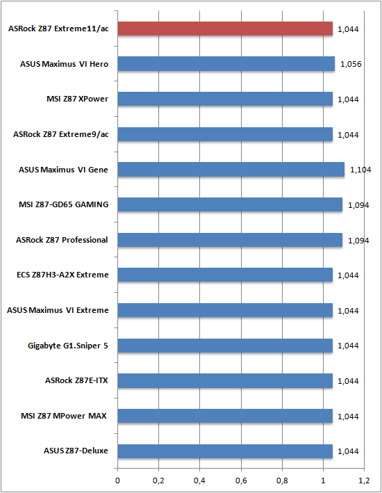

Spannungen Prime95
Spannungen
Spannungen in Volt
Die VCore hat sich erwartungsgemäß nicht verändert und lag weiterhin bei 1,044 Volt.
