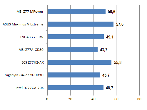

Leistungsaufnahme Idle
Bildname
Leistung in Watt
Im Leerlauf befindet sich das MSI Z77 MPower im guten Mittelfeld. Das Z77A-GD80 ist mit 43,7 Watt dagegen noch ein gutes Stück sparsamer.

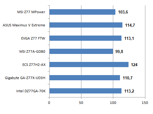

Leistungsaufnahme Cinebench 11.5 CPU
Bildname
Leistung in Watt
Beim Cinebench zeigt sich schon ein etwas anderes Bild. Hier ergattert sich das Z77 MPower den zweiten Platz, direkt nach dem Z77A-GD80.

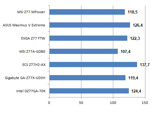

Leistungsaufnahme Prime95
Bildname
Leistung in Watt
Dasselbe Spiel bei Prime95. Mit 119,1 Watt verbraucht es nahezu genauso viel wie das Gigabyte GA-Z77X-UD3H. Hingegen verbraucht das MSI Z77A-GD80 mit 108 Watt noch deutlich weniger Strom.

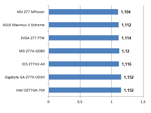

Spannungen Prime95
Bildname
Spannungen in Volt
Bei den Spannungen sichert sich das Z77 MPower direkt die Goldmedaille. Es begnügt sich mit sehr guten 1,104V.
Bildname
Leistung in Watt
Die Deaktivierung der Onboardkomponenten hat wenig gebracht. Es verbraucht nur 0,1 Watt weniger als vorher. Der Grund liegt bei den wenigen Zusatzchips.
Bildname
Leistung in Watt
Auch beim Cinebench zeigt sich wenig Veränderung. Es konnten 0,2 Watt eingespart werden. Dennoch liegt es auf dem zweiten Platz.
Bildname
Leistung in Watt
Prime95 beansprucht das System schon beachtlich. Gerade bei dieser Disziplin zieht unser Testobjekt mit 118,5 Watt gute 0,6 Watt weniger aus der Steckdose. Dicht dahinter befindet sich das Gigabyte GA-Z77X-UD3H.
Spannungen Prime95
Bildname
Spannungen in Volt
Wie bisher immer hat sich an den Spannungen nichts verändert. Das Z77 MPower sichert sich in Sachen Spannung vorerst den ersten Platz.
