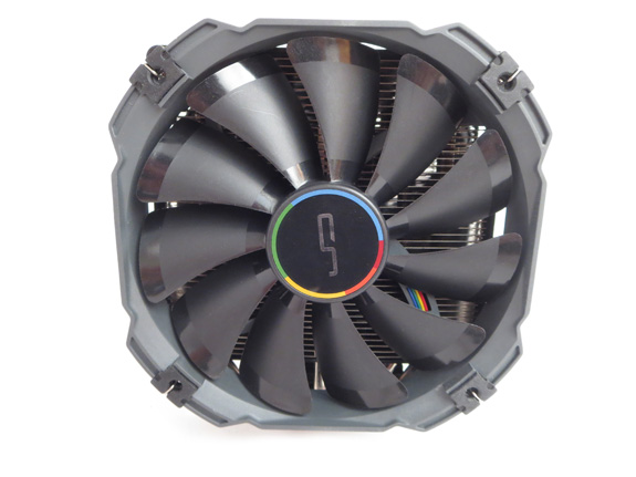

Die beiden 140 mm Serienlüfter des Cryorig R1 Ultimate
Als Serienlüfter legt Cryorig dem R1 Ultimate zwei hauseigene 140-mm-Modelle mit dem Namen XF140 bei. Beide Lüfter verfügen über einen PWM-Anschluss und laufen laut Herstellerangaben mit bis zu 1300 Umdrehungen pro Minute (unser Modelle schafften bis zu 1425 Umdrehungen pro Minute) und erzeugen dabei einen Luftdurchsatz von bis zu 129,12 m³/h bei einer Lautstärke von bis zu 23 dB(A). Befestigt werden die beiden Lüfter mit jeweils zwei beiliegenden Halteklammern mit 105-mm-Lochabstand, welcher üblicherweise auch von 120-mm-Lüftern genutzt wird - daher können analog andere 120-mm- bzw. 140-mm-Modelle mit ebenfalls 105-mm-Lochabstand genutzt werden.
Zwei weitere Klammern für die optionale Installation eines dritten Lüfters, der aber natürlich nicht zum Lieferumfang gehört, liegen dem Zubehör ebenfalls bei.
