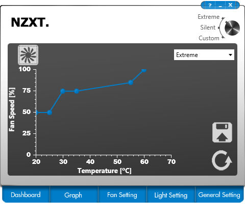

Die Pumpe kann auf Wunsch per USB-Anschluss an den PC angeschlossen werden, um so die Kontrolle via der beiliegenden Software zu ermöglichen. Neben der Lüfterdrehzahl lassen sich auch die LEDs auf der Kühleinheit konfigurieren. Weiterhin kann auch die Wassertemperatur ausgelesen werden.
Einen kleinen Überblick über die Funktionen der Software verschafft unsere kleine Bildergalerie zur Software:
