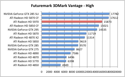

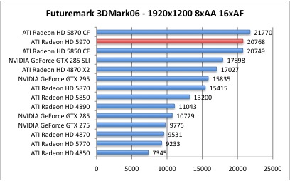

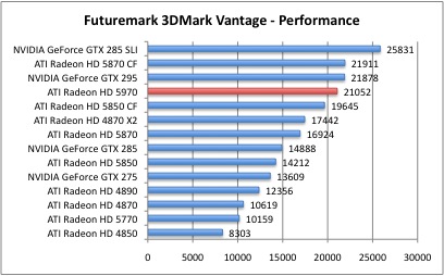

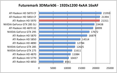

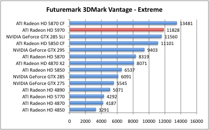

Futuremark 3DMark06 und Vantage
Mit den ersten Performance-Messungen beginnen wir im 3DMark06 und Vantage. Der 3DMark Vantage als neueste Version ist sehr Grafikkarten-lastig und damit ideal für unsere Zwecke geeignet. Um die 3D-Grafikpracht flüssig zu genießen, ist aber auch eine schnelle CPU notwendig. Der Download von 3DMark Vantage ist wie immer in unserer Download-Area möglich.
Futuremark1
Futuremark2
Futuremark3
Futuremark4
Futuremark5
