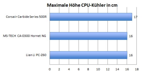

Wir messen die maximale Höhe des Prozessorkühlers und die maximale Grafikkartenlänge mithilfe eines handelsüblichen Zollstocks und berücksichtigen auch vorhandene Hersteller- bzw. Händlerangaben. Daraus resultieren gewisse Meßungenauigkeiten. Die Werte können zwar als Orientierung dienen, sind aber keineswegs mm-genau.
Höhe Prozessorkühler:
Mit einer maximalen Höhe von reichlich 17 cm können die meisten Tower-Kühler verbaut werden - so auch der 159 mm hohe Scythe Yasya unseres Testsystems. Diese Höhe wurde allerdings ohne Berücksichtigung des Seitenteillüfters gemessen, der noch etwas in das Gehäuse hineinragt. Dank der Auswölbung des Seitenteils sind das aber nur einige Millimeter.

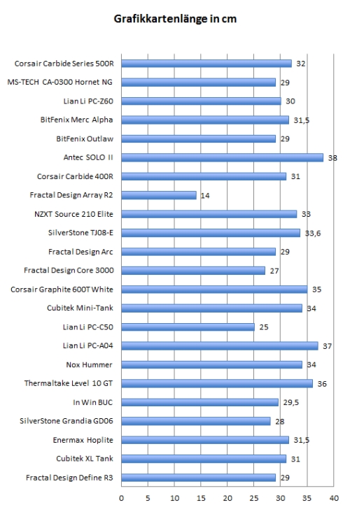

Grafikkartenlänge:
Das Gehäuse kann Grafikkarten mit bis zu etwa 32 cm Länge aufnehmen. Damit können die meisten Grafikkarten genutzt werden. Zusätzlich kann der Platz durch Entfernen eines oder beider Laufwerkskäfige deutlich erweitert werden - und zwar auf 45 cm .
