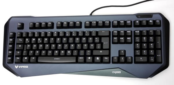

Dabei sind die Unterschiede auf den ersten Blick gar nicht besonders augenfällig. Auch mit der VPRO V800 haben die Rapoo-Designer eine wuchtige und platzbedürftige Gaming-Tastatur geschaffen. Der eingesetzte Kunststoff wird in zwei Farben eingefärbt und die Oberflächen unterschiedlich behandelt. Die Grenze zwischen beiden Kunststoffpartien verläuft regelrecht im Zick-Zack, sodass sich die VPRO V800 in eigenständiger Optik präsentiert. Im Vergleich mit der VPRO V700 fällt auf den ersten Blick vor allem eine zusätzliche Tastenspalte linkerhand vom regulären Tastenfeld auf. Noch auffälliger als diese fünf Makrotasten ist aber die Tastenbeleuchtung, die nach dem Anschließen der USB-Tastatur erstrahlt. Anders als bei der ersten mechanischen Tastatur von Rapoo leuchten bei der VPRO V800 unter sämtlichen Tasten LEDs.

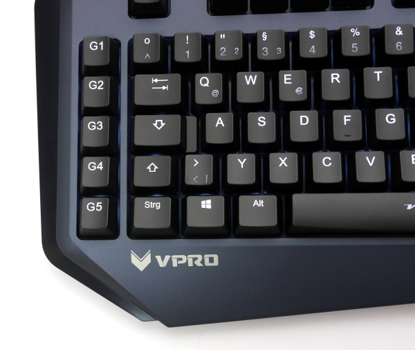

Diese Tasten G1 bis G5 sind mit ihrem geringen Abstand zum Haupttastenfeld allerdings erst einmal gewöhnungsbedürftig. Wer Strg, Shift und Co. drücken möchte, landet schnell versehentlich auf den G-Tasten.
Auch am rechten Rand der VPRO V800 weichen einige Tasten vom Standardlayout ab. Die vier Tasten oberhalb des Ziffernblocks steuern zentrale Funktionen. Neben der Stummschaltung (als einzige Medientaste, weitere Medientasten z.B. als Zweitbelegung der F-Tasten fehlen) gibt es eine Taste für das Sperren der Windowstasten, eine für den Profilwechsel und eine für die Steuerung des Beleuchtungssystems. Das "Multi-Level-Beleuchtungssystem" ist das wichtigste neue Feature der Rapoo-Tastatur. Hinter der klangvollen Feature-Bezeichnung verbirgt sich letztlich aber nur, dass die Helligkeit der weißen LEDs in vier Stufen angepasst werden kann. Eine fünfte Stufe schaltet die LEDs ganz aus. Auch ein "Atmen"-Effekt, der die LEDs langsam dimmt, ist über die Beleuchtungstaste aufrufbar. Neben dem "herkömmlichen Atmungsmodus" gibt es den "intelligent pulsierenden" Modus.

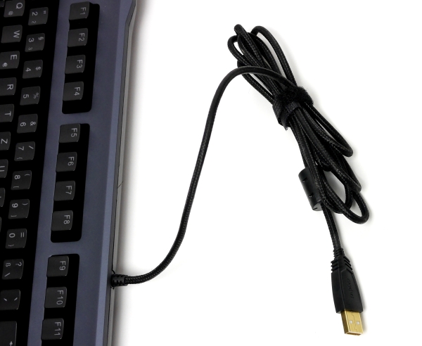

Das gesleevte Anschlusskabel fällt immerhin 20 cm länger als bei der VPRO V700 aus und ist 2 m lang. Zum Anschließen dient ein vergoldeter USB-Stecker. An einen Mantelstromfilter hat Rapoo genauso gedacht wie an einen Klettverschluss zum Bündeln des Kabels.

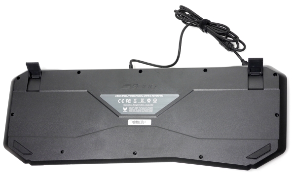

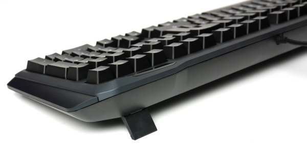

Praktisch sind auch die beiden ausklappbaren Standfüße. Kleine Gummistopper an ihrer Unterseite stellen sicher, dass die Tastatur auch aufgestellt nicht zu leicht verrutscht. Der VPRO V700 fehlten diese Gummistopper noch.
