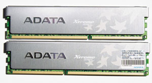

Den Anfang macht das Kit von ADATA. Der Speicher mit der genauen Bezeichnung AX3U2133XC4G10-2x hat einen maximalen Takt von 2133 MHz, welcher bei 1,65 V und CL 10-11-11-30 erreicht werden soll. Das Kit entspringt der Xtreme-Series und wird mit einer lebenslangen Garantie beworben.
Die Module besitzen einen relativ kleinen Heatspreader, welcher in der Farbe Silber gehalten wurde und verstecken darunter ein grünes PCB. Auf dem Heatspreader prangt neben dem üblichen Datensticker nur das ADATA-Logo sowie der "Xtreme Series"-Schriftzug. Ansonsten verzichtet der Hersteller auf Eye Candy oder ausgefallenes Design, was aber nicht unbedingt etwas Schlechtes ist. Weniger ist manchmal mehr. Ein weiterer Vorteil des Designs ist der geringe Platzanspruch, so dass das Kit auch bei wenig Raum rund um die Steckplätze und CPU-Kühlkörper keine Probleme verursachen sollte.
{jphoto image=25507}
Werfen wir einen Blick auf die Programmierung des SPD:
SPD ADATA
SPD-Werte des ADATA-Speichers ausgelesen mit CPU-Z
Das SPD ist sauber programmiert, ein XMP-Profil für das schnelle Einstellen des Höchsttaktes vorhanden, auch mit den spezifizierten 1,65 V. Auf ein direktes Profil für 1600 MHz hat man leider verzichtet. ADATA gibt für die unteren Taktregionen nur 1,5 V vor, der Speicher eignet sich also auch für User, die lieber geringe Latenzen bei kleineren Taktraten haben möchten, ohne mit der Spannung außerhalb des von Intel vorgesehenen Bereiches zu landen.
Auch interessant: Eine Seriennummer ist bei ADATA vorhanden, was auf einen automatisierten Produktionsprozess mit entsprechend guter Dokumentation schließen lässt. ADATA kann so bei einem Fehler die Module der Produktion zuordnen und schauen, in welchem Produktionszyklus der Fehler aufgetreten ist, um den Prozess zu verbessern.

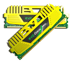

Als nächstes an der Reihe ist GeIL. Der asiatische Hersteller schickte uns ein Kit aus der EVO-CORSA-Reihe, mit dem Kürzel GOC38GB2133C10ADC. Dieses Kit läuft bei 2133 MHz und den Latenzen 10-11-11-30. Die benötigte Spannung beträgt nur 1,5 V, womit GeIL neben Corsair eine Art Sonderstellung im Test einnimmt.
Die Speicher kommen wie auch ihr kleiner Bruder aus unserem vorherigen Test (EVO CORSA 1866 im Test) mit einem großen goldfarbenen Heatspreader auf grünem PCB. Neben den üblichen Kühlfinnen wurde hier am oberen Ende auch der EVO-Schriftzug in das Material gebracht. Ansonsten weißt er noch das "Übliche" auf: Aufkleber mit Herstellerlogo und einen Aufkleber für die technischen Daten. Das Kit ist mit einer Höhe von 4,7 cm zwar nicht das höchste im Test, dürfte bei einigen Systemen aber trotzdem für Platzprobleme sorgen. Aber lassen wir erst einmal die Bilder sprechen:
{jphoto image=25520}
Ein Blick auf die Programmierung per CPU-Z verrät uns folgendes:
SPD GeIL
SPD-Werte des EVO CORSA-Kits von GeIL
GeIL liefert auch einen direkten SPD-Eintrag für 1600 MHz, was dem eigentlichen Standardtakt von Ivy-Bridge-Prozessoren entspricht. Die vorgegebenen Timings hierfür sind keine Weltspitze, aber durchaus im guten Bereich. Für die 2133 MHz wurde natürlich ein entsprechendes XMP-Profil hinterlegt. Eine Seriennummer findet man leider nicht, aber sämtliche anderen Daten sind korrekt eingetragen. Kompatibilitätsprobleme konnten wir keine feststellen.

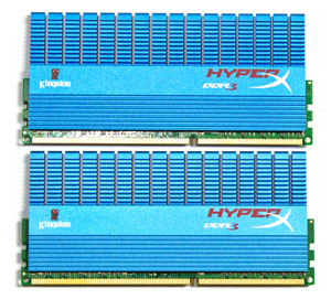

Das Kit mit der Bezeichnung KHX2133C11D3T1K2/8GX aus dem Hause Kingston ist unser nächstes Testmuster. Der 2133 MHz schnelle Speicher läuft mit den Latenzen CL 11-12-11-31 bei 1,6 V. Das sind auf den Takt bezogen die schlechtesten Latenzen im Test, man darf also gespannt sein, wie sich der Speicher in den Benchmarks gegen die Konkurrenz behauptet.
Der RAM mit grünem PCB wird von einem sehr mächtigen Heatspreader geschützt. Das blaue Monster ist am oberen Ende mit Kühlfinnen versehen und trägt die üblichen Schriftzüge. Auch der Datenaufkleber ist vorhanden, verrät aber absolut nichts über die Latenzen des Speichers. Da diese Angaben auch auf der Verpackung fehlen, muss der geneigte Anwender entweder googlen oder ins SPD schauen. Sicherlich eine Kleinigkeit, aber wir achten auf alles. Mit einer Höhe von 6,1 cm sichert sich der Kingston in dieser Disziplin den (negativen) Rekord. Damit befand sich der Heatspreader selbst bei unserem Testsystem in der direkten Luftansaugzone des CPU Kühlers. Hier sollte man also unbedingt vorher nachmessen!
{jphoto image=25524}
Schauen wir also mal in die Programmierung:
SPD Kingston
SPD des Kingston-Speichers
Kingston liefert hier neben den Standardwerten natürlich auch ein XMP-Profil für den Maximaltakt, soweit sauber einprogrammiert. Auffällig ist der zweite Eintrag mit 3200 MHz Effektivtakt und relativ harten Latenzen auf 1,5 V. Dieser Wert wird vom Hersteller nicht zugesichert, und es stellt sich die Frage nach dem Grund des Vorhandenseins. Wahrscheinlich liest CPU-Z aufgrund einer unüblichen Programmierung diesen Wert verkehrt aus. Eine Seriennummer ist auch hier vorhanden - wie bei ADATA und Crucial wird das Modul also entsprechend auf automatisierten SMT-Maschinen mit entsprechender Qualitätskontrolle gefertigt.
